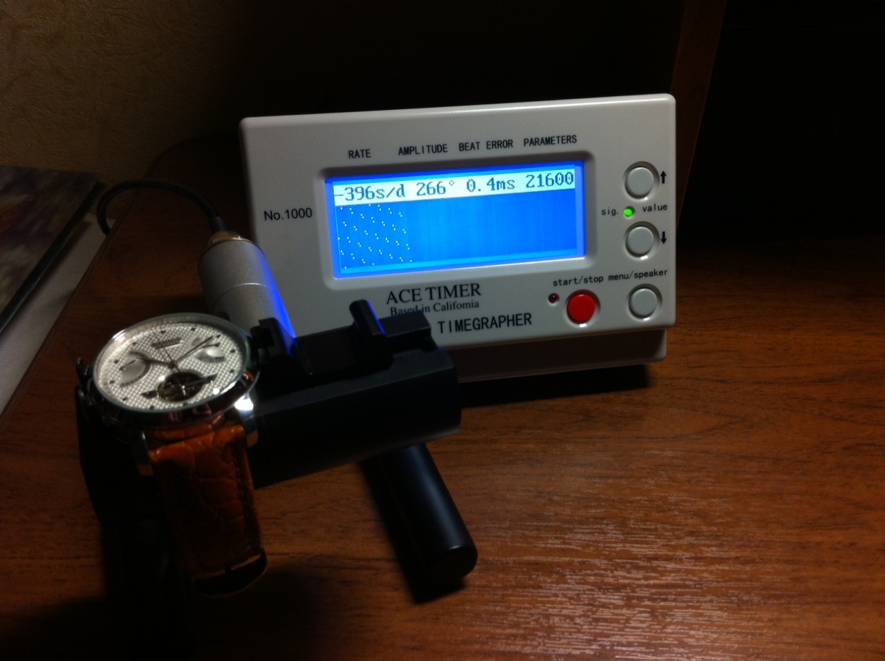

Смотрите на волосок. Либо касания с ободом или мостом, либо слипание витков, либо нарушена концентрация волоска и при большой амплитуде волосок "звенит" от касания витков. Если уменьшить чувствительность прибора и ход приходит в норму, то это именно последнее. Как вариант, часы идут на пристук из-за слишком сильной не оригинальной заводной пружины. Причем, пристук всегда появляется именно в горизонтальных положениях, т.к. в них амплитуда выше, чем в вертикальных. Еще вариант срыва линии хода - грязь на палетах или анкерном колесе. Например, примерно такой эффект дает волосинка прилепившаяся к палете.

как настроить точность хода
На фото получается вот такая картинка.

как настроить точность часов
Скажите пожалуйста. Может ношение часов сильно влиять на точность хода? Я выставил, в шести режимах прибор показывает норму. А как надеваешь на руку и носишь-они начинают сильно спешить, а прибор показывать хаотичные точки в положении вверх циферблатом.
