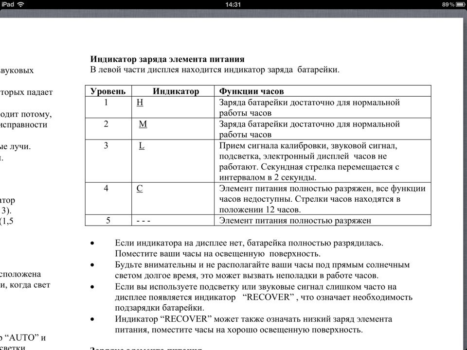

Вопрос по 6000-м: В инструкции (в русской версии) написано: "В левой части дисплея находится индикатор заряда батарейки." Понятно что это криво переведенная версия, но как определить уровень заряда батарейки в PRW 6000? Может по движению секундной стрелки как в GW 3000? Или как то на цифровой дисплей можно вывести?

Перейдите в режим текущего времени, и в левой части дисплея, когда будет зазвучит долгий "Пииик", загорится буква, означающая уровень заряда, на секунду примерно, потом исчезнет.

Все верно: при переходе в режим текущего времени (держать кнопку MODE 4 секунды) из любого другого режима вместо дня недели (и, соответсвенно, графика давления) отображается буква заряда. Так же в английской инструкции указано что при достижении уровня равного L (low) секундная стрелка начинает двигаться раз в 2 секунды (как и у множества других касио)
