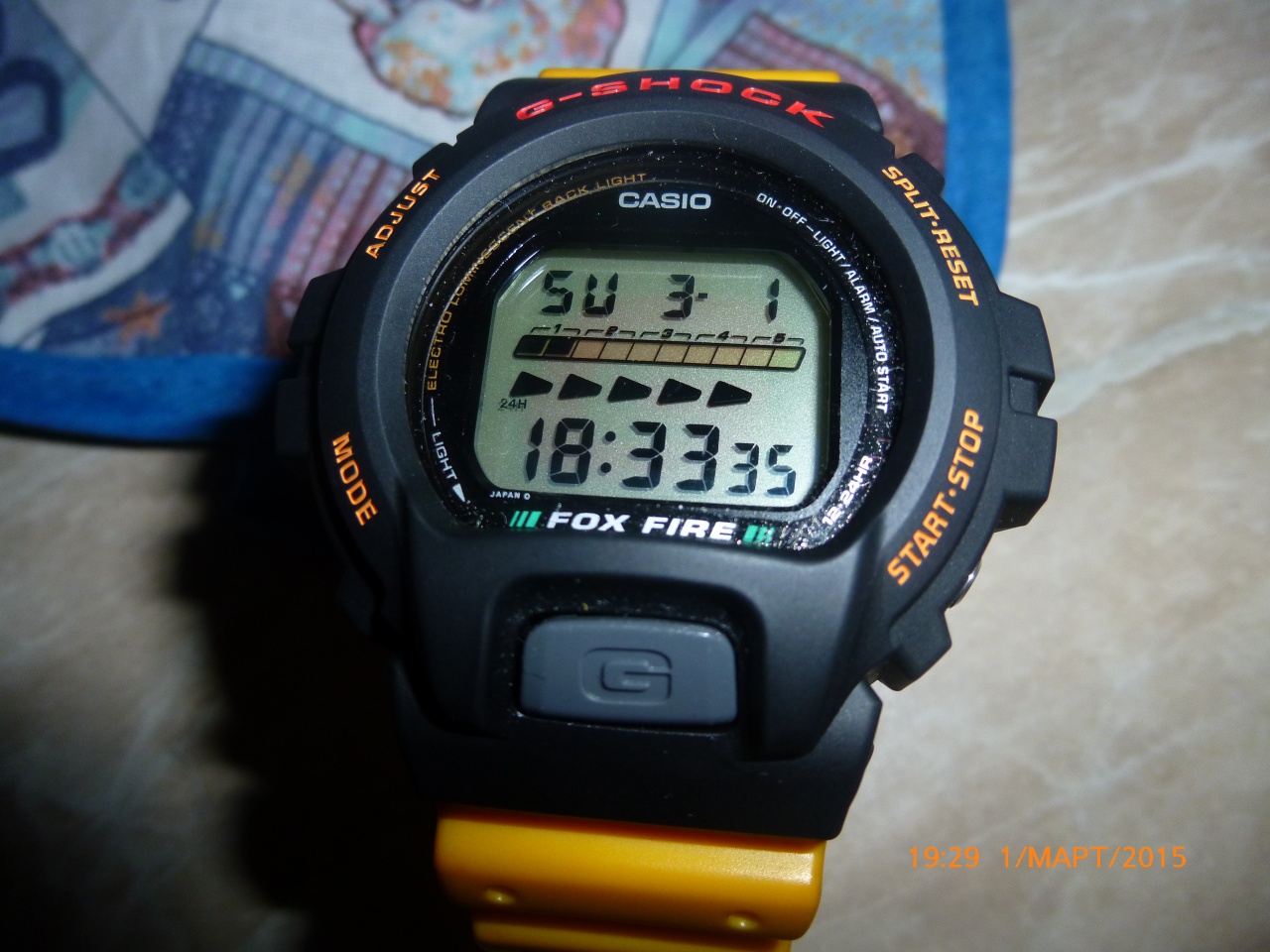

ВОТ!!! НАКОНЕЦ ТО собрал часы - использовал новый безель с желто-оранжевыми надписями и старый желтый ремешок. Есть ещё новый черный ремешок от dw-6900. Фоты правда не очень получились ...со вспышкой кажется, что вокруг циферблата (хромированное кольцо) как-будто пыль или что-то под стеклом. Стекло с внутренней стороны перед сборкой тщательно обезжиривал и протирал. Хотя хз, может всё-таки попали маленькие частицы пыли. А если взять часы в руки, то ничего этого не наблюдается. В живую смотрятся очень даже гуд. Надпись WATER 20BAR RESIST - удалил из-за моего косяка, когда обезжиривал спиртом и слово RESIST почти полностью искарежилось(((
Ох и помучился я немного с заменой кнопкой подсветки))) Эта стопорная шайба реально скачет как блоха. Три раза её искал - хотя вставлял шайбочку в полиэтиленовом пакете. Пыхтел, ругался матом, но вставил и был очень счастлив, что смог

в общем кто имеет опыт, что можете сказать по поводу точек на фотографиях сделанных со вспышкой? Мой косяк сборки или это хромированное кольцо так отражается или это стекло от срока давности имеет маленькие царапинки?

Оооо, давно я тут не был! Красота! По поводу точки не парься, если визуально её не видно, значит всё ок. Безель шикарен, я был в шоке когда его увидел ( в прямом и переносном смысле :-) )
Как корректировка хода? Дала свои результаты?
С надписью считаю, что ты поступил правильно, смотрится отлично. И кнопка подсветки тоже на своем месте. Пряжку на ремень поставил золотую? А нет, вижу, серебристая. Может и лучше, желтого и так много, а на чёрном ремне ьудет смотреться лучше, тем более кнопки серебристые.

Да-а-а... безель этот лучше, чем с белыми надписями
Корректировка - конечно...долго настраивал и в принципе считаю что добился более-менее нормальной точности. Только я настраивал без ЖПС...а по сайту в теме "Повышаем точность ваших G-Shock"
Золотая пряжка тока на черном ремешке от dw-5600)
Вживую смотрятся вообще СУПЕР...а вот когда сделал фоты со вспышкой и скинул на копм, то вылезли точки..
