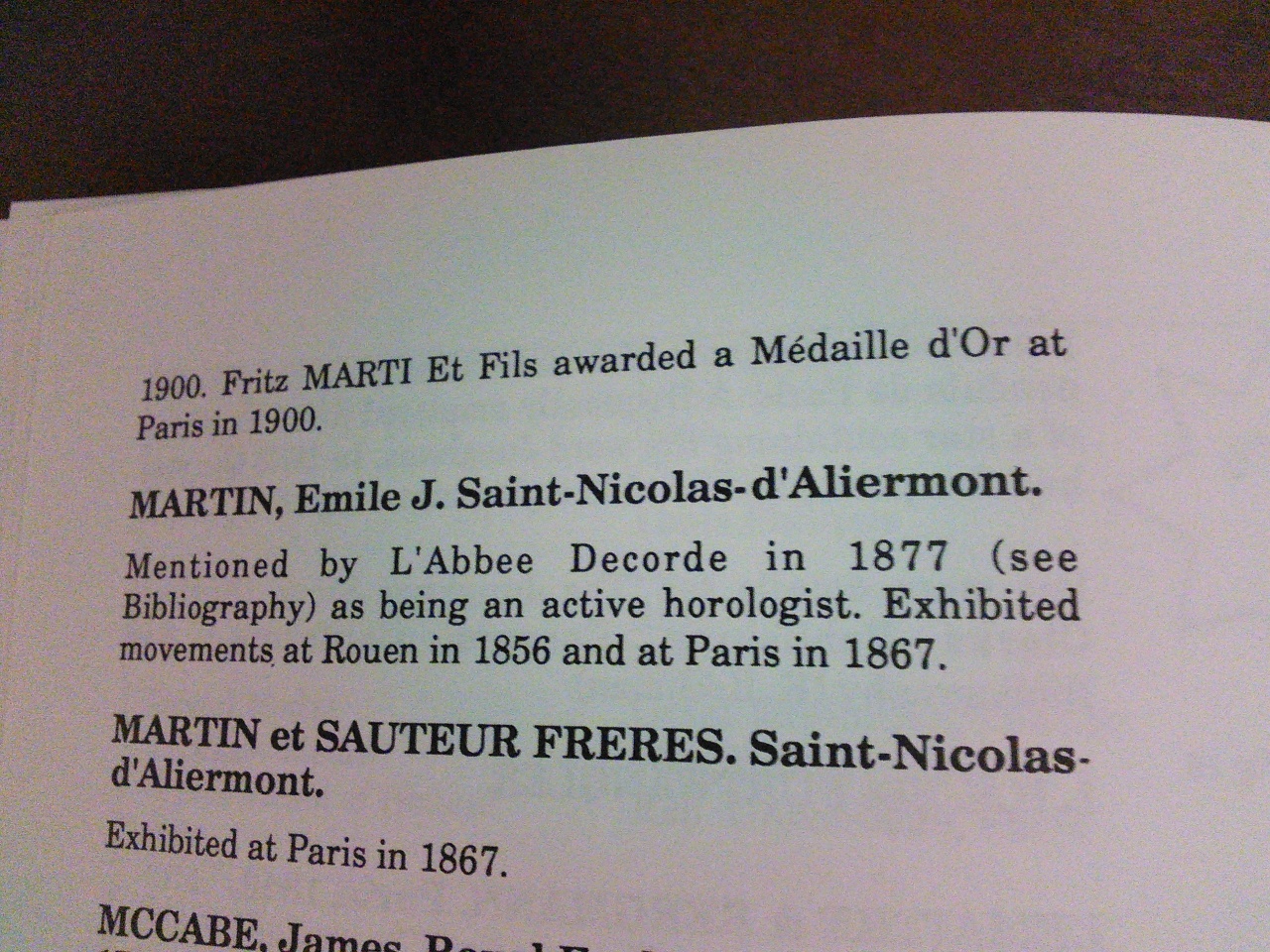

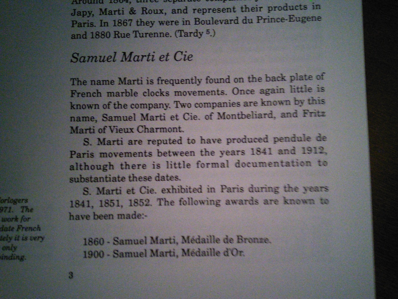

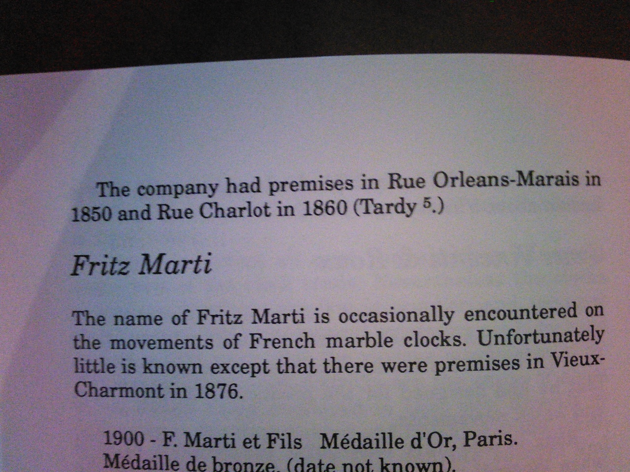

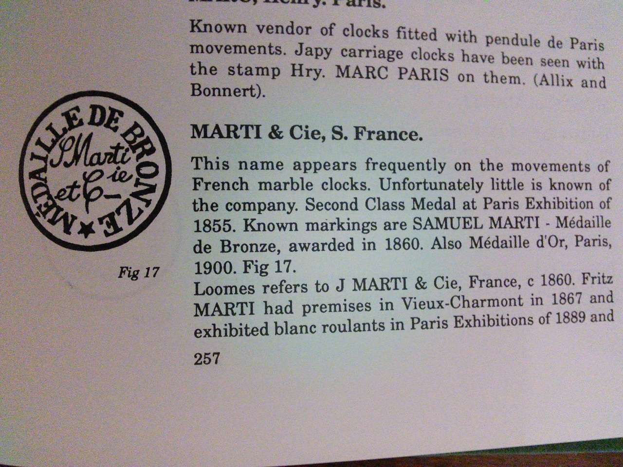

Хочу добавить информацию по датировке компании Samuel Marti et Cie - так она правильно называется.
Данная бронзовая медаль, судя по информации из книги (см.фото), была получена на в 1900г. на выставке в Париже.
С уважением, Влад.

Сообщение от Vlarus Посмотреть сообщение
... Данная бронзовая медаль, судя по информации из книги (см.фото), была получена на в 1900г. на выставке в Париже.
Добрый день! Вас эта книга запутала, фото на ней (fig. 17) относится к бронзовой медали, полученной в 1860 году, а в 1900 году фирма получила золотую медаль.
А до этого была серебряная медаль 1889 года (почему то в этой книге она не указана).
С уважением, Татьяна
P.S. Как бывший библиотекарь рекомендую указывать источник (в данном случае книга, с которой сделаны сканы).

Сообщение от TatynaS Посмотреть сообщение
Да, Татьяна, спасибо попутал немного, третье фото как раз об этом и говорит.
А откуда информация о выставке в 1889г.?
... А откуда информация о выставке в 1889г.?
Влад, официального источника у меня нет, но во-первых эта тема начинается с фотографий механизма с серебряной медалью 1889 года, да и на нашем форуме и на NAWCC неоднократно обсуждались подобные часы http://forum.watch.ru/showpost.php?p=403232&postcount=2.
