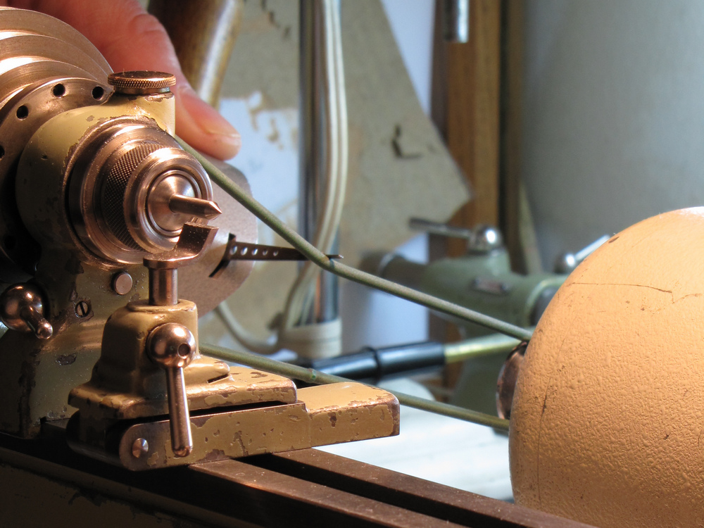

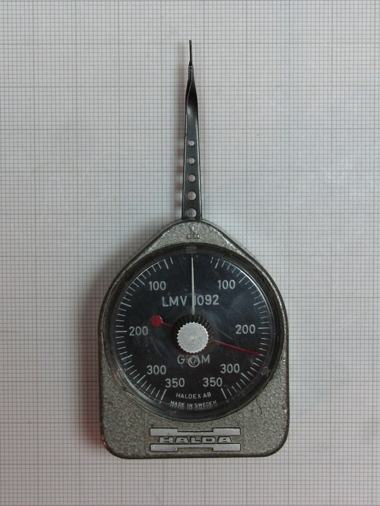

Добрый вечер!
Для всех, кто интересуется.
Первое фото показывает изгиб ремня когда правильно натянут и загружается в середине расстояния между двумя шкивами с усилием 250 граммов, так что изгиб получается около 10 мм. Вторая фотография показывает динамометр, который я использовал, указывая измеренное усилие (красная стрелка) что было применено.
Если бы натяг ремня был чрезмерным, то износ подшипников станка был бы прямо пропорциональны силы натяге.
С уважением, Душан

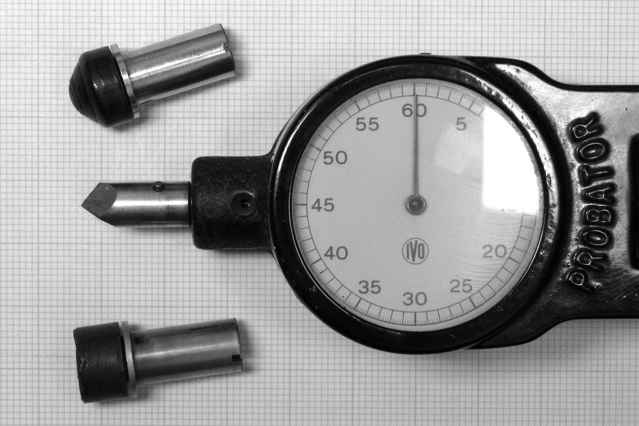

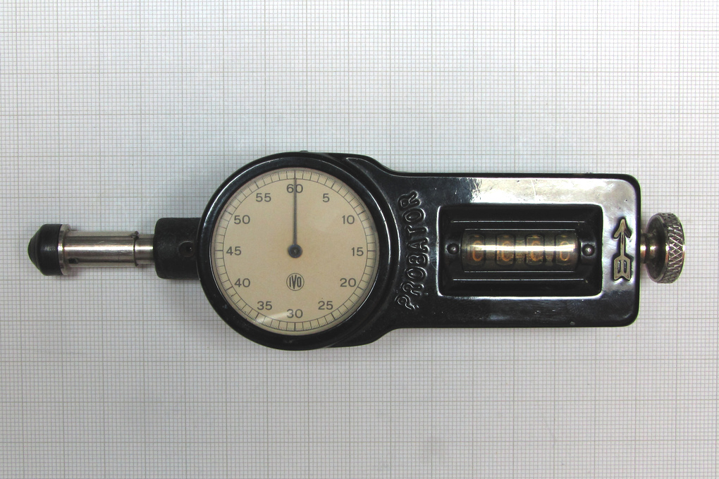

Добрый вечер всем!
Опытный часовщик определяет скорость вращения шпинделя токарного станка по качеству стружки. Если опыта нет, то в начале надо использовать какой-то измеритель оборотов, механический или электронный. Сам я, когда начал использовать токарный станок приобрел механический измеритель оборотов, показано на фото ниже.
Конечно, скорость резания которая находится в таблицах, является только рекомендацией, и реальная скорость резания определяется по результатам полученных в практике, принимая все параметры в расчет. Материал заготовки, материал и углы заточки резцов, скорость и глубина подачи резания, сухой резки, или со смазкой и т.д.
С уважением, Душан

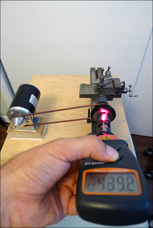

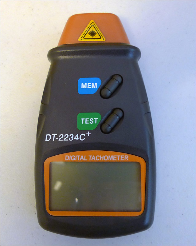

Добрый день Душан!
В дополнение к Вашему примеру механического измерителя скорости вращения я хотел бы как вариант показать свой оптический цифровой тахометер китайского производства. Он измеряет скорость вращения в пределах 2.5 - 10000 об/мин, работает от 9V батареи (тип Крона) и обладает функцией памяти. Широко доступен в интернет-магазинах и имеет в комплекте отражающие полоски на клейкой основе. Скорость определяется моментально и показывается на дисплее. Я тоже им пользуюсь для установки скорости резки на токарном станочке.

В конце семидесятых годов цифровые тахометры были очень редки, а также были чрезвычайно дорогими, поэтому для меня механический тахометр, б/у из середины пятидесятых годов, был единственным выбором. Кстати, он еще работает.
Я имел в виду сделать цифровой тахометр для монтажа на верстаке для непрерывного мониторинга скорости вращения, однако у меня нет времени для изготовления. Кроме того, для меня на самом деле нет необходимости, я по звуку знаю если скорость двигателя является корректной.
С уважением, Душан

...я по звуку знаю если скорость двигателя является корректной.
Абсолютно верно, Душан! С ростом опыта отпадает необходимость в некоторых инструментах, которые могут быть полезны на начальных этапах. Я просто показал этот тахометр для общей информации.
