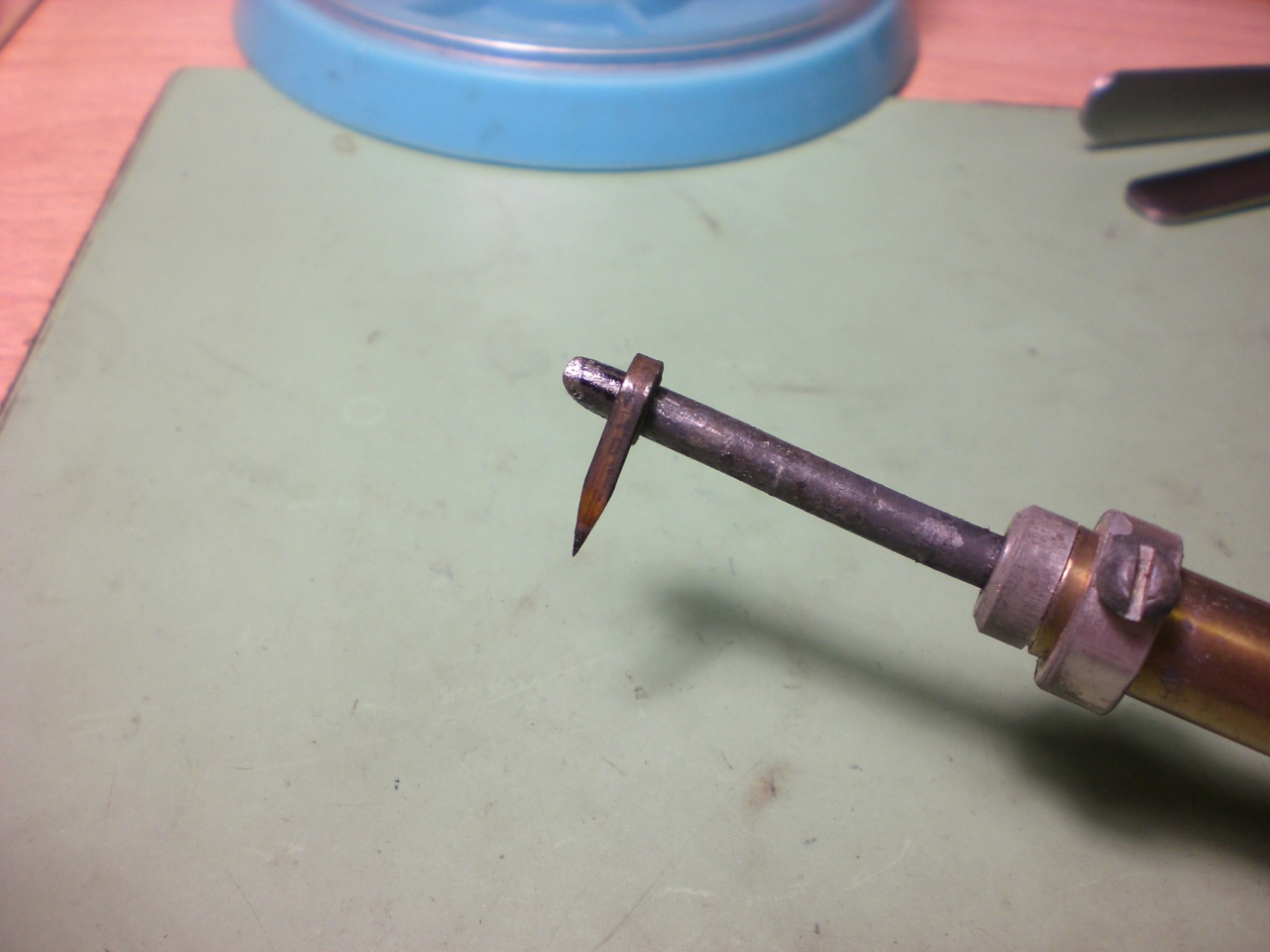

Для пайки дорожек я пользуюсь вот такой насадкой на 25W паяльник.Нажмите на изображение для увеличения
Изготавливаю её из медной скобы от картонных коробок. Скоба плоская, хорошо сидит на жале, достаточно прочная, легко затачивается. Работать очень удобно, т.к. рука лежит на столе, достаточно лишь чуть повернуть паяльник - жилка прихватывается. Если дорожка повреждена близко к микросхеме, и есть риск перегрева - я использую сплав РОЗЕ, температура плавления не более 100 градусов. Если пользоваться кислотой (при сильном повреждении дорожки, либо если сложно зачистить провод катушки) - после пайки промываю плату в проточной воде, затем несколько циклов в УЗ-мойке в воде, затем в УЗ-мойке в спирте. Коррозии нет, т.к. клиенты приходят менять батарейки и я это вижу. Паяю только под микроскопом. Место пайки, если необходимо, можно заизолировать лаком, которым рисуют дорожки для травления плат в кислоте. Лак ложится хорошо, с годами не отлетает
