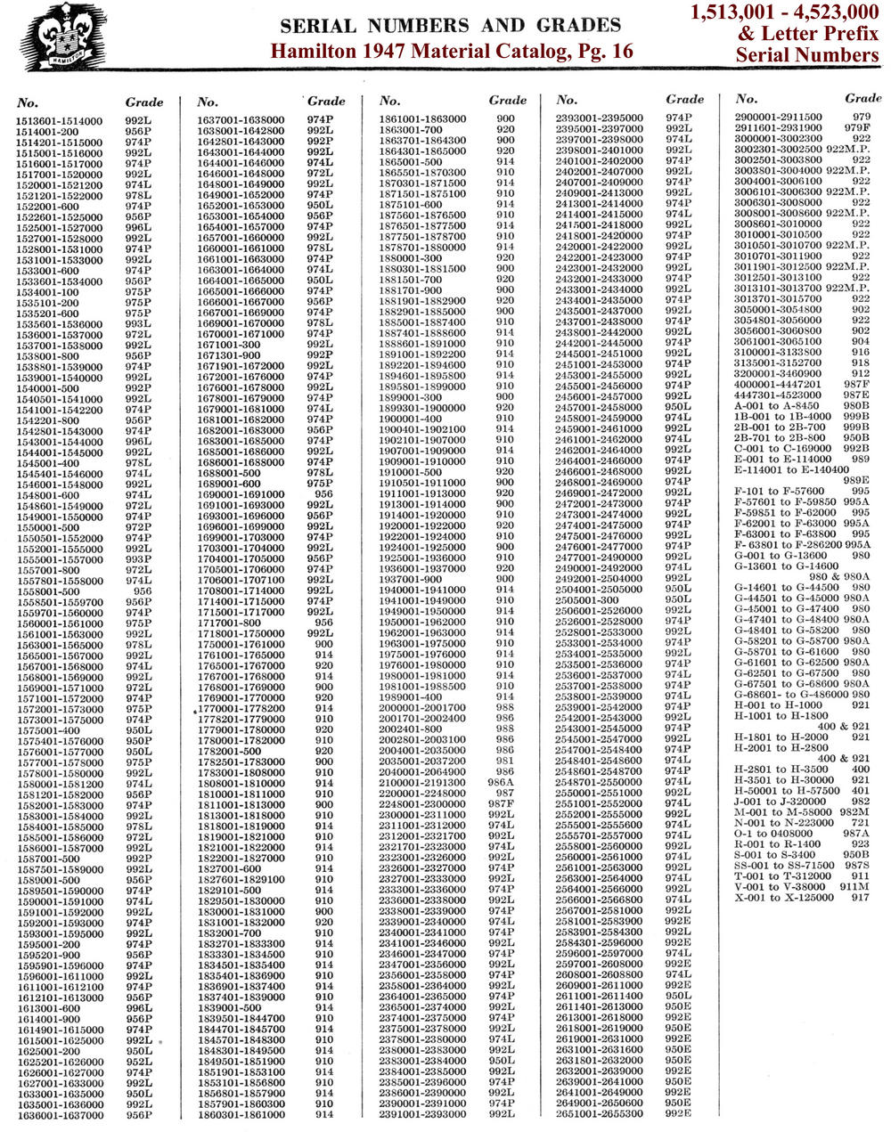

Сообщение от Dima343 Посмотреть сообщение
если часы 1938 года, то почему гравировка на крышке 1925 год?
Особенность нумерации Гамильтона - номера не в хронологическом порядке, пулы номеров выделялись по признаку размера. Таблицы на сайтах и в книгах только очень примерные. Вообще-то более-менее полная база данных, основанная на бухгалтерских книгах существует, но не в общем доступе.
Movement Serial Number: 3280313
Grade: 912
Model: 2
To Finishing Dept: Apr 23, 1925
Run Quantity: Unknown
Total Production: 260,900
Jewels: 17j
Movement Configuration: Openface
Movement Finish: Nickel
Movement Setting: Pendant
Plate: 3/4 Plate
Double Roller: Yes
Adjusted: Yes
Adjusted # of Positions: Unknown
Railroad Grade: No
Notes: Pillar Plate Diameter: 1.565"

VOV. Нигде не нашел grade: 912. Дайте ссылку.

то есть часы таки 25 года?
насколько я разглядел по фото, там 3220313

Сообщение от ZOV Посмотреть сообщение
Я где-то на иностранном форуме видел таблицу серийников с годами выпуска по 921 калибру (искал про 921 информацию, случайно наткнулся). Скан из документа был пркиреплен к обсуждению часов. Подозреваю что такие таблицы есть по всем калибрам...

Нашел от 1-го до 4523000. Серия редкая. Было изготовлено 260.000шт, но года это не убавляет.

Сообщение от alexm441051 Посмотреть сообщение
http://library.ihc185.com/catalogs/gelson/Page106.jpg

согласно этой таблице, мех с номером 3220313 относится к 1924году
