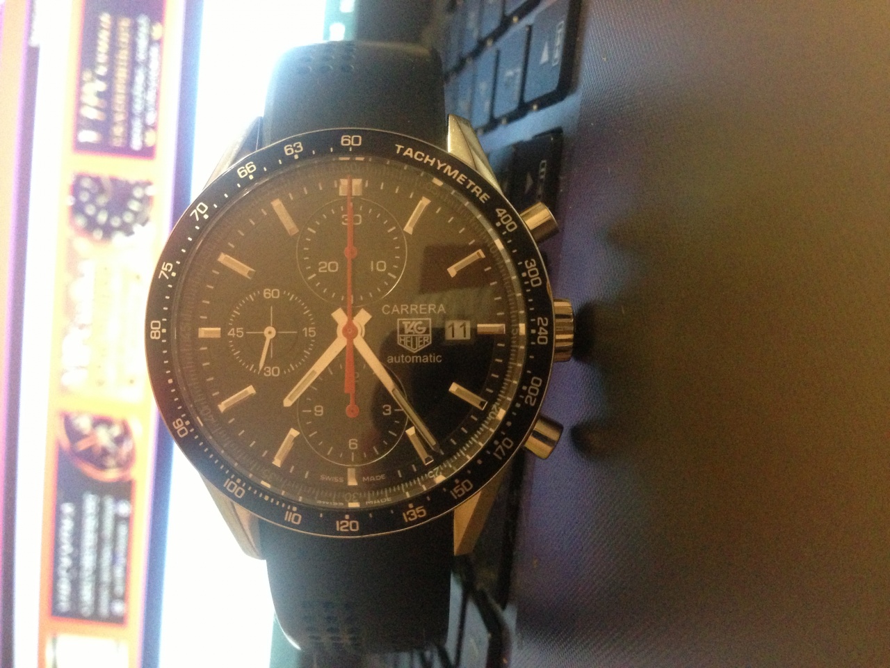

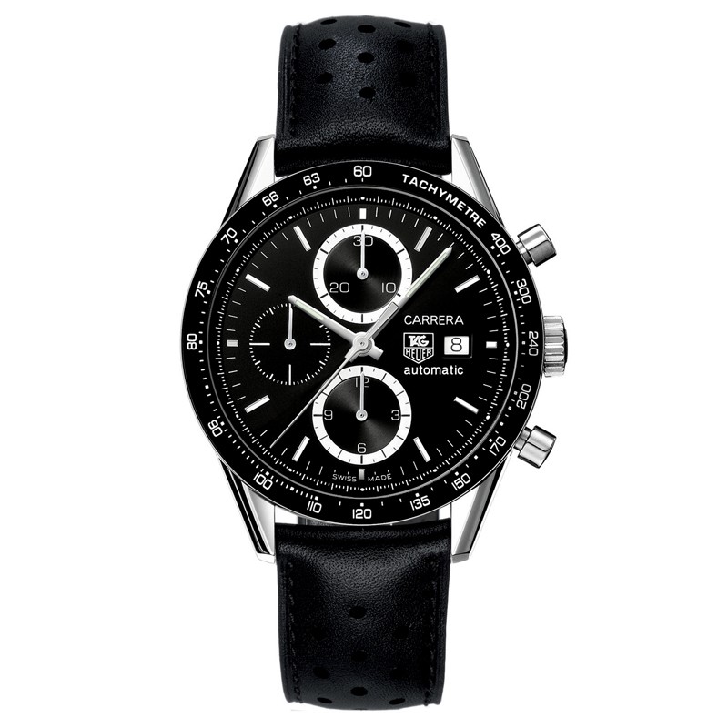

Так у CV2014.FT6014 циферблат вообще другой, и совсем не похож на то что у ТС на фото для сравнения фото ниже, там мелкоциферы ни разу не похожи, или я чего то не понял Прошу прощения.

Я немного неточно выразился. Эта подделка - вообще гибрид. Цифер взят от CV2010, красные стрелки - от CV2014. Из-за красных стрелок мне она больше показалась похожей на последнюю модель.
И каждая из этих моделей была в трех версиях: 1) прозрачная крышка со старым ротором, 2) прозрачная крышка с новым дырявым ротором, 3) глухая крышка в версии лимитки Juan Manuel Fangio.
