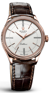

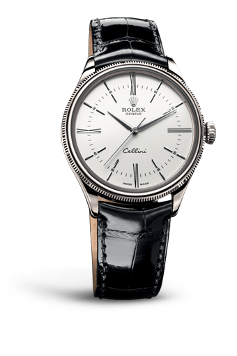

Rolex Cellini видели? Как раз примерно пятнашку стоят в розовом и белом золоте.
ID:	769829   Нажмите на изображение для увеличения
Видел, примерял, смотрел на них, на ДД-Президентов, понимаю, почему они нравятся и за что их покупают ))
Но все-таки пока не мое.
