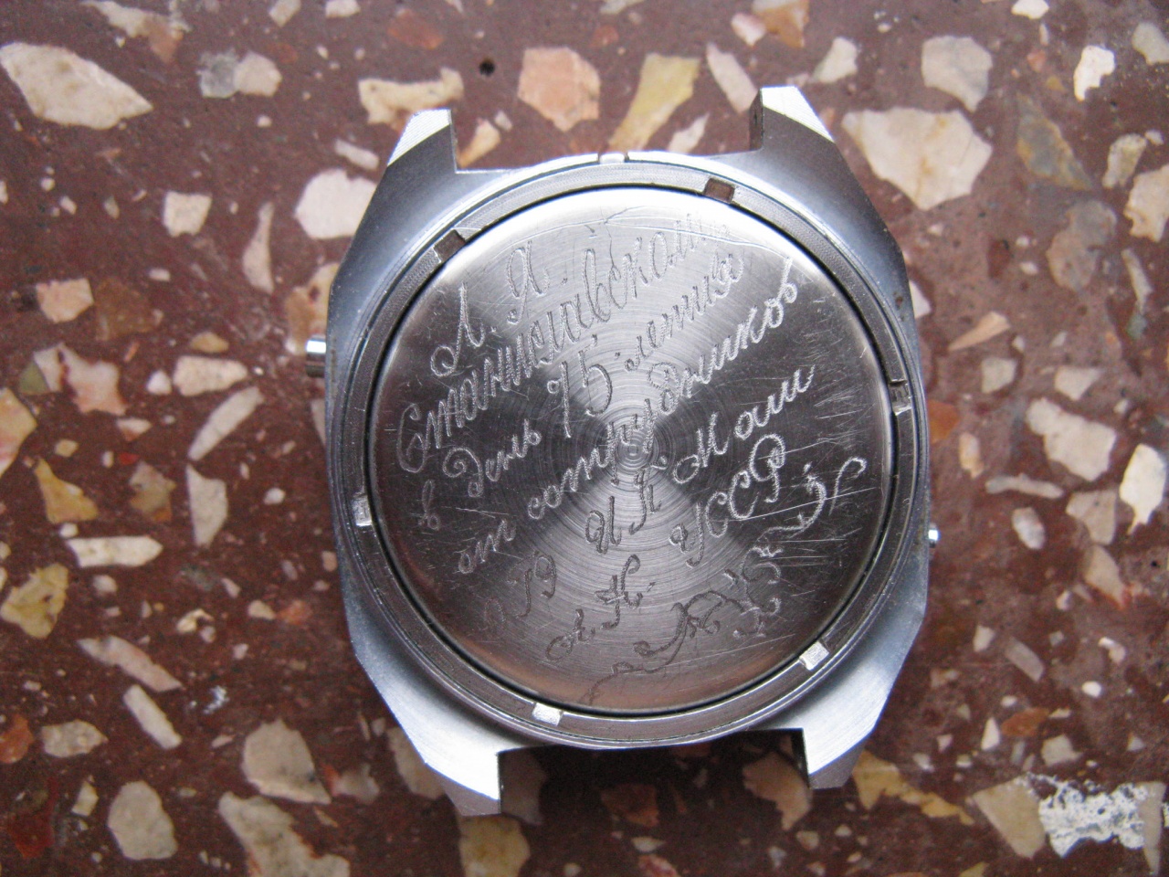

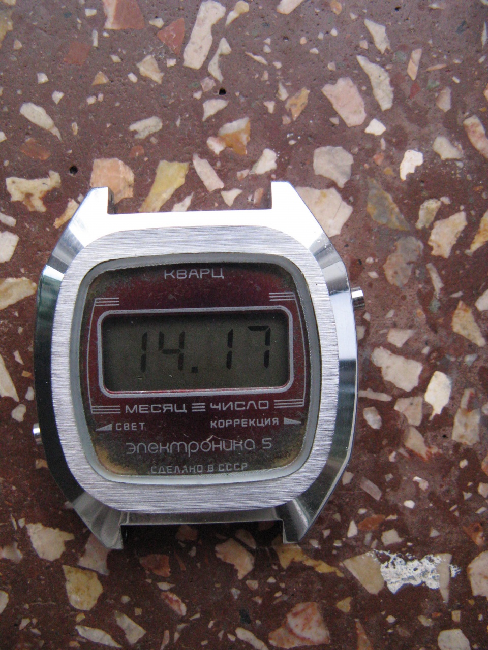

запустил и установил время,пока на родном кварце,заменю на новый
всем спасибо за помощь
