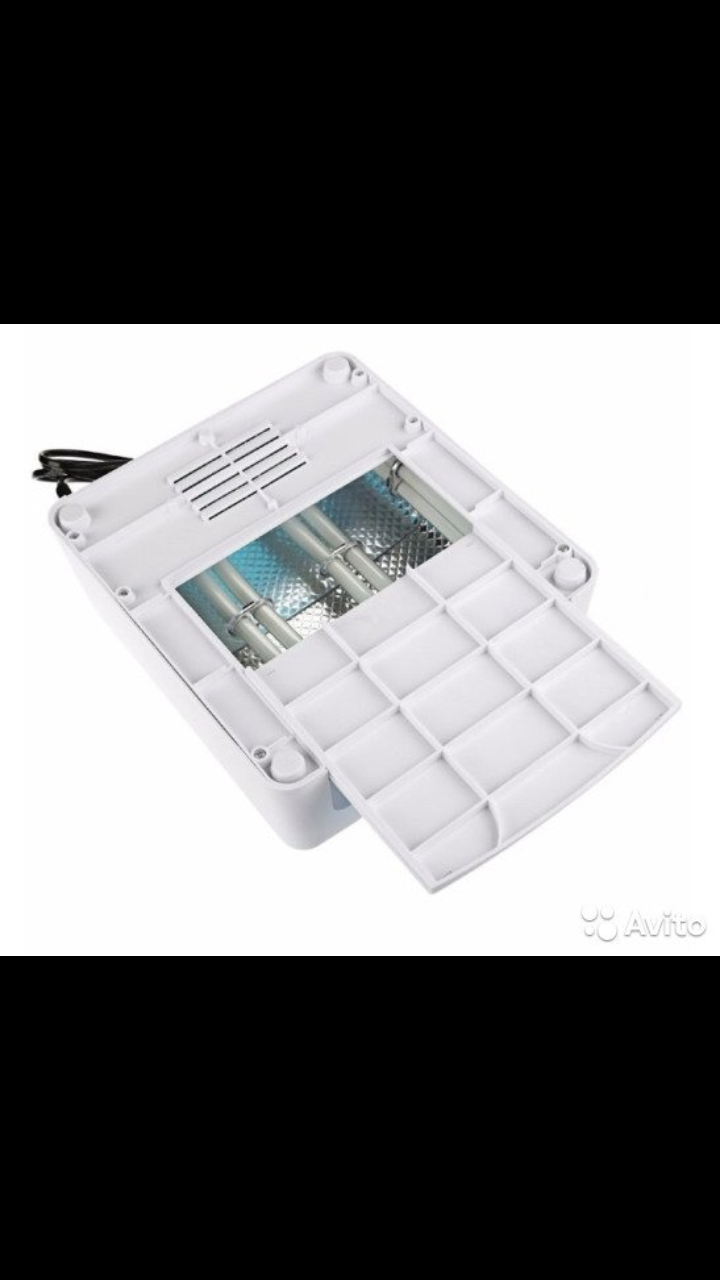

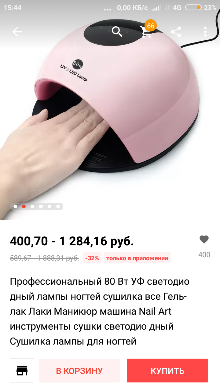

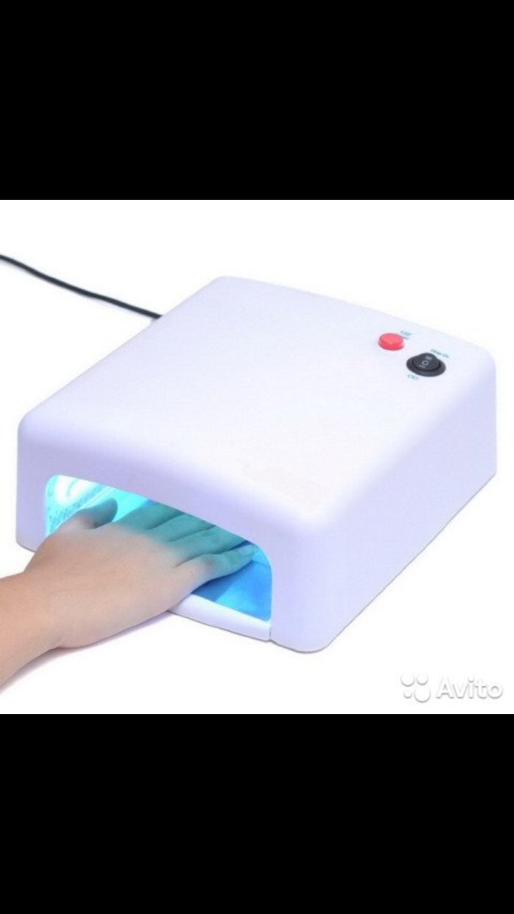

Добрый день. Подскажите по уф лампам. Есть Вот такое устройство на Али. Как я понял там несколько ламп,а суммарная мощность 80 ватт. Справится этот прибор или пустая трата денег?
------- ДОБАВЛЕНО ЧЕРЕЗ 13 МИН --------
Вот ещё вариант, 4 лампы по 9 ватт.
ID:	2411005   Нажмите на изображение для увеличения
ID:	2411025   Нажмите на изображение для увеличения
