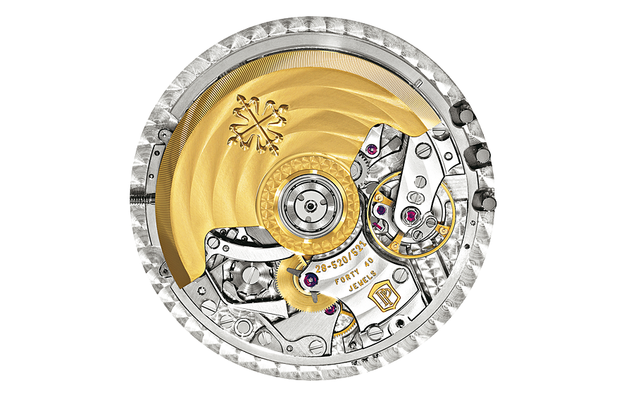

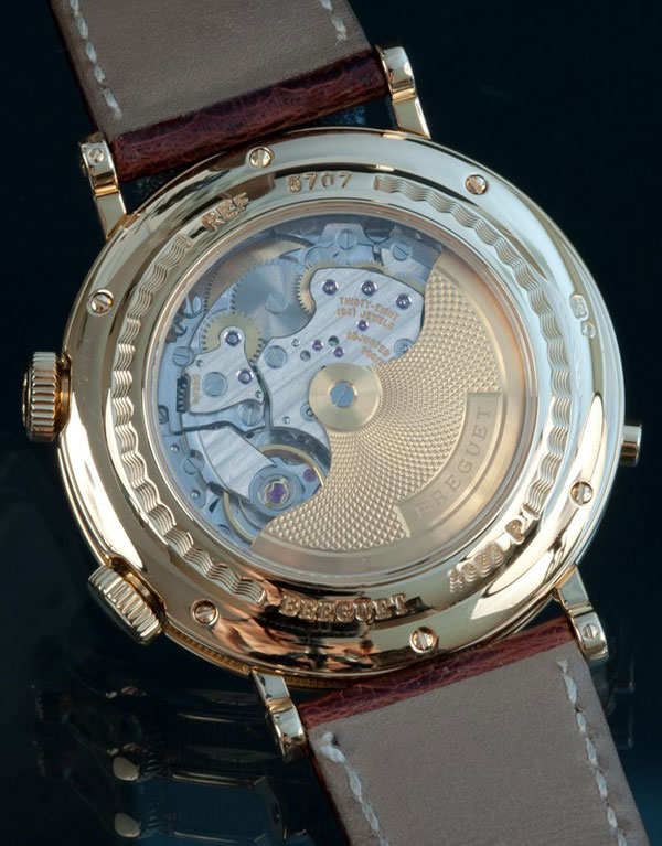

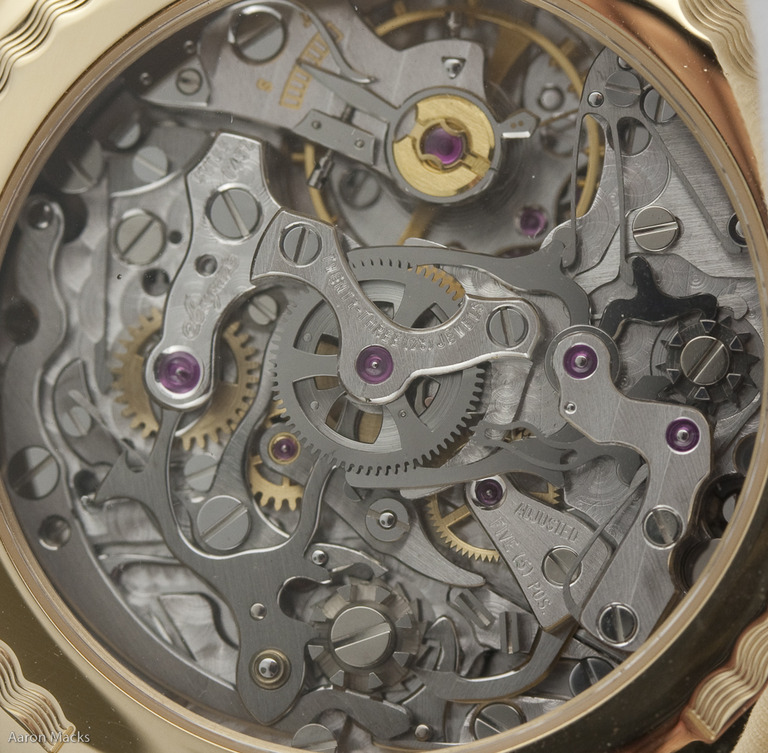

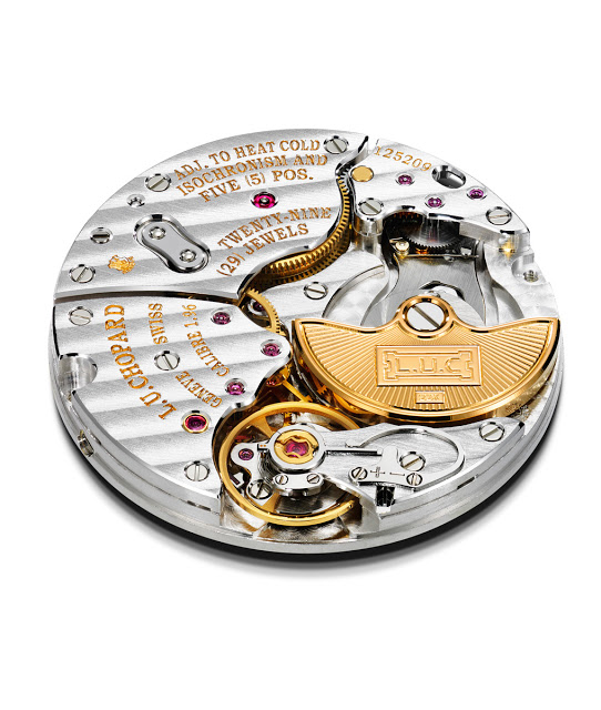

Incabloc в дорогих калибрах:
Название: Breguet Rattrapante-thumb-768x753-146.jpg
и это далеко не единичные случаи
работать с Incabloc удобнее, хотя с ростом опыта вероятность ошибки даже с мелкими KIFами становится маленькой
вообще, сказал бы что Incabloc №1 по удобству сборки/разборки

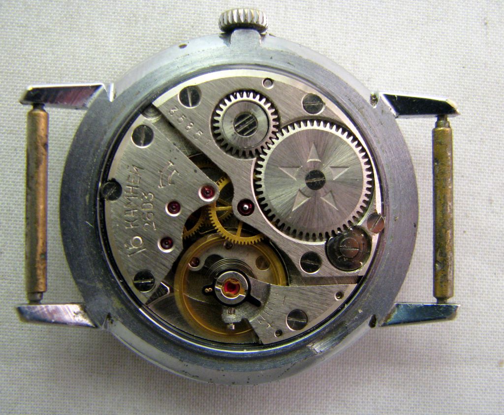

у тех же советских противоударных устройств удобство сборки/разборки куда хуже, и вероятность улёта пружинки намного выше (даже KIF, имхо, получше)
исключение разве что ранняя Ракета, где почти полностью скопировали Incabloc, только пружинка вынимается полностью при разборке, а не откидывается на петле, как в Инкаблоке

С картинками лучше воспринимаются фразы типа «удобство сборки разборки», «Пружинка вынимается, а не откидывается»
Вот тут ведь она откидывается?)
