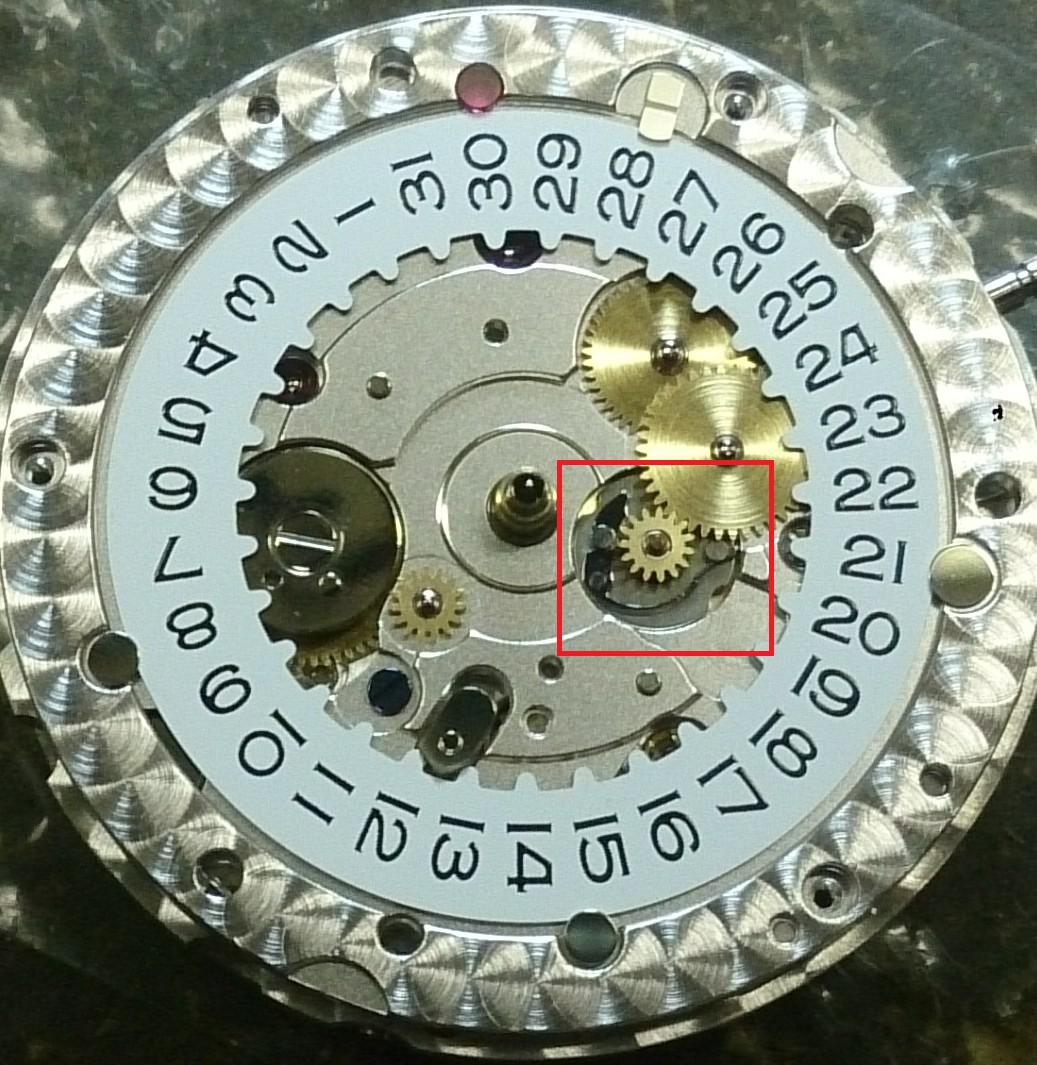

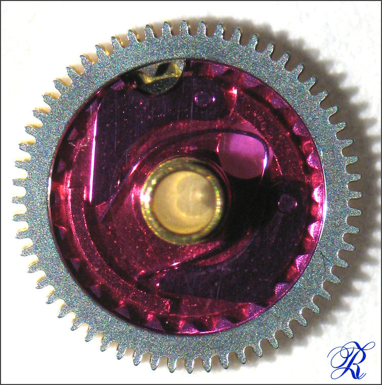

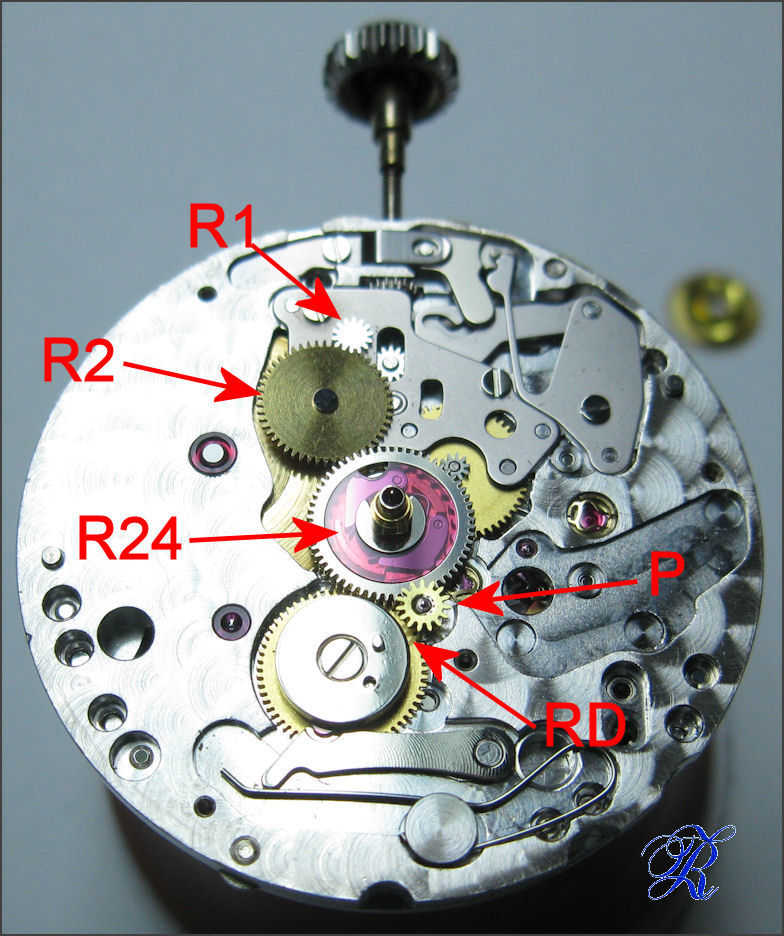

Нашел картинку подциферблатного хозяйства 3185
Красиво...
Колесо ГМТ в центре (R24), 2 собачки под пластиной из рубина.

Действительно, Ролекс гораздо красивее внутри, чем снаружи.

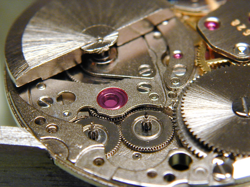

Например в механизме Хамильтон-Бурен с микроротором использованы две рубиновые пластины, между которыми находится плавающее колесо автоподзавода благодаря камням, этот узел не нуждается в смазке, колесо не прилипает и двигается абсолютно свободно.

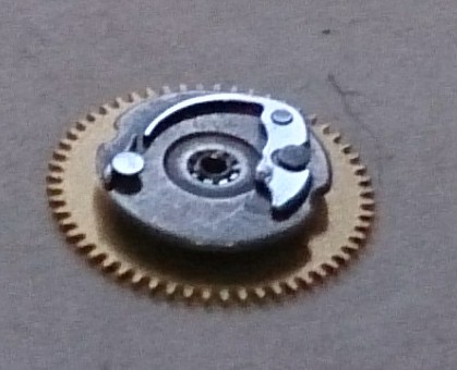

Сорри за качество снимков - чисто рабочие снимки калибра 3186. Вот это колесо.
На фотке колеса виден излом пружинки фиксатора. Фиксатор взаимодействует с колесом с 4 зубьями (4 зуба не видны на первой фотке, но они есть под полотном колеса, взаимодействующим с часовым колесом). Проблема калибра - люди пытаются очень быстро поставить требуемое число - фиксатор при переключении 4х зубьев имеет слишком большой ход, который на скорости приводит к серьезным переменным нагрузкам. Вот пружина и не выдерживает.
Новое колесо снять не удосужился. С учетом его запредельной цены фоткать в ближайшее время не планирую. Как появится прецедент, сфоткаю.
