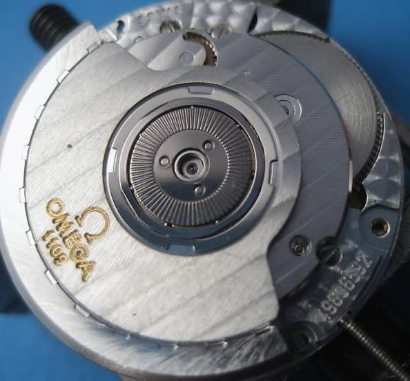

piter pen, откройте крышку часов, если внутри стоит не калибр 1109 (ETA 2892-2) http://www.ranfft.de/cgi-bin/bidfun-...swk&Omega_1109, то значит фейк

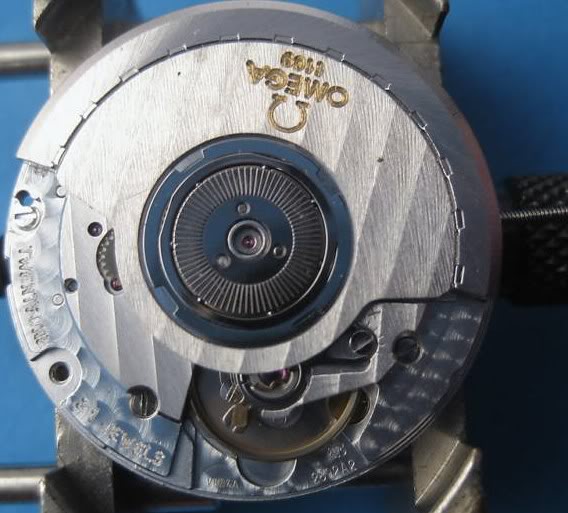

Это самое правильное. Я бы правда в данном конкретном случае до нее не дотерпел самостоятельно отвинтил крышку и увидев такие потроха вздохнул облегченно
