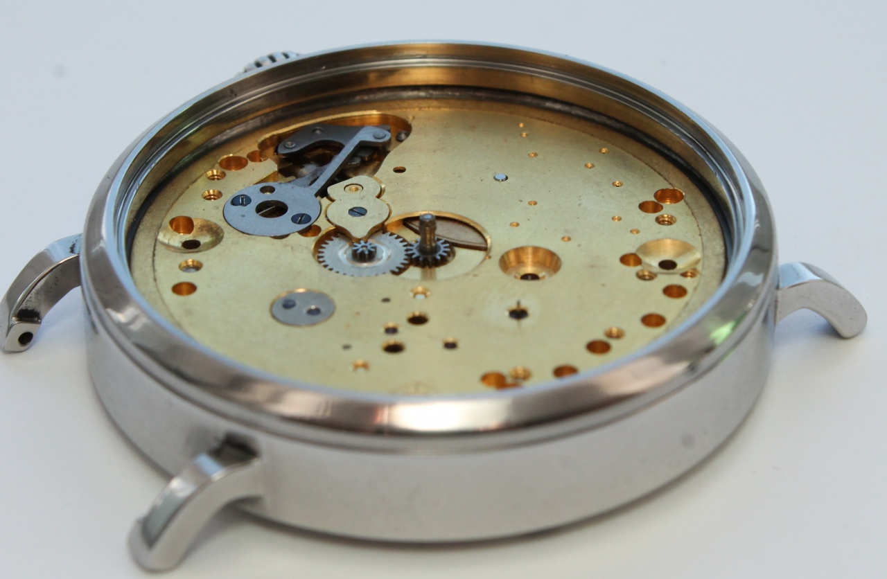

На днях на почте забрал долгожданную "фурнитуру". Как и ожидалось переднего ранта нет(не съемный),задняя крышка винтовая, качество изготовления порадовало. Из минусов: циферблат не походит к данному корпусу ,там видимая часть 40 мм , диаметр цифера 38,9. Исправлено выточкой прокладочной шайбы. Интересно каким клеем вклеены стекла,для шлифовки нужно будет их вынимать. Буду пробовать греть и выдавливать. Небольшой фото отчет:

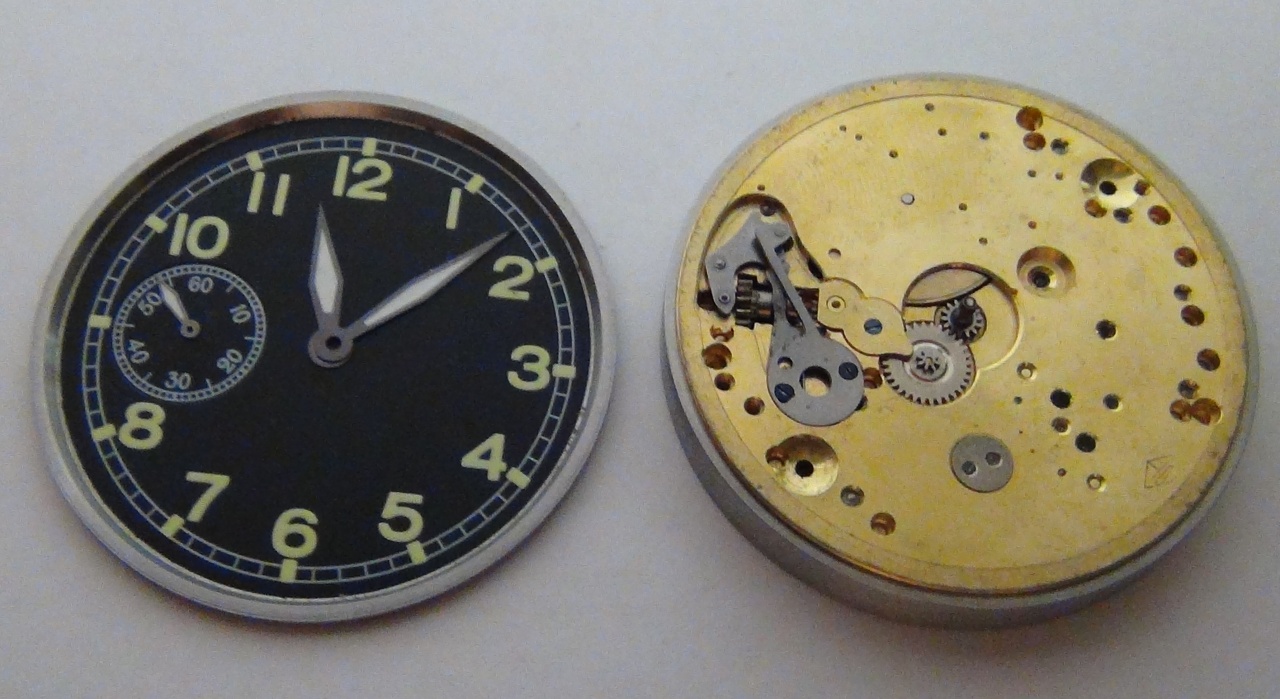

  #12
Старый 23.07.2014, 17:28
paha77 paha77 вне форума
Регистрация: 28.01.2013
Сообщений: 528
Сказал(а) спасибо: 169
Поблагодарили 270 раз(а) в 98 сообщениях
Не спеша продвигаюсь вперед:
1.Сошлифована надпись на задней крышке,заодно грань на переднем ранте( на нравилась).
2.Произведены "танцы с бубнами" по подгонке механизма в корпус,получилась вполне надежная конструкция.
3. С полировано матирование корпуса,оставались следы от патрона,пока не решил восстанавливать или нет. Но по моему выглядит и так не плохо.
ID:	757408   Нажмите на изображение для увеличения
ID:	757409   Нажмите на изображение для увеличения
Эти 5 пользователей сказали Спасибо! paha77 за это сообщение:
Abu Danil (31.07.2014), Halef (24.07.2014), sergoniks (20.09.2014), Therion (23.07.2014), zloy gnom (24.07.2014)

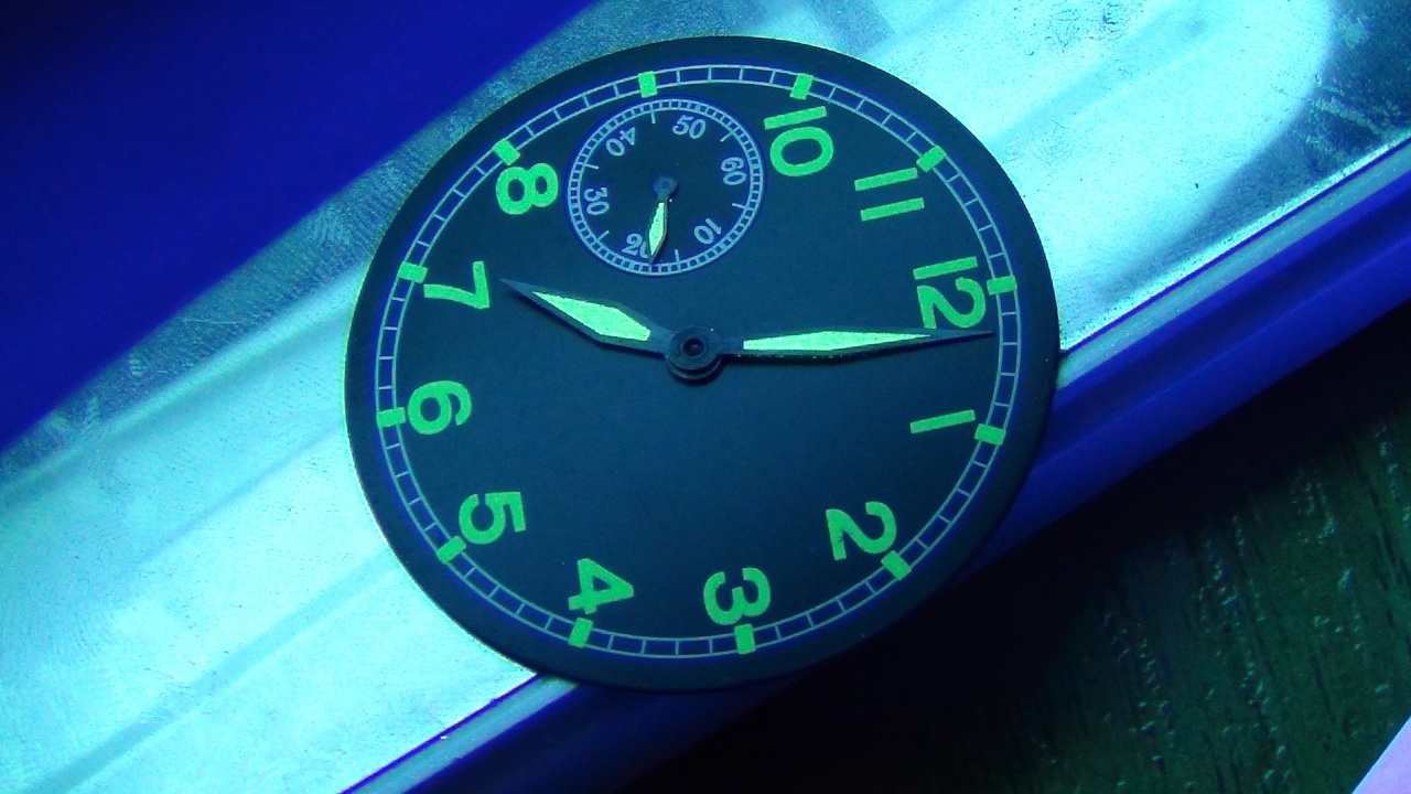

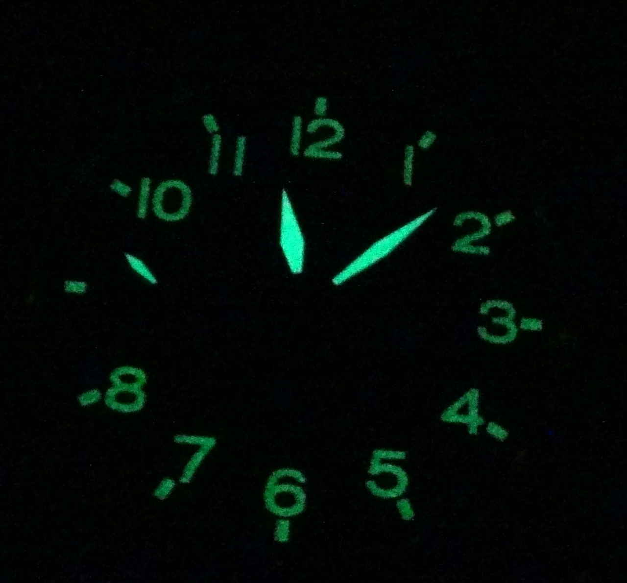

  #13
Старый 30.07.2014, 21:00
Сообщений: 528

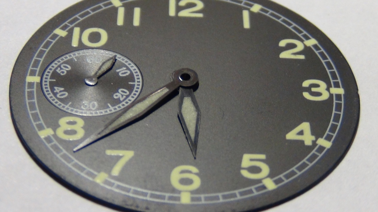

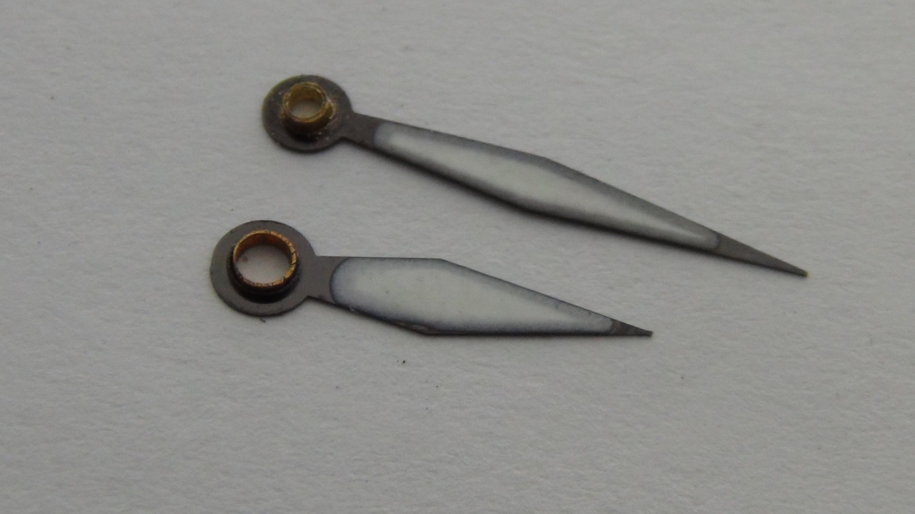

Еще немного продвинулся вперед..) Подгонял стрелки, ни одна не подходила. Запрессовывал новые футора. В результате испортилась "косметика",пришлось заново чернить и наносить люм.
ID:	762703   Нажмите на изображение для увеличения
ID:	762704   Нажмите на изображение для увеличения
ID:	762705   Нажмите на изображение для увеличения
Эти 3 пользователей сказали Спасибо! paha77 за это сообщение:
Abu Danil (03.08.2014), Sarocin (31.07.2014), zloy gnom (31.07.2014)

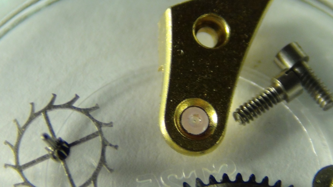

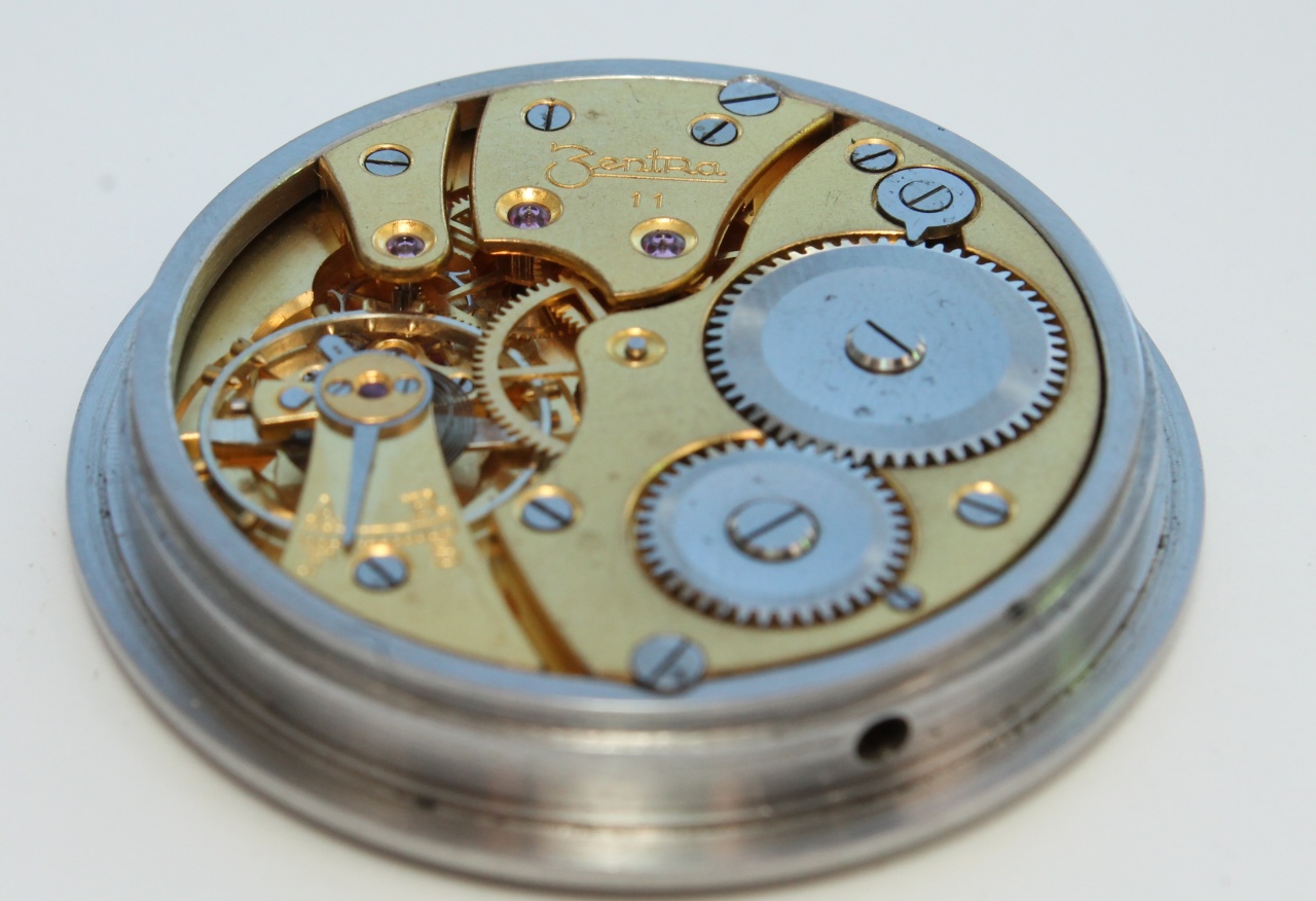

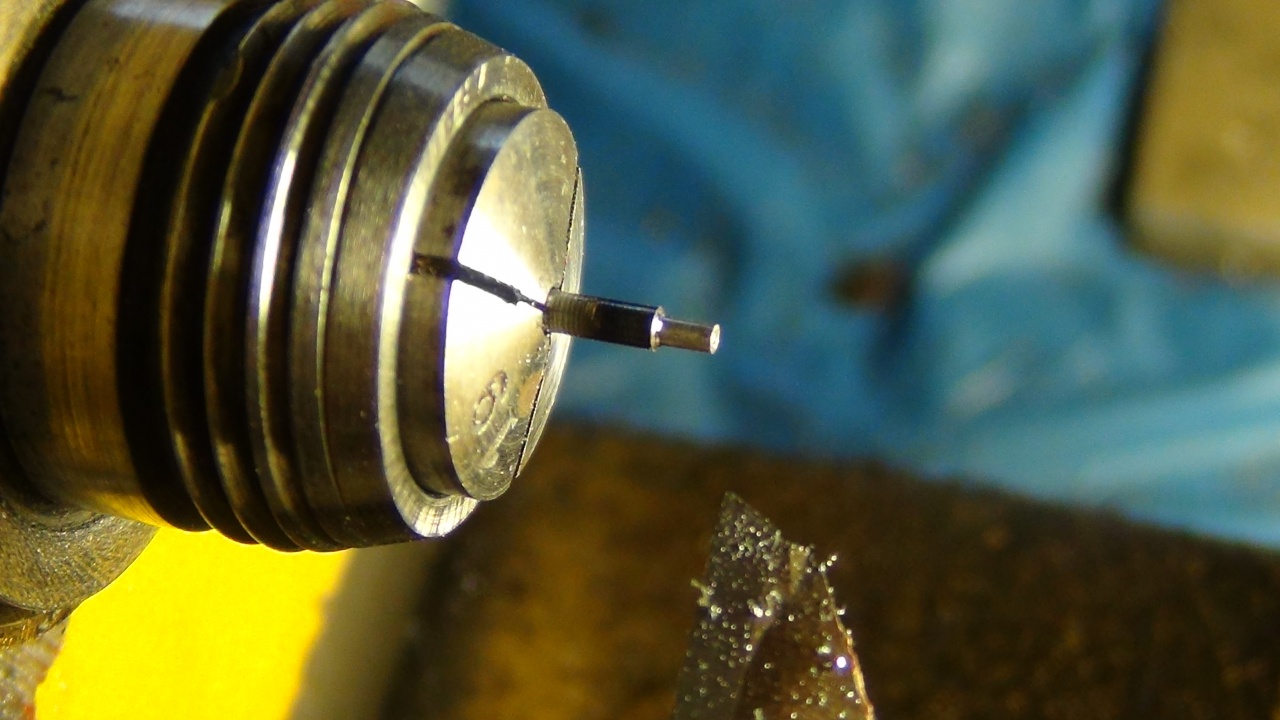

  #14
Старый 03.08.2014, 21:30
Сообщений: 528

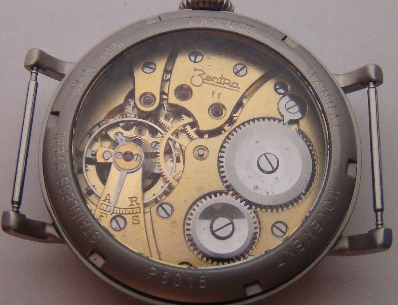

Сделаны ноги для циферблата, укорочен заводной вал, нарезана резьба по ЗГ.
Произведен полный репассаж механизма: от полированны цапфы всех осей, мойка в УЗ, смазка узлов, регулировка спуска.
При среднем заводе "Биборо" показал ровную характеристику в 6-и положениях,думаю по факту должны уложится в 5 сек/сутки. Несколько фото,если будет интерес могу выложить весь процесс разбора " машинки".
ID:	765060   Нажмите на изображение для увеличения
ID:	765061   Нажмите на изображение для увеличения
ID:	765062   Нажмите на изображение для увеличения
ID:	765063   Нажмите на изображение для увеличения
Эти 6 пользователей сказали Спасибо! paha77 за это сообщение:
Abu Danil (03.08.2014), Doperst (04.08.2014), Mortiis (04.08.2014), pantagruel (04.08.2014), Therion (04.08.2014), zloy gnom (04.08.2014)
