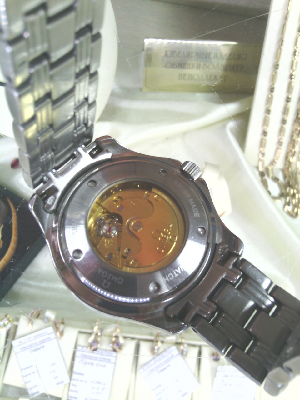

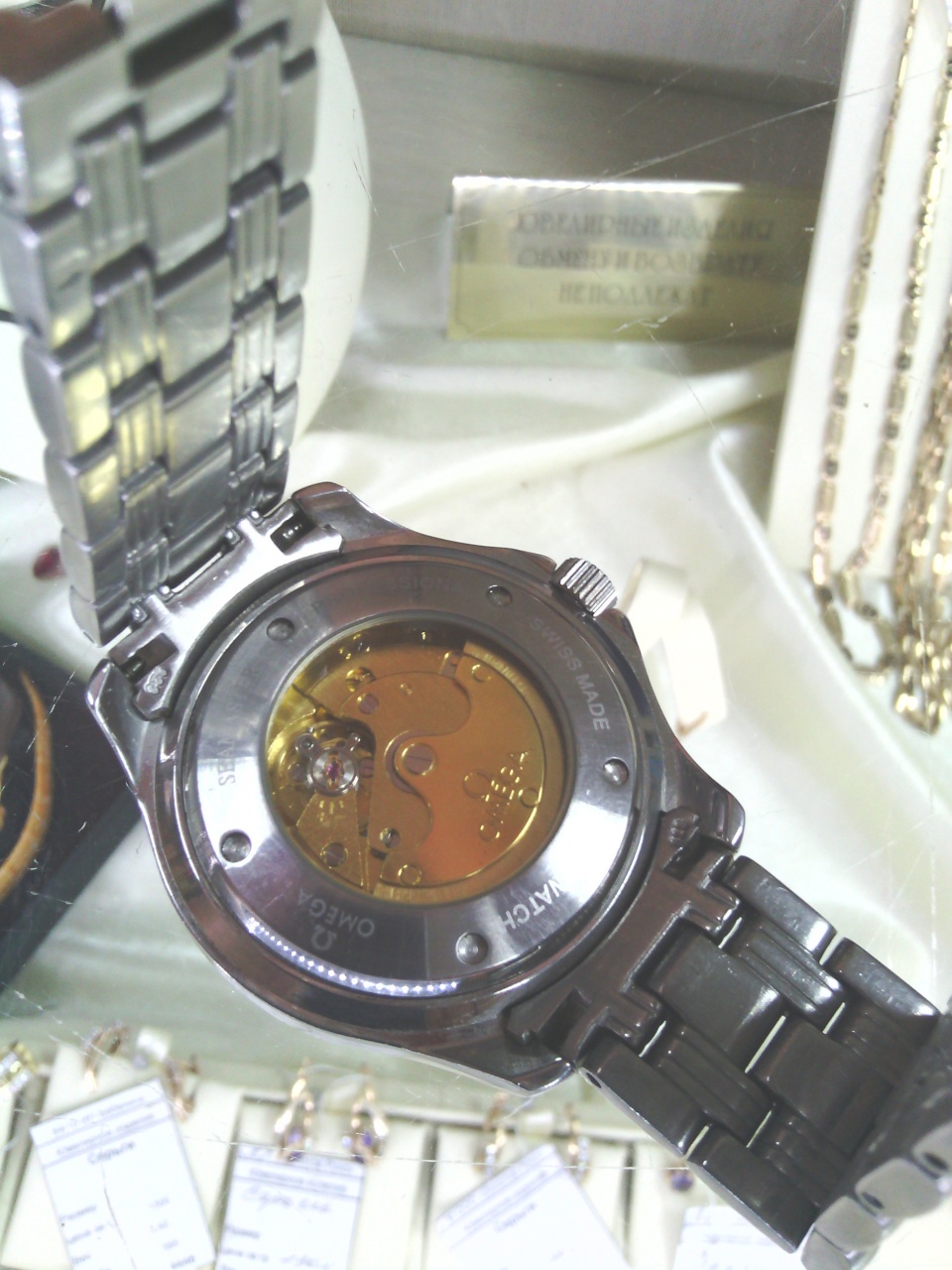

В общем сфоткал.Выложу завтра, очень интересно знать ваше мнение.Что интересно на задней крышке нет рефа если я правильно употребил это слово, или по русски нет номера модели. Прочитал вашу подсказку про номер на дужке - номер там и правда есть по типу клейма, но его я конечно же не сфотографировал. Вообще чтоб развеять уже сомнения насчет подлинности сего аппарата отнесу ка я их завтра часовщику, благо в ломбарде уже договорился. Кстати на мой вопрос о том как они поняли что Омега не поддельная они удивленно ответили что мол и так все видно.Часы кстати заношены хорошо так. И по застежке: нет там золотого логотипа, только выдавлена надпись Omega seamaster...
К часовщику — самое правильное. Если синий цифер или отсуствие рисок н безеле можно как-то с натяжкой объяснить (прозрачная крышка объясняется хуже), то механизм в Омегаматике должен быть вот такого типа: http://www.eta.ch/swisslab/205911/205911.html (можно посмотреть компоновку, сборку-разборку). Попросите у часовщика сфотать мехарнизм покрупнее. Но плавное движение стрелки уже заранее говорит, что он неправильный

Головку не додумался вытянуть, а вот циферблат точно синий, в мелкую волну. Механизм видимый через заднее стекло ярко желтого цвета без каких то ни было прикрас. Только надпись omеga на маятнике. А по ободку надпись first watch.
Только "first watch", про Луну ничего нет?
Про фёрст воч на Спидмастере бывают надписи, на Симастере вроде по логике не должно быть... (но точно не знаю)
Странный гибрид, очень странный
Оригинальный правильный мех д.б. такой (родированный, не жёлтый):

Да по всем признакам фейк...там мех желтый, не родированный точно. Стекло без лупы, застежка не та и цифер синий вместо черного или серого. Ладно,завтра еще посмотрю, хотя и так уже раскурил)) предыдущий владелец то интересно знал, что носил?))) Носили то их долго судя по царапинам. Кстати на стеклах нет ни одной царапки...
------- ДОБАВЛЕНО ЧЕРЕЗ 10 МИН --------
В общем вот фото сзаду) ))
