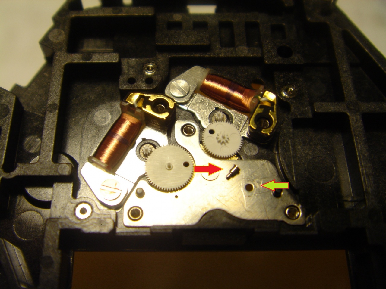

Имею такие же часы - Casio PRG510, около года им
Первая проблема с отстающими стрелками проявилась еще осенью, но прошло само собой
А вот весной уже стабильно отстают стрелки после ночного сна, причем если не давать часам засыпать, то все отлично
Жаль, что функция эта не отключается
В течении дня все хорошо работает
Подскажите, как решили проблему?
Звонил по местным часовщикам, кто то не берется, т.к. нужно полностью разбирать, кто то готов посмотреть, но без гарантий результата

У меня такое произошло с CPW-500. Разобрал - в колёсной системе ворс. Промыл и собрал - полгода уже ходит без проблем, только минутную стрелку надо менять. С этой механикой вообще куча проблем - неоднократно видел новые часы с таким механизмом идущими в обратную сторону.

За последний год было три обращения с подобной проблемой. В двух случаях помог обычный репассаж и смазка колесной системы, а третий поборол только после того как жестко закрепил триб вексельного колеса(красная стрелка) в отверстии (желтая стрелка).
Механизм не сложный, но нежный. Режим энергосбережения (PS) отключить возможно.

т.е. можно все же отнести хорошему мастеру на осмотр, авось и решится проблема?
Подскажите, как можно отключить режим энергосбережения?

А разве нужно тут что-либо смазывать в колесной системе? Обычно пары металл-пластик не любят смазки.

в данном механизме, имхо, лучше вообще ничего не смазывать, даже пары металл-металл
ремонтуара и механической даты нет, следовательно нагрузок на вексельное, часовое и минутный триб нет
