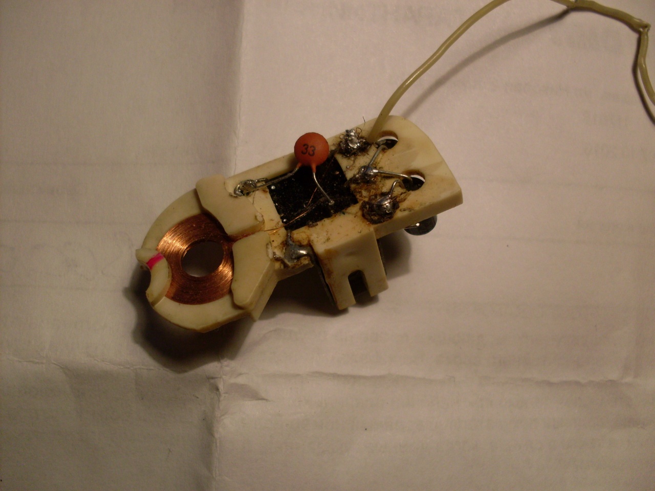

Здравствуйте. Попался такой блок выводы катушки были оборваны. Как снять катушку и правильно припаять выводы катушки к конденсаторам?

Никак, катушка тут не снимается. Допаивать кусочками тонкого обмоточного провода.

Как тогда размотать катушку и сколько должно быть выводов?

Заидите в мастерскую и купите этот блок за недорого. Я бы вообще подарил его...

Мне ремонт интересен. Есть ли способы найти выводы катушки?
Если электролиты сохнут в блоке -это влияет на точность хода?

Они будут останавливаться или вообще встанут.

1. Размотать - никак, поскольку катушка пропитана лаком, который имеет прочность на разрыв выше, чем провод, которым намотана катушка.
2. Катушка намотана двойным проводом со средней точкой, т.е. после намотки имела 4 вывода, два из которых соединены вместе.
3. Наиболее частый дефект - выход из строя микросхемы к264гф1 .
4. Обрыв выводов катушки встречается редко - выводы покрыты толстым слоем лака и без хорошей лупы обнаружение обрыва проблематично.
Сообщение от Булат Посмотреть сообщение
Нет, не влияет. Точность хода балансового регулируется поворотным на оси баланса градусником через прорезь которого проходит спираль баланса (на фото - справа). Тонкая регулировка - шлицевым винтом (в центре фото) через отверстие в пластиковом кожухе механизма. Допуск на емкость конденсаторов +/- 20%.
Стоимость часов с исправным электронным блоком и сломаной осью баланса на барахолке (или на сайтах в инете) - не более пары баксов.
Принципиальная схема - http://forum.cxem.net/uploads/monthl...682f40b687.jpg .
Полезный форум - http://forum.cxem.net/index.php?/blo...ролиты/
С уважением, А.Малышев

Размыть лак можно ацетоном. Аккуратно разматывать витки катушки пинцетом.

Керамический конденсатор может потерять емкость с течением времени?

Нет , но может воити в короткое замыкание.
