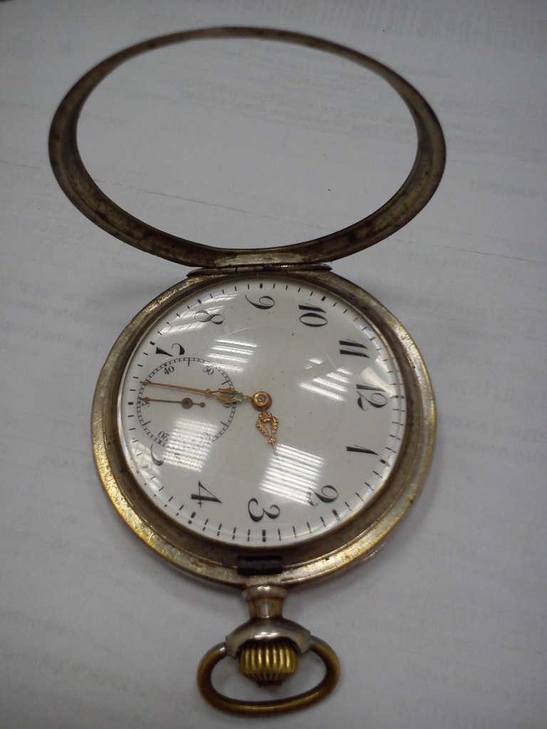

Всё просто. Когда-то это были полноценные т.н. трехкрышечные часы (чтобы увидеть время надо нажать кнопку и крышка откинется). У них разбилось стекло, а новое стекло было, как водится, более выпуклым и крышка перестала закрываться. Крышку, к счастью, не стали отрывать, а просто вынули центральную круглую часть. Крышка и сейчас есть, только дырявая. Вы сможете это проверить, нажав на кнопку завода.

Все там было предусмотрено. Обратите внимание на Вашу заднюю крышку: она состоит из несущего ранта с петлей в который впаяна вставка с шильдиком.
Такая-же конструкция и у передней, только теперь можно лишь гадать какая именно вставка на ней была - с отверстием или с каким-то другим оформлением. Но форма стрелок для полухантера подходит.
На заводной головке у ваших часов кнопка, она должна открывать переднюю крышку. Если она этого не делает, то попробуйте открыть принудительно: вставьте острый тонкий нож под рант возле "шеи" подвеса часов, там возле цифры "3" язычок замка. Может получится его сдвинуть.
  #17
Старый 15.05.2014, 09:06
chupone chupone вне форума
Регистрация: 13.05.2014
Адрес: РФ
Сообщений: 9
Ееее!!! Я открыла ее Только кнопка не работает, может там что подчистить надо...

В первой крышке просто вырезали отверстие, чтобы ее можно было закрыть при не родном выпуклом стекле. Т.е. превратив нормальный трехкрышечный корпус в хантер. Машинка чисто швейцарская.
