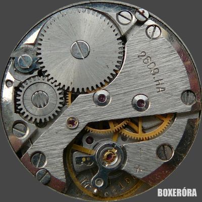

Дешевые механические часы могут быть менее чуствительны к обслуживанию, если конструктивно удачны, но точности от них ожидать будет неправильно.
Ракета 26ххН (советская)- как раз тот случай
конструктивно бронебойная, крупные детали - даже если где-то небольшой люфт или перекос - ходить будут
не сказать что точность провальная, у обслуженных часов она вполне приличная по меркам советских часов (разброс по 6 позициям где-то +/-20 сек ) и ее хватает для повседневного пользования, если не считать секунды
