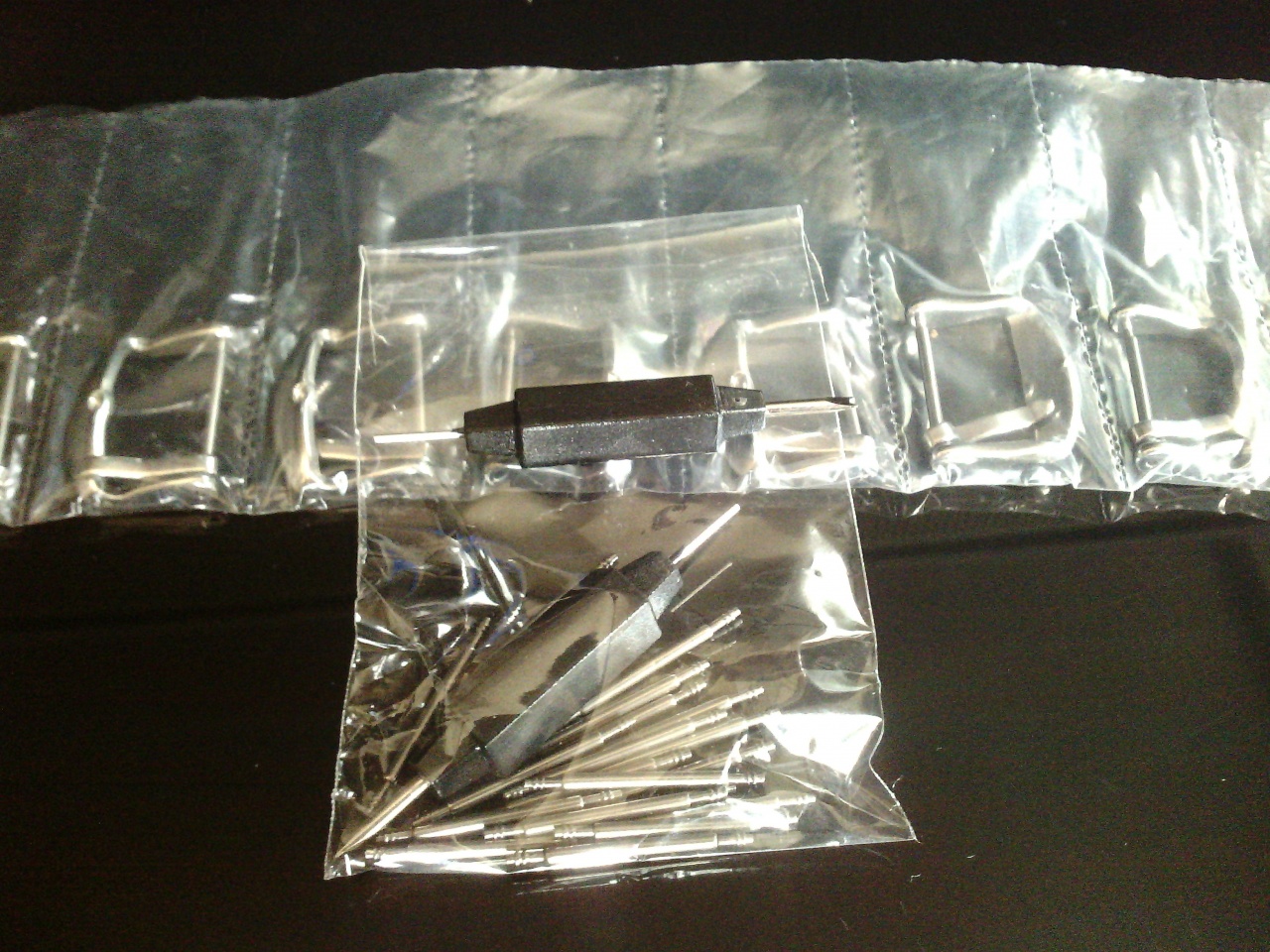

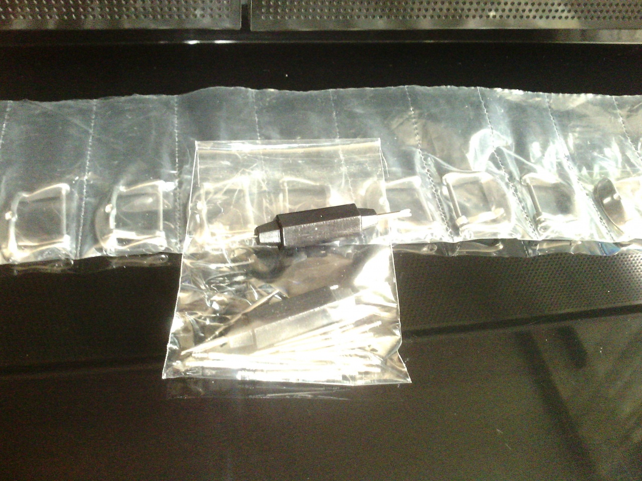

Пользуюсь Китайским. Приходят с заказом вместе с пряжками, запасным шпильками и шпилькосьемником. Снимать и ставить шпильки стало удобнее даже таким.

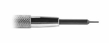

Уже пару лет пользую шпилькосъемник Bergeon 6767 (покупал не там).
Да, можно обойтись без него, да, можно что-нибудь заточить. Но как Вы в домашних условиях на таком наконечнике (0,8мм) выточите внутреннюю полусферу?
Оно может быть неочевидно, что она там есть, но она там есть, )).
Можно конечно без этого и обойтись, но, думаю, многим знакома ситуация, когда шпилька соскальзывает и улетает куда-то. Еще забавнее, когда улетает только её "подвижная часть", а замены нету...
С этим инструментом я об этом явлении вообще забыл.
Со шпильками звеньев браслета - аналогично - никакого риска поцарапать звено.
Так что, каждый сам решает надо оно ему или нет, ...

Duha Приходит вместе с пряжками с китайского интеренет-магазина Алиэкспресс. Пока устраивает. Но думаю надо более солидный в будущем.
