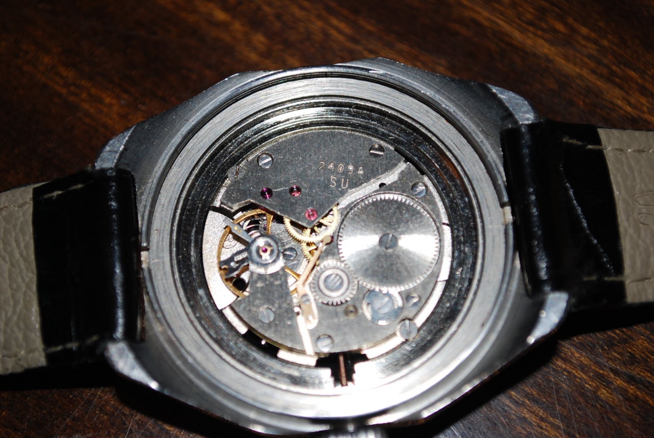

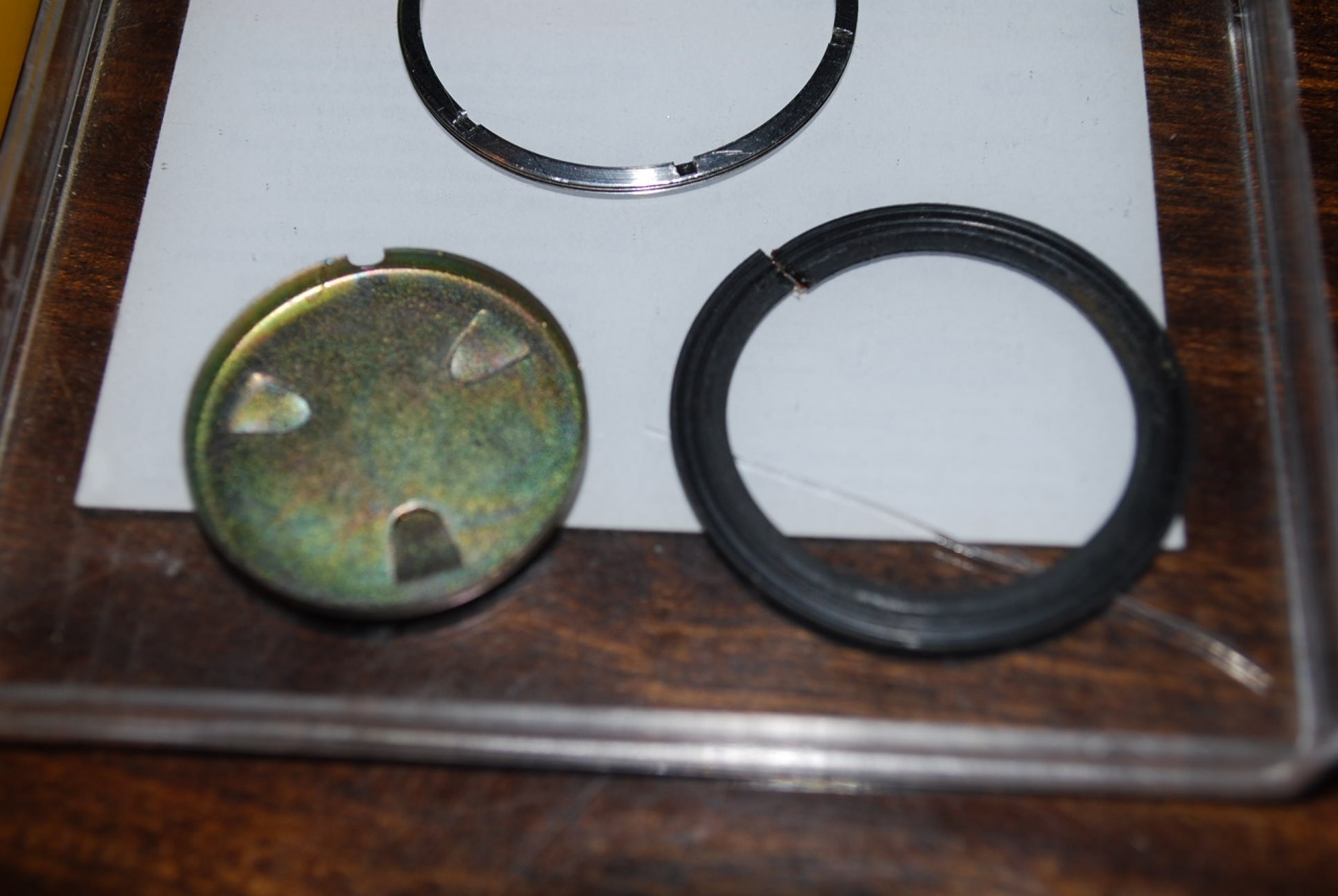

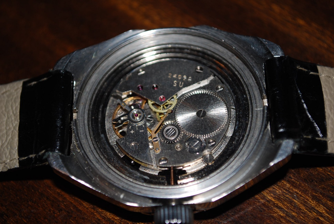

Сам снял крышку. Прокладка порвана... на фотке видно. Ее пытались клеить, видимо, такие же мастера...
Кстати, на механизме клеймо 2409А SU. Как я понимаю, маркировка калибра? Еще внутри виден логотип востока: что то среднее, между @ и в
Что Вы можете сказать про этот калибр?
