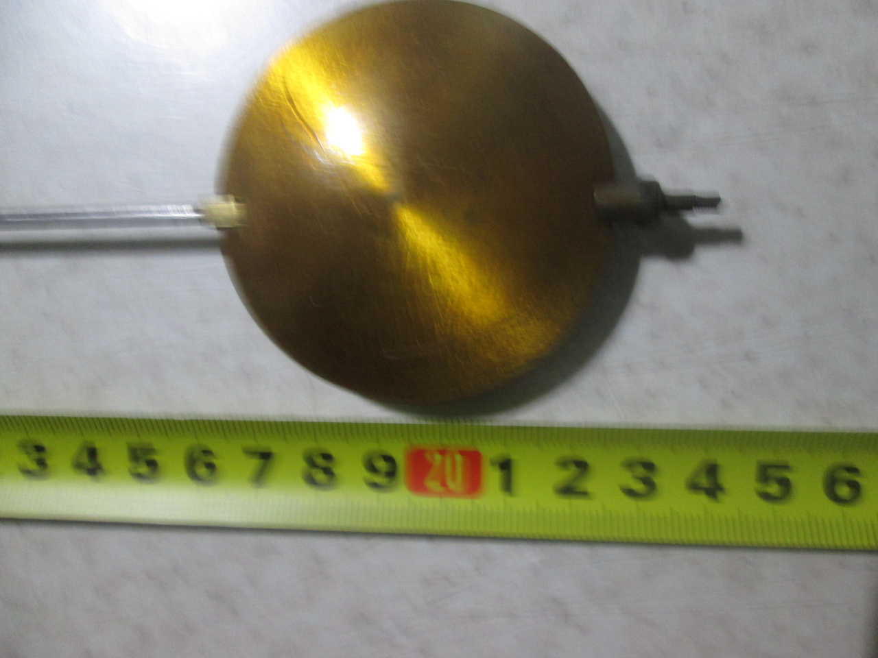

Коллеги, добрый день!
Подскажите, пожалуйста, параметры маятника у таких часов - вес и длину.
Приобрел аналогичные. Маятник отсутствует.

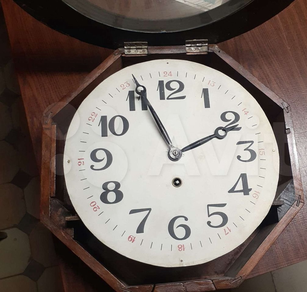

Часы с серийным номером 9481 и уникальным клеймом.
Штампов нет ни на цифере, ни на корпусе. 47 см диаметр. Ключ тоже уникальный.
ID:	3167197 Нажмите на изображение для увеличения

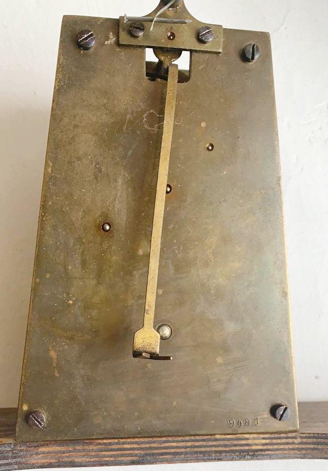

Название: mov rear.jpeg
ID:	3167199 Нажмите на изображение для увеличения

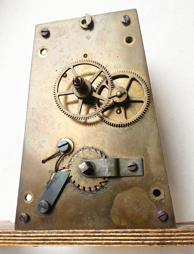

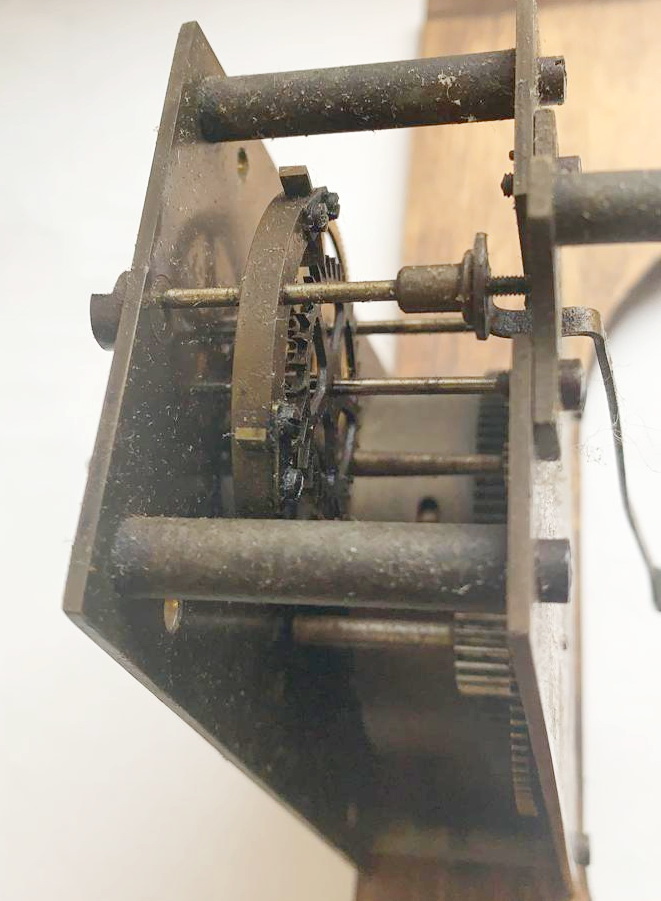

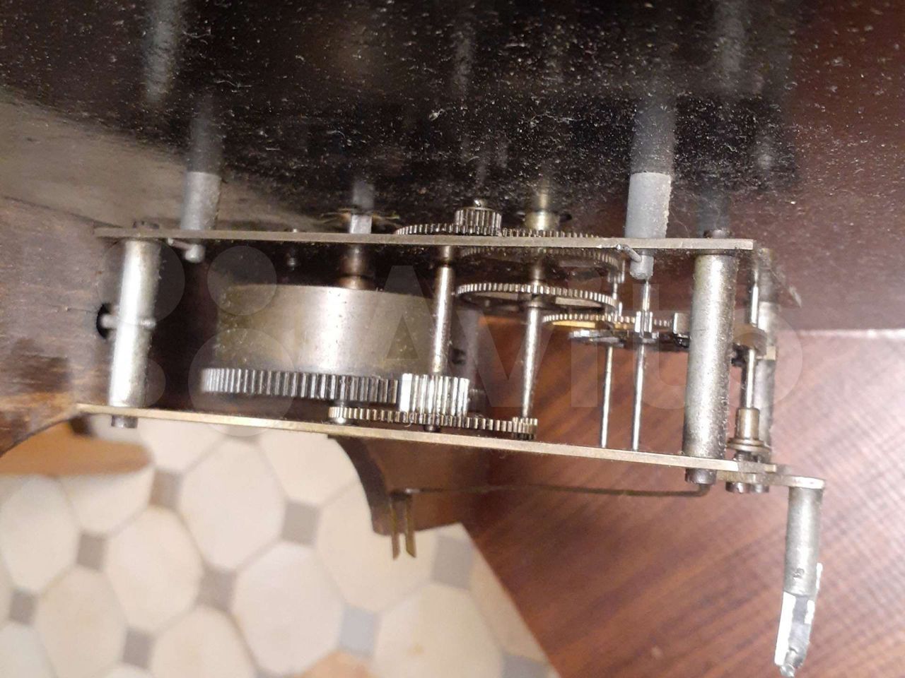

ID:	3167200 Нажмите на изображение для увеличения

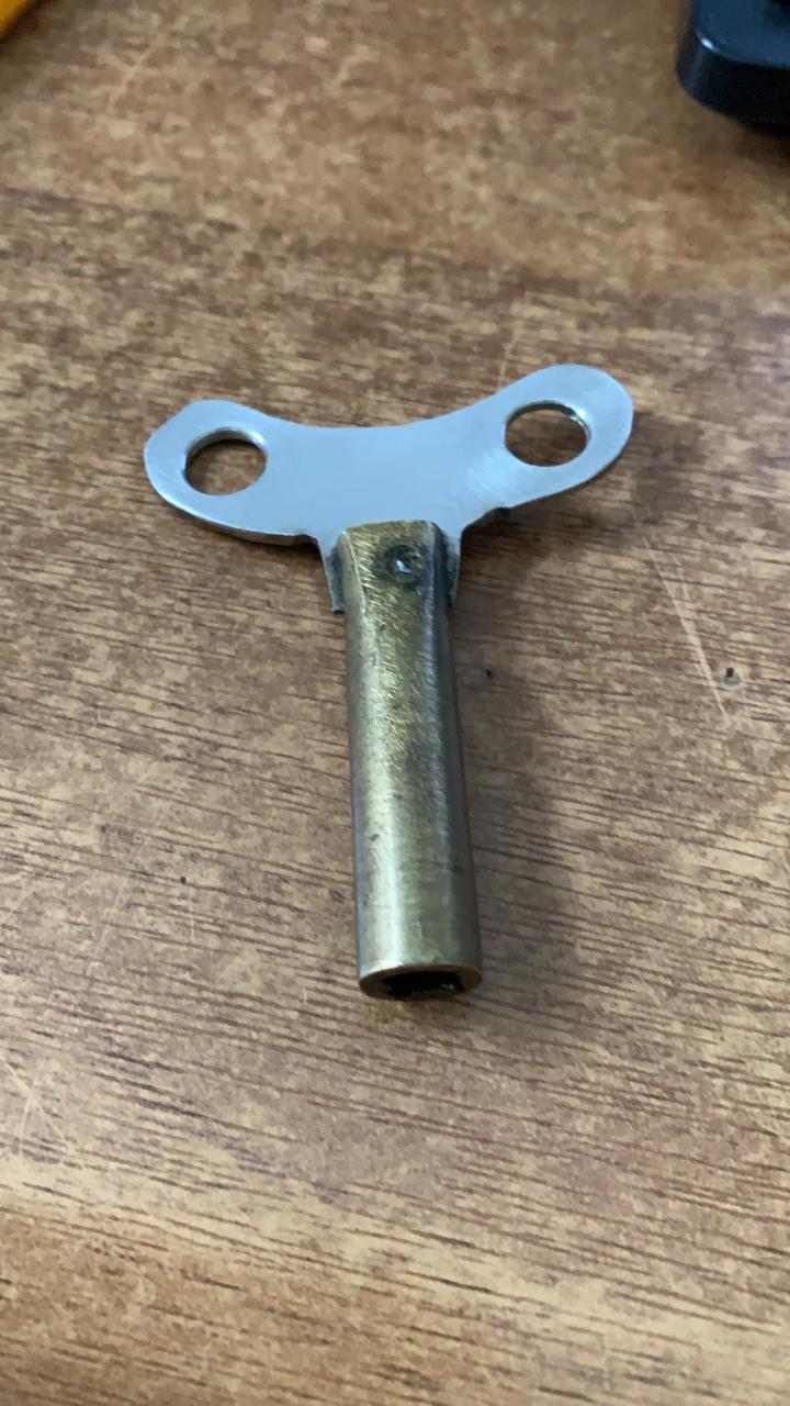

Этим часам необходимо дать вторую жизнь!

Вот мои
ID:	3167220   Нажмите на изображение для увеличения
ID:	3167221   Нажмите на изображение для увеличения
