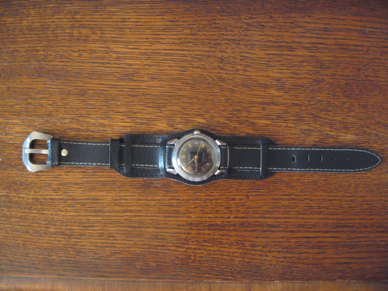

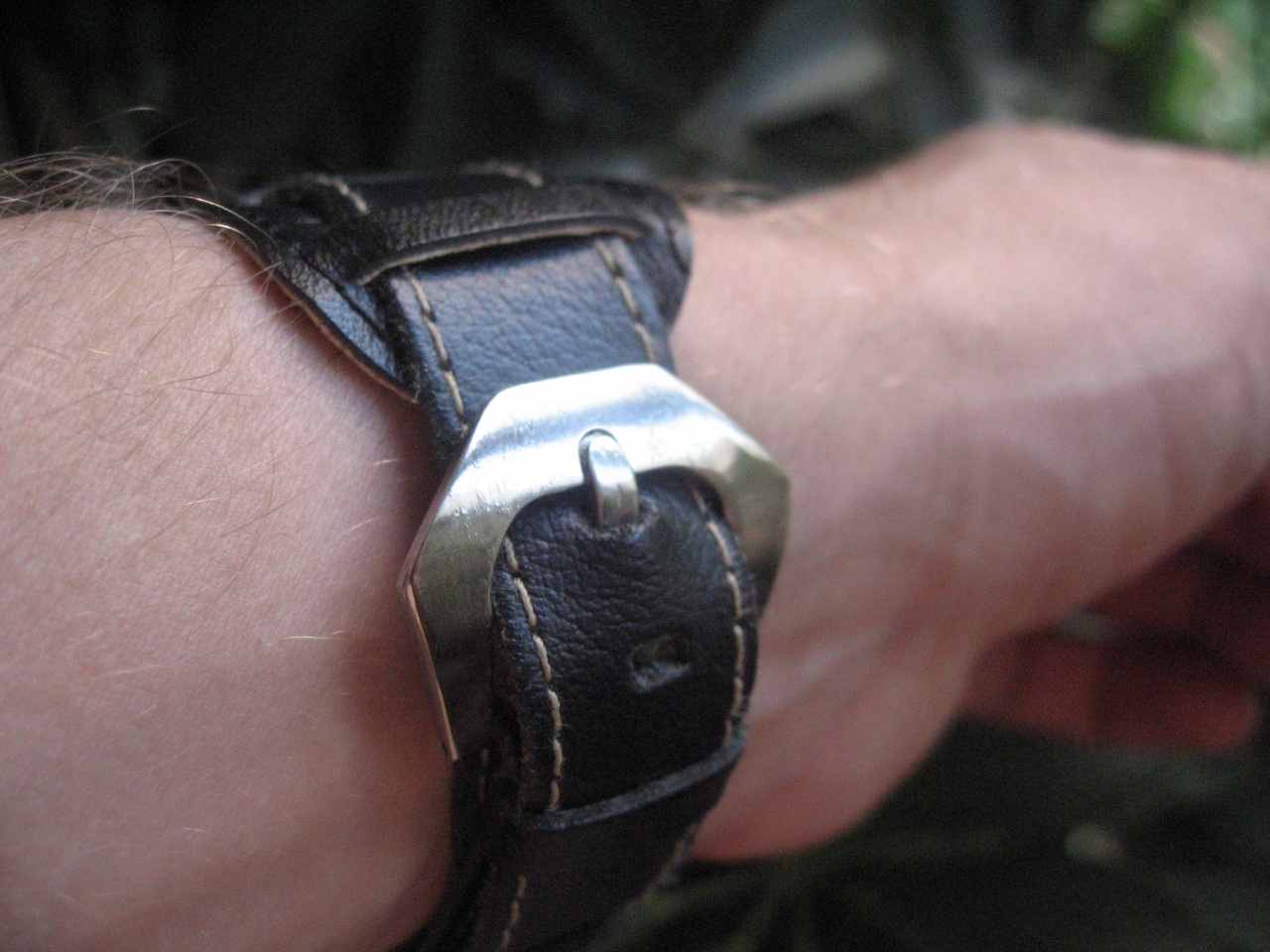

За жидкую кожу спасибо какраз задумывался над этим вопросом будет дорога обязательно посмотрю. может ещё кто подскажет чем пропитать саму кожу, а то при попадании на неё воды моментально намокает.

Саламандер водоотталкивающие кремы какие-то делает.
У Саламандера есть средство SAFT LIQUID CREME в виде эмульсии, для коричневой кожи лучше брать бесцветную. Впитывается не ахти, сохнет быстро, но кожа после него влагу абсолютно не впитывает, вода так и остаётся капельками на поверхности. Этой штукой ножевые ножны покрываю, обувь, результатом доволен. Но кожу, обращённую к руке, не советую... Пропитка пчелиным воском на горячую сильно затемнит светлую кожу и сделает её довольно жёсткой - вариант не для часовых ремешков, но прекрасно подходит для различных чехлов и футляров.

Сегодня попробовал сделать ещё одну пряжку правда уже не для электроники. Материал взял титан толщина 2 дизайн тотже, размер под креплнние ремня 18 мм. Поставил на простой отечественный ремешок доработав отверстия до размера язычка результатом вполне доволен. В проекте лежит ещё из латуни если получится что-нибудь путёвое обязательно выложу.
