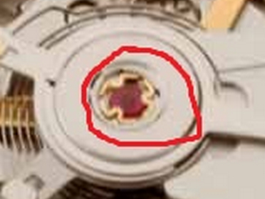

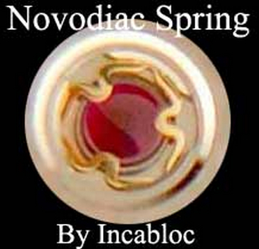

Увеличил фото насколько это могло, оказалось что это есть Novodiac, а не KIF Trior.
С уважением
Душан

Название: Incabloc Novodiac.jpg

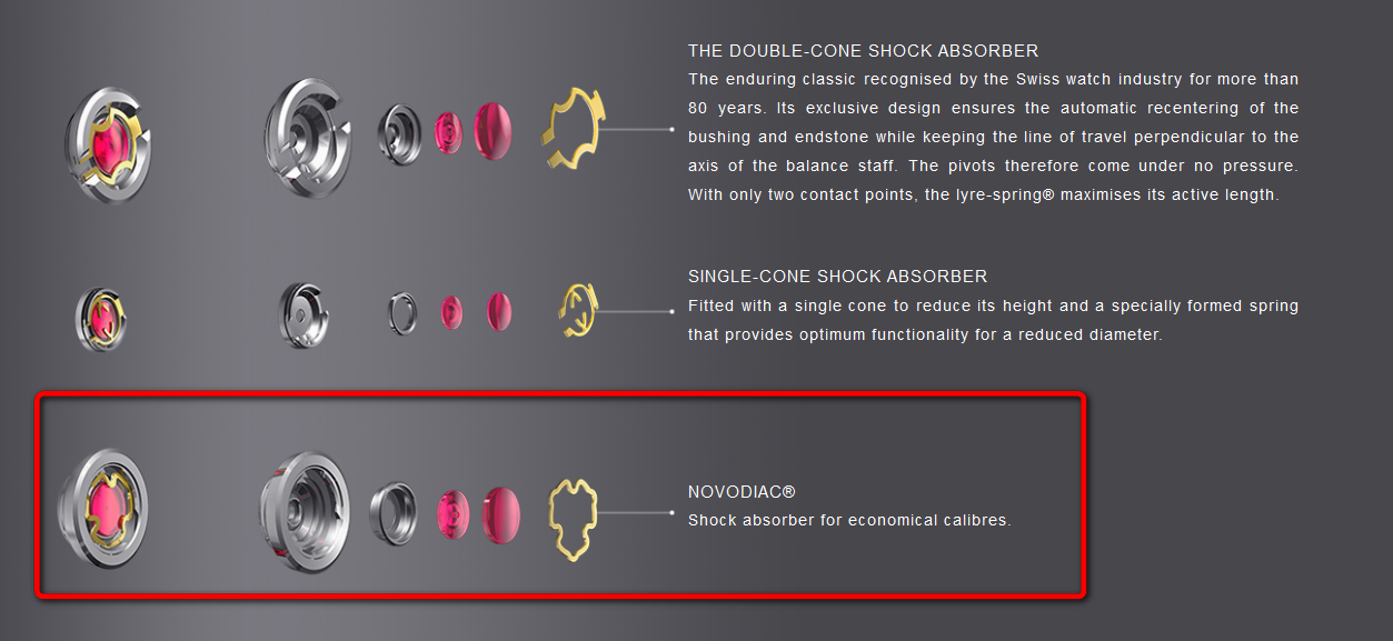

Доброе утро, Александр !
Отличаются в конструкции, посмотрите картинки.
С уважением
Душан
