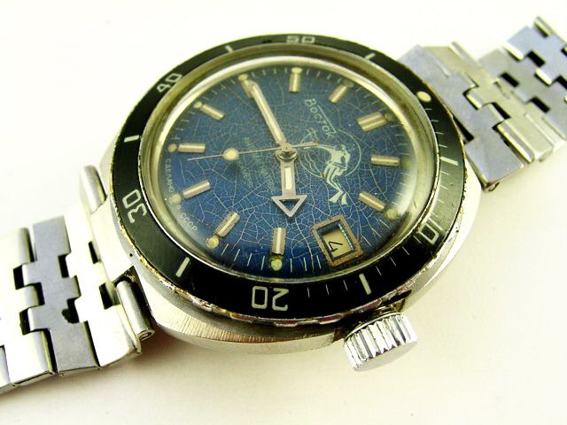

Господа, подскажите пжл, у вех автоматических Амфибий, такой тип корпуса с одним ушком?

Непонятна суть вопроса? Где одно ушко?

Сообщение от Коста Посмотреть сообщение
Нет.Эта модель и не так давно снятая с производства Нептун,были в таком исполнении.
Алексей.
