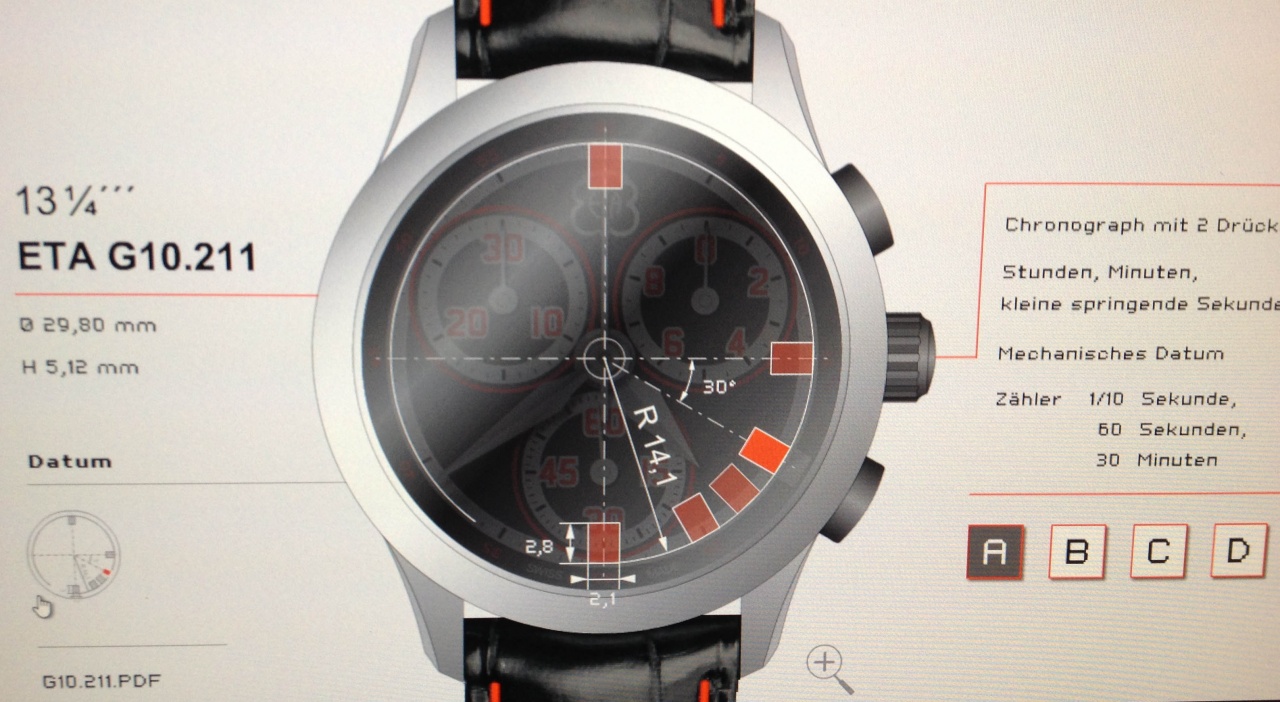

Фишка в том, что в часах уже не родной механизм. Были в ремонте. А такой же со сдвинутой датой. Это и было причиной замены механизма. А теперь еще такой же точно купил. Так что менять не на что. Созвонился с продавцом: обещали поменять на другой механизм, только надо подождать пока он с завода ETA приедет.

В такой ситуации, естественно, замена календарного диска не поможет.

Берите 3Н, а не 4Н

Вот так сюрприз. Мне дали ссылку несколькими постами раньше на механизм 4.30. А Вы говорите, что подходит механизм на 3часа. Смотрел спецификацию на сайте ЕТА. Если я правильно понял их чертежи-схемы, то 3Н не подойдет. Вы меня озадачили.

4.30 не бывает, ставьте 3 н, точно подойдет
Вот схемка с сайта ЕТА. Если я ее правильно понимаю. То на 4.30 часа не попадает.
Хочется конечно разобраться, но с другой стороны я поставщику модель часов указал, расположение окошка тоже они знают. Будут на фабрике заказывать - пусть сами разбираются. Не то пришлют - снова верну. Только времени жалко.

Андрей прав, 3Н подходит. Специально сейчас проверил.

Может быть подходит. Сегодня разговаривал с продавцом и он утверждает что модификация на 4.30 есть. Если я буду настаивать продать мне 3H и механизм не подойдет - это будут мои проблемы.
Если мне пришлют механизм на основании модели часов и он не подойдет - это не мои проблемы.

Уважаемый Андрей! На 4-30 бывает!!! Всего 5 модификаций: 3, 4, 4-30, 6,и самый редкий 3-30. А еще бывают с черными дисками. а еще бывают цифры прямые и повернуты к центру.

А Вы, простите, сами менять собрались? Судя по тому, что вам страшно было снять монтажные стрелки, как вы собрались ставить родные?

на 4.30 шрифт по-другому (окошко параллельно линии переводного ключа). В данных часах окошко имеет шрифт, расположенный на радиусе от центра. Он по значениям совпадает в 3 и 4.30 под наклоном. Отдельной версии со шрифтом на радиусе с обозначением 4.30 все же нет.
