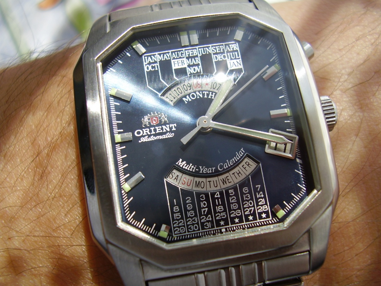

Да, я тоже думаю что на моих часах масло. Но оно не испарилось с механизма, а испарилось с секундной стрелки (пятна ровно по кругу напротив испачканной секундной стрелки, возможно пинцет в масле был когда ее брали, я заметил на стрелке сбоку чтото есть очень маленькое, и оно совпадает с пятнами). Видимо, когда часы хранились то секундная стрелка находилась напротив этих пятен и создавало напыление со временем.
На самом деле кратчайший путь проникновения паров масла (да и воды) к стеклу проходит через центральное отверстие циферблата и первыми на их пути становятся стрелки. Поэтому сначала масло конденсируется на них, а затем уже на стекле.

фото

Вобщем я решил забить на это почти невидимое пятно. Главное здоровье
