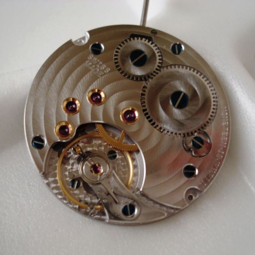

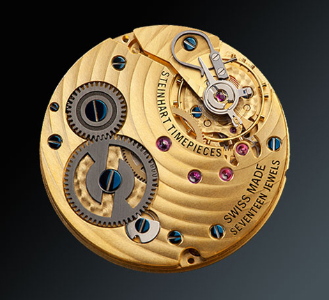

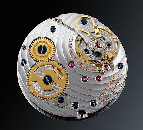

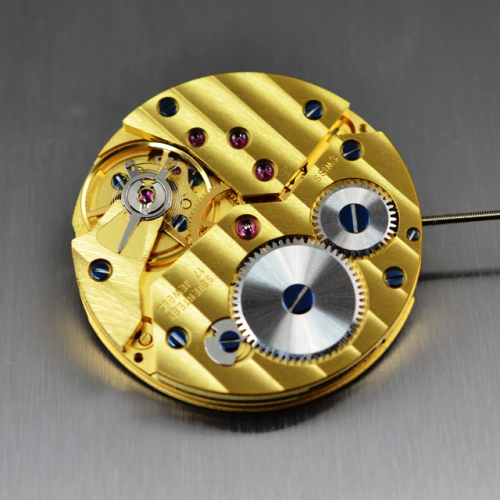

С точки зрения отделки: Cal.74-3 имеет золотые шатоны, а вот Штейнхартовский калибр нет.
тут пишут, что калибр 74-3 основан на калибре ЕТА unitas, так же как и Штейнхартовский СТ 1.
Ещë обратите внимание на пкч, у Штайна 18000 а у cal.74-3 21600.
http://forums.watchuseek.com/f8/news...nt-870680.html

Слева Штайн, справа Торби. Лучше рассматривать калибры без гильоше.
Расположение шестерёнок, при внимательном рассмотрении не совпадает. У Штайна вверху большая, у Торби наоборот.
Мои познания на этом заканчиваются и превращаюсь в глаза и уши
ЗЫ: Шатоны, это золотые кружочки вокруг камней на калибре от Торби???
И я не знаю, сколько пк/ч лучше, 18000 или 21600?
С шестерёнками разобрался. Видимо Штайн и Торби использовали для своих калибров разные модификации Ета унитас.
Штайн для ST1 ------6497-1, Торби для cal.74-3 ------6498-1. (или наоборот) поэтому и разная частота пк/ч.
да, шатоны это те самые кружочки . Они выполнены из золота. Несут скорее эстетическую нагрузку.
Чем выше пкч тем часы считаются точнее, визуально в часах с более высокой пкч секундная стрелка идет плавнее. Однако с точки зрения надежности, высокая частота пкч приводит к более быстрому износу деталей часов и укорочению межсервисных интервалов. Разница между 18000 и 21600 невелика, 21600 это не Зенитовские и грандСейковские 36000 пкч, поэтому какую либо существенную разницу скорее всего ощутить не получиться.
Калибры унитас отличаются местом расположения секундной стрелки: у цифры 6 калибр 6498, и цифры 9 калибр 6497, отсюда и отличия в расположении колес .

Модификации калибров Унитас:
6497-1
6498-1
Эти имееют 18000 пкч
6497-2
6498-2
эти имеют 21600 пкч
Торби на калибре 74-3 это модификация калибров Унитас с частотой пкч 21600
А Штейнхарт на калибре СТ1 это модификация калибров Унитас с частотой пкч 18000
