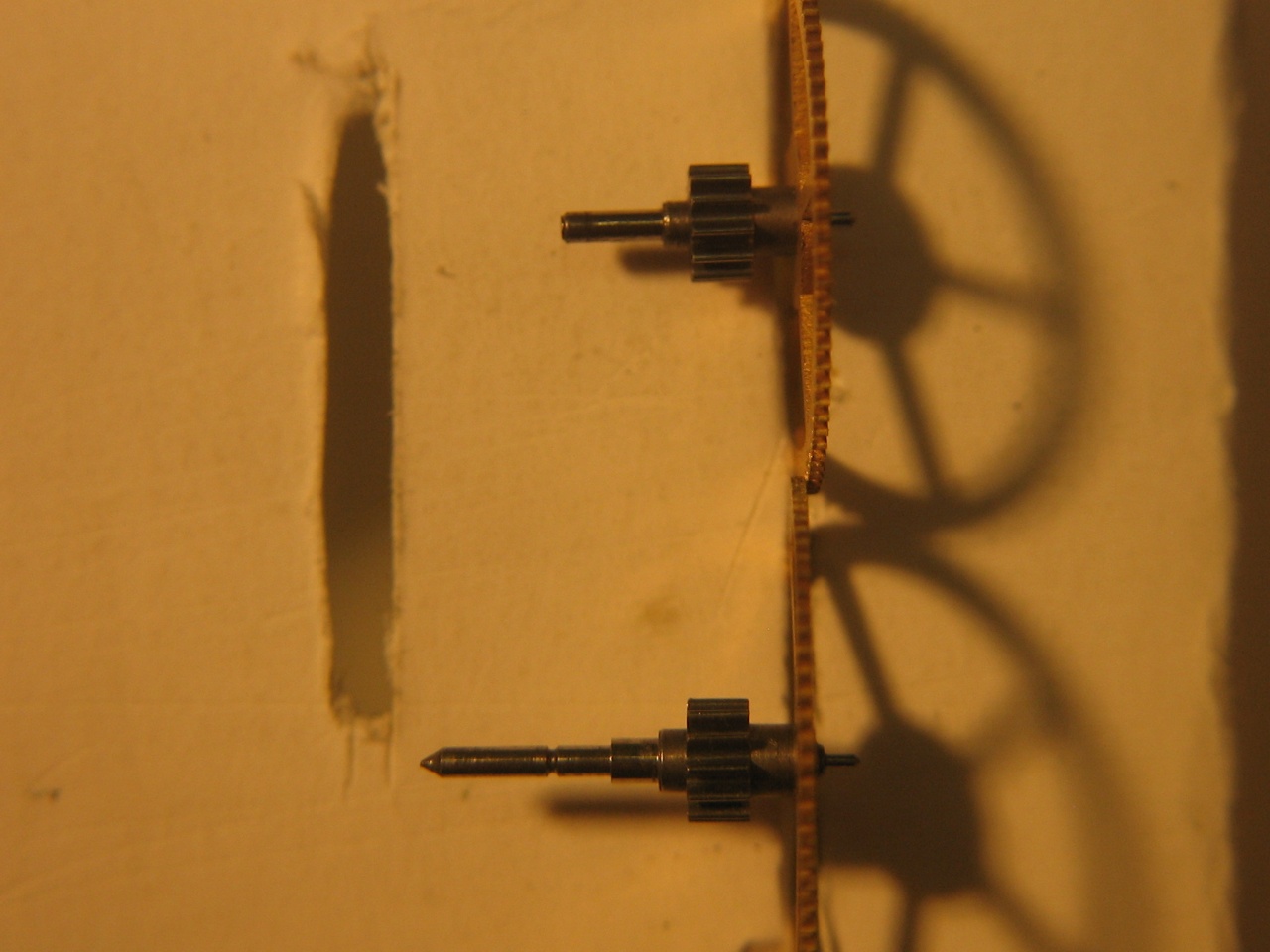

На секундомерах Агат одного калибра встречаются разные колеса центральной стрелки, естественно и диаметр отверстия в плате также разные. На больший диаметр перейти проще (развертка в помощь), а если наоборот, то придется устанавливать втулку.
С уважением.
