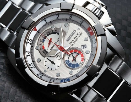

Даже слепая кобыла в момент определит дешёвое палево. Не нужно ходить по /мастерам/ в кавычках, а взглянуть на стрелки. И ничего не сорвано, просто в этой каке установлен механизм с обычным секундомером. Оригинал приведен ниже. Почему тема не в розовом???

Не знаю насчет слепой кобылы... Сегодня часы посмотрели в сервисе, имеющем сертификат Сейко (Клок-сервис, Вятская ул, д. 27). Итак: имеет место "котопес" - корпус и циферблат от одних часов, оригинальный, механизм - оригинальный Сейко от других часов, задняя крышка от третьих часов. Не знаю, является ли конструктор из оригинальных частей подделкой??? Оставляю решение за модераторами Тему наверно можно считать закрытой

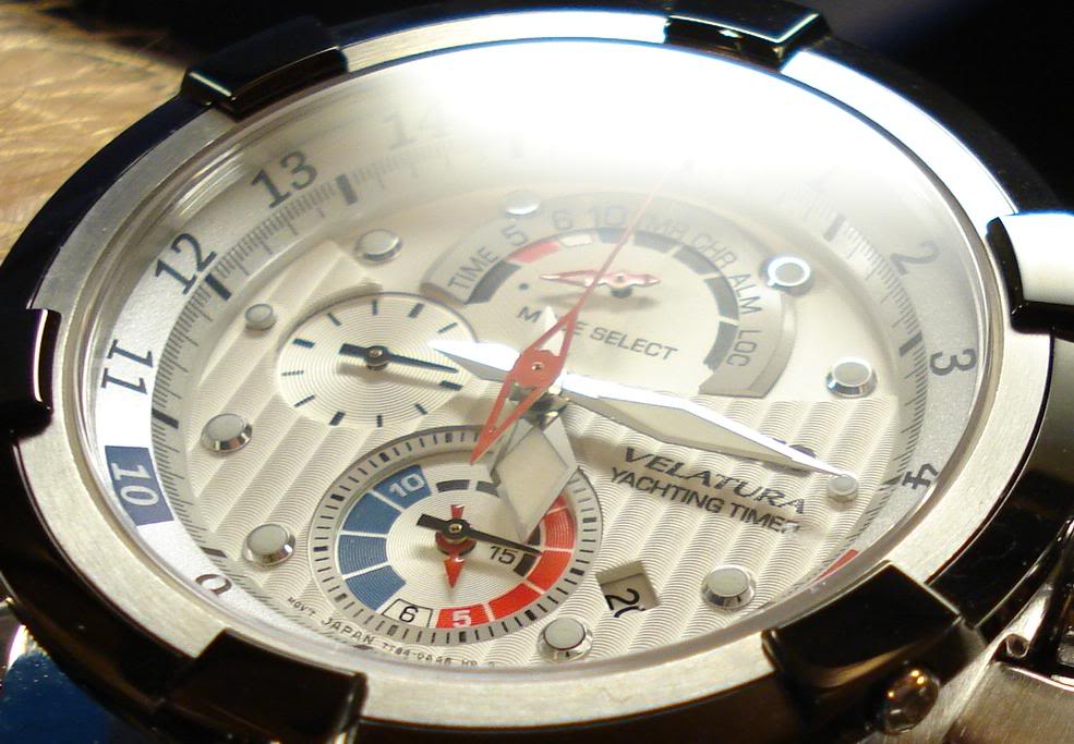

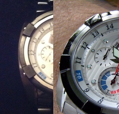

Корпус и браслет нужно детально смотреть, не по таким размытым фотографиям. А вот циферблат (и все стрелки) однозначно поддельные, внизу пристрочил несколько картинок оригинального, на досуге ищите различия. Поиск начинайте с самой нижней циферки /6/, она должна быть не на черном фоне///

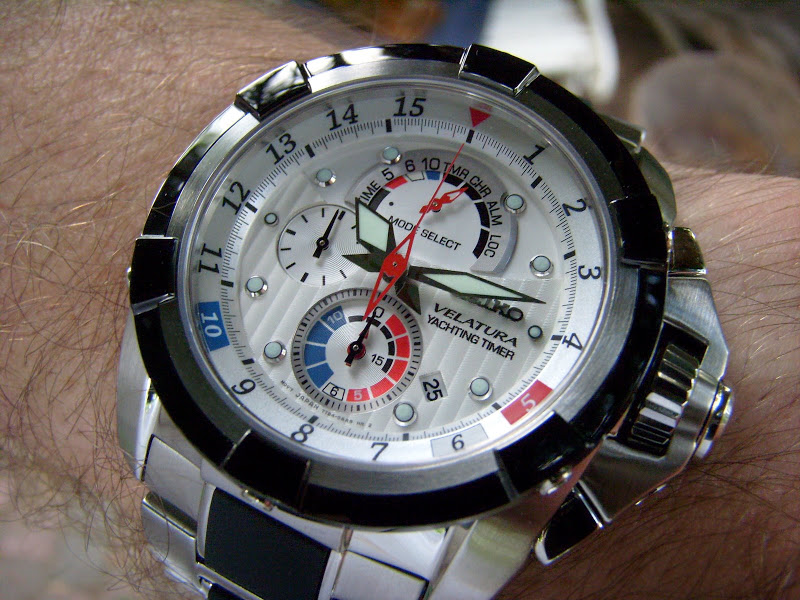

Добавлю / безель на (велатурке) явно крашеный Обратите внимание на 6 торцов короны, они матовые. Матовые торцы у Велатур только на белых безелях /// на безелях с PVD торцы глянцевые. ///
1:0
Сообщение от Nikola67 Посмотреть сообщение
2:0 ..... или вот в чем
