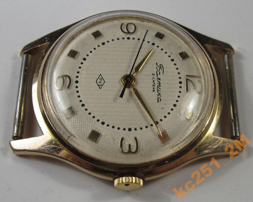

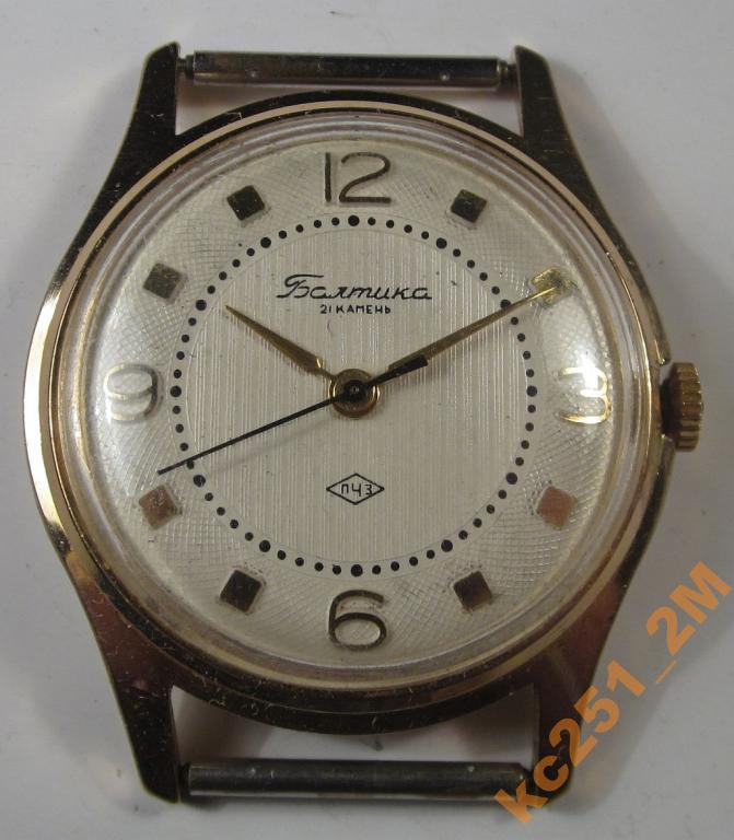

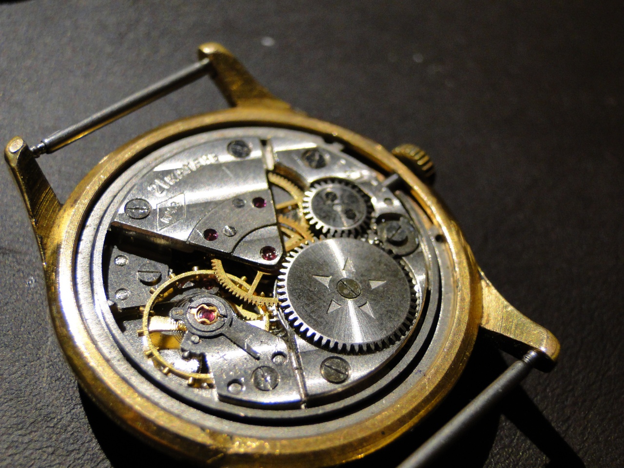

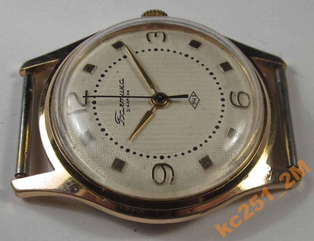

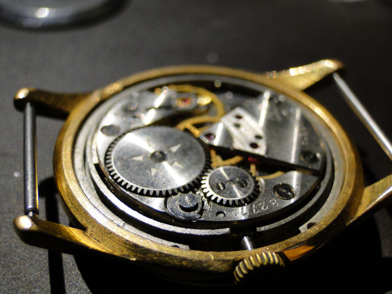

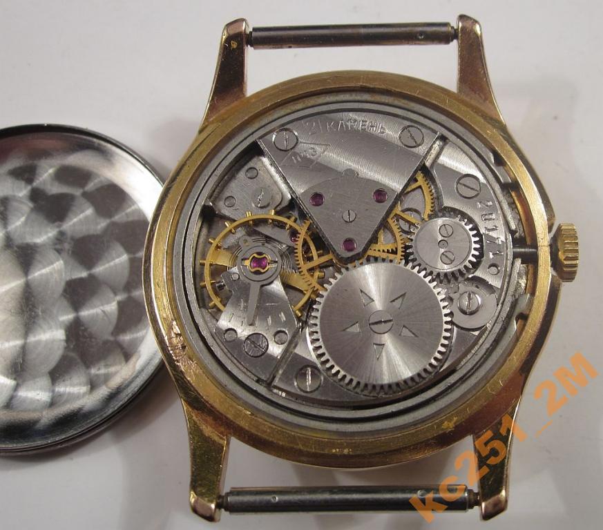

Самая первая Балтика (фото во вложениях) была с тремя накладками под анкерное, промежуточное и секундное колеса. От накладки под секундное колесо отказались (т.к. при установке секундной стрелки ломалась верхняя цапфа секундного колеса), оставили только 2 накладки. Свою Балтику показывал еще в 2011 г. Из ее особенностей: под анкерное колесо стоит противоударное устройство "парашют", тонкая ось секундного колеса и соответственно тонкое отверстие в центральном колесе под ось секундного колеса.

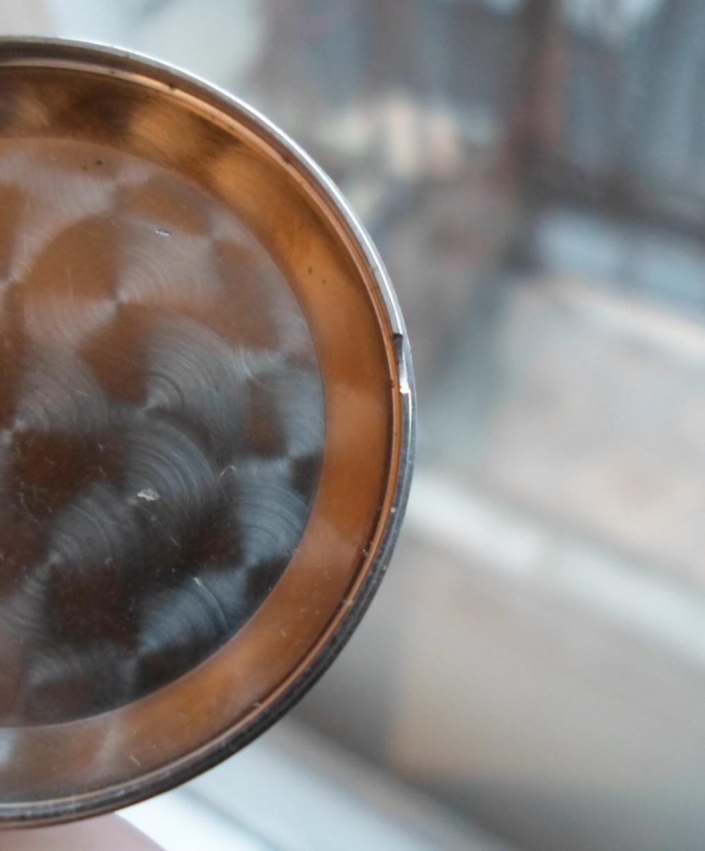

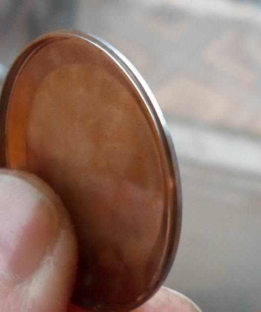

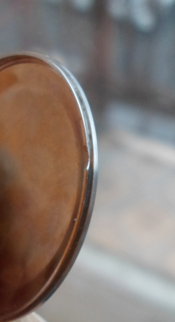

У моей "Балтики" корпус подразумевает крепление крышки не как обычно, а за наружный край крышки. Т.е. она (крышка) в сечении должна быть как бы "грибок". Трудно объяснить, приложу пару фоток часов.
До меня только дошло. Изначально была балтика 21 камень с тремя накладками. Потом, достаточно быстро, сняли один, но продолжали писать 21 камень.
Интересно, где тот снятый камень?

Все 21-камневые механизмы с треугольным мостом (в том числе и Ваш) называются Балтикой, просто само обозначение механизма термином «Балтика» пошло именно от этих первых часов, также как Россия (16 камней) и Рекорд (2209, "рассыпуха").

Покажите пожалуйста крышку с внутренней стороны.

как-бы грибком, всовывается вовнутрь корпуса
12 пост, если разглядите

То-то и оно, что там крышка на заднем плане, без подробностей. Мне интересно посмотреть подробнее, как изготовлена, какой высоты бортик, есть ли пропил под заводной вал и т.п. Был вот вчера на барахолке, у человека видел кучку крышек. Купил пару, вроде по идее схожих по конструкции (как мне представлялось) - не подошли. Хочу лучше представлять, что искать Мне ведь две таких надо
Пропил есть, бортик очень не высокий.
