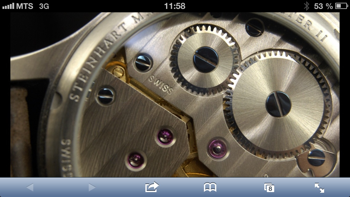

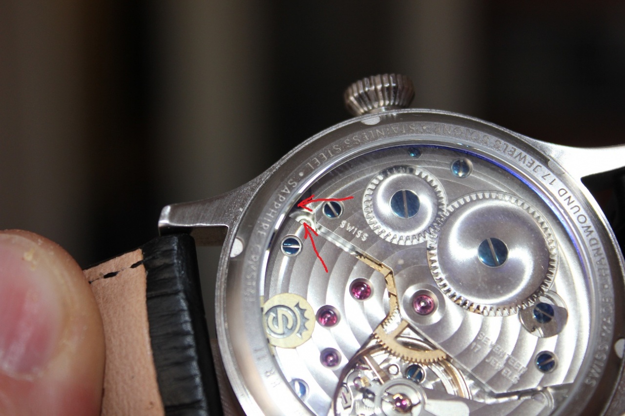

Сообщение от Гена Бобков Посмотреть сообщение
Этого не может быть. У Штайнов иной способ крепления меха.
Не надА так и должно быть.
А вот так не правильно?:

Пошел проверил свои Штайны, результат следующий:
- Marine Chronometer Roman II - так же как в первом посте, отверстие без винта
- Marine Terra Incognita - так же как в первом посте, отверстие без винта
Еще для сравнения глянул свои Tourby Big Pilot - там немного по другому, в эти отверстия вкручены синеные винты (такие же, как во всем механизме). Но, судя по тому, что винты посажены как-то высоко, имеют они чисто декоративный характер и вкручены исключительно для целостности механизма!!!
Выводы у меня следующие:
1. В Маринах мех наверно крепится не посредством данных отверстий, а соседними винтами либо как-то другим способом (кто-то писал про возможные варианты).
2. Штайн тупо экономит на 2-х винтиках - а ведь дело копеечное, мог бы закрутить для целостности картины, а то при близком рассмотрении как-то несолидно получается!
Действительно складывается впечатление, что чего-то не хватает, хотя на самом деле все закреплено!

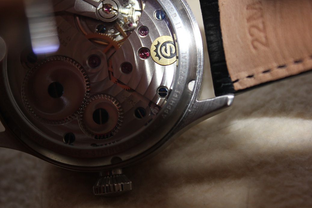

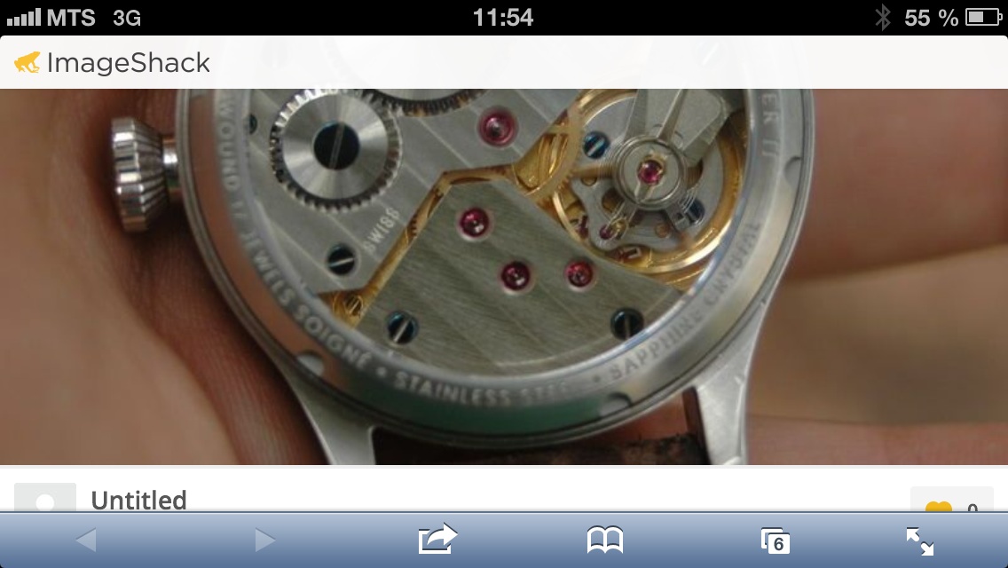

Марина 2 Арабик, пришла 2 месяца назад
озарило - походу мы говорим о разных местах. в том месте, что у ТС указано стрелочкой, у меня тоже просто отверстие.
вот где путаница походу

Вот стало интересно, о чём спорите - глянул центральную секунду, а там один винт открутился
Значит так - до 2007 года унитас крепился к переходному кольцу посредством двух синёных винтов, а кольцо - к корпусу через три лепестка.
На первом фото всё видно.
С 2008 года конструкция кольца изменилась и эти отверстия не задействованы.
мотор крепится к латунному циферу, а вся конструкция прижимается задней крышкой через переходное кольцо...
Вроде понятно объяснил
И да, чем меньше там винтов, тем лучше
