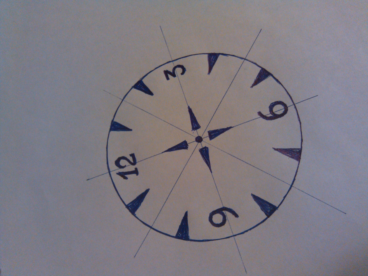

Вот сделал набросок.Пока что видится таким,думаю макет сделать из бумаги в масштабе 1:1.Посмотрим,как будет "в живую" смотреться.Ну и стрелки,думается,подбирать типа "мечеобразных" или же "скелетных".

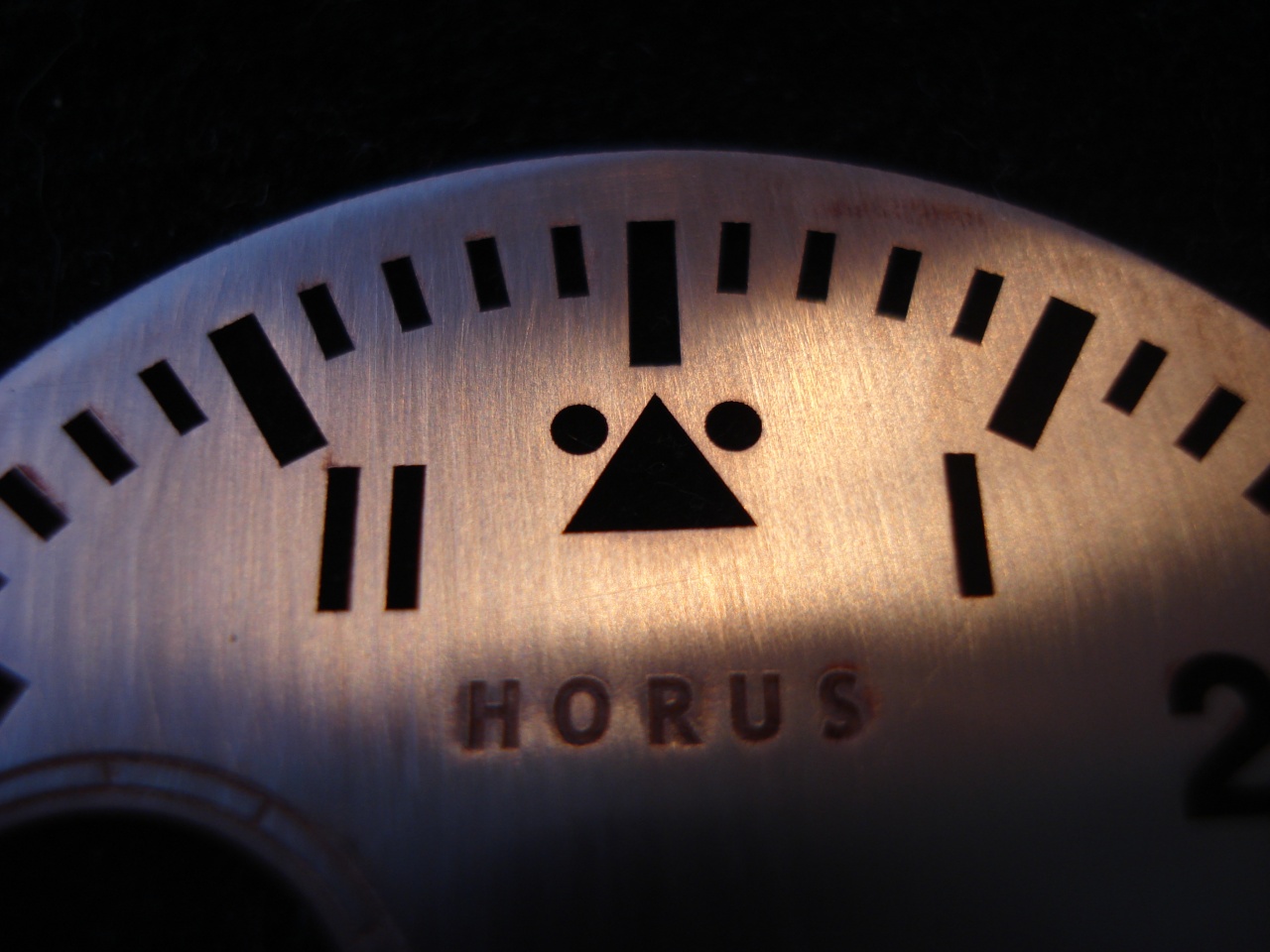

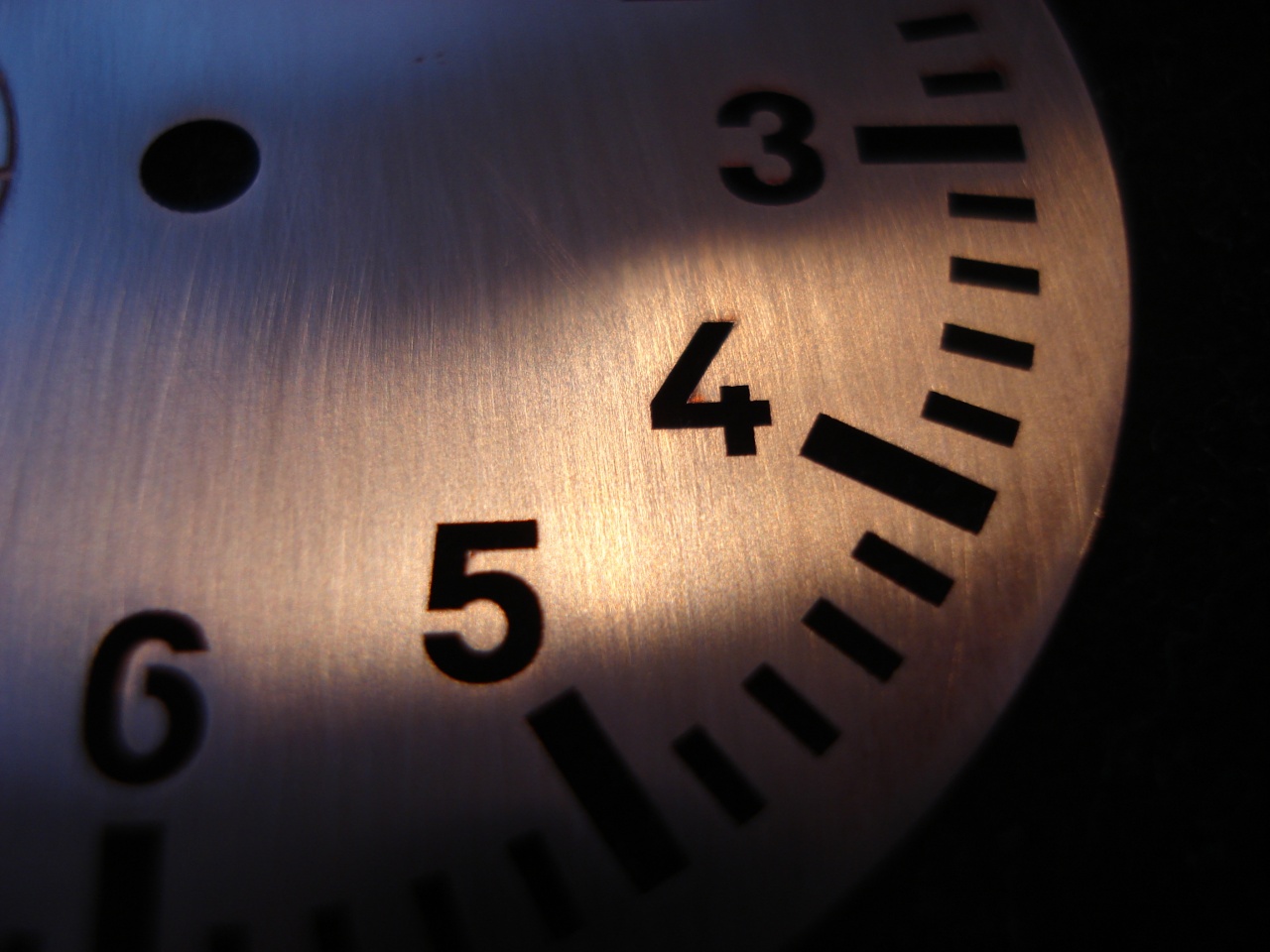

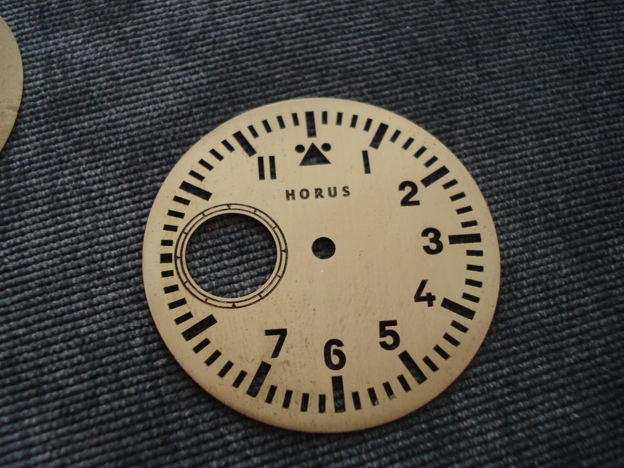

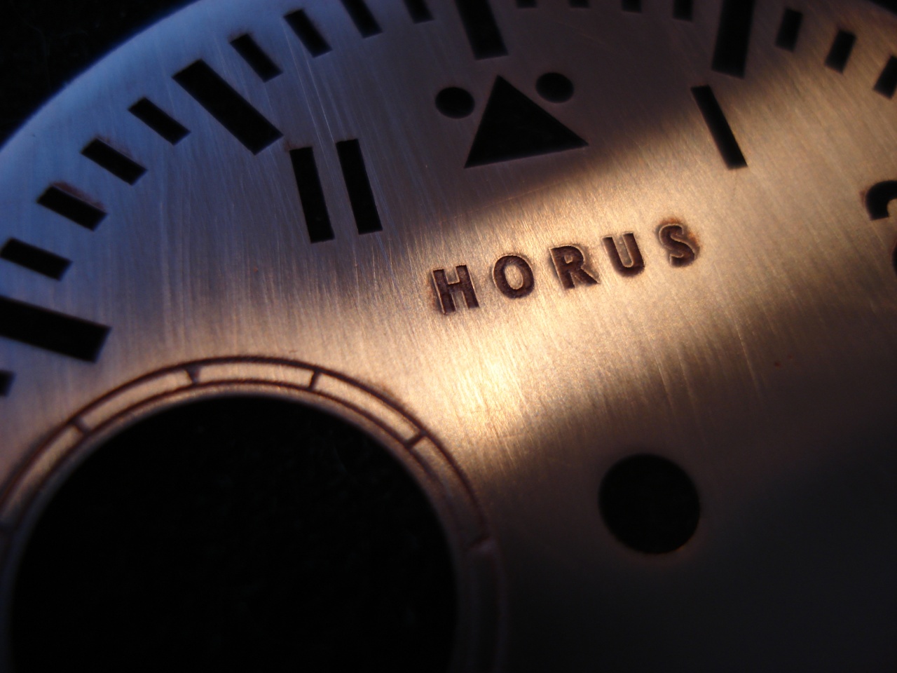

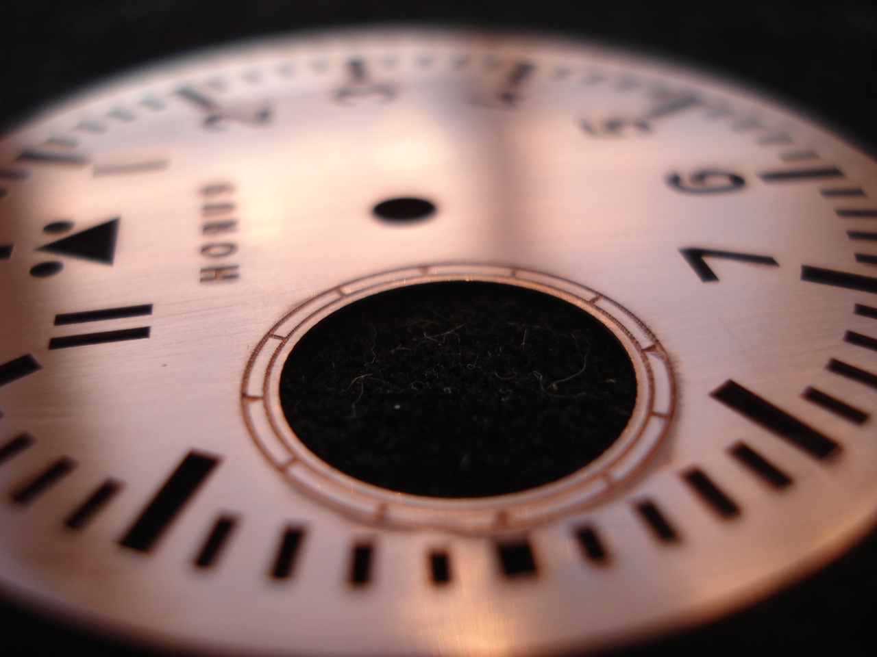

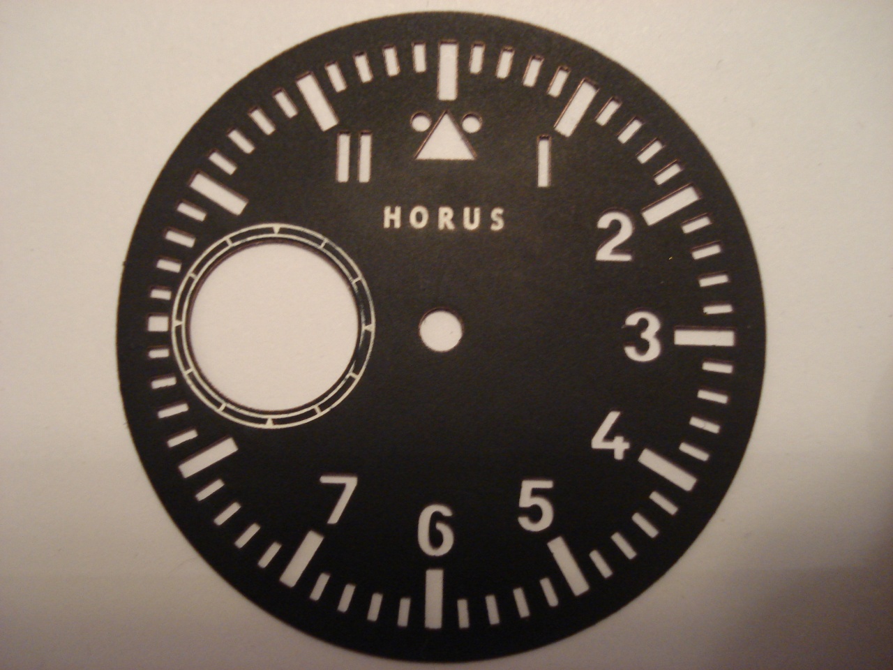

Хотел уточнить, "звезда" в центре циферблата, должна быть тоже прорезанной? Цифры 6 и 9 на сэндвиче не получится сделать замкнутыми. На фото во вложении видно какая должна быть цифра 6.
Во вложении фото цифера Пилота, что делал для себя. Буду переделывать, не достаточно сделали глубокие прорези под надпись и секундный цифер.

Треугольники по окружности циферблата,что снаружи,что по центру-одинакового размера и все прорезаны.А если бразовавшийся кружочек от полностью прорезаной шестерки просто приклеить к основанию-подложке?
