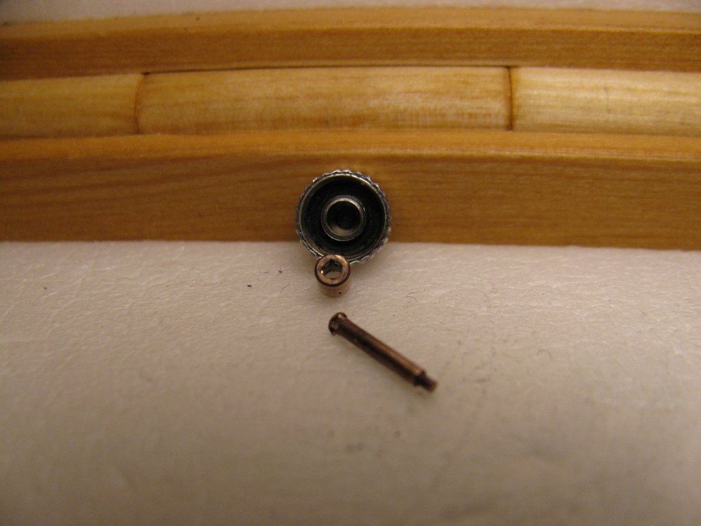

Я где-то на форуме выкладывал фотографию разрезанной головки. там видно её устройство.

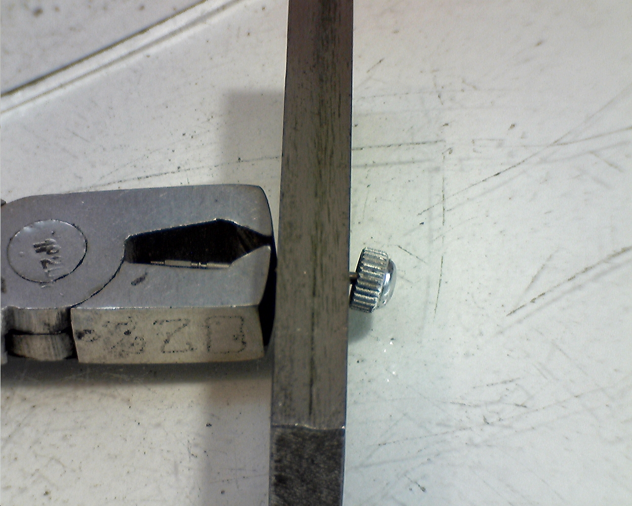

Там все проще. Нужен нитбанк и что то вроде кусачек с тупыми губками. Также нужен опыт, что бы научиться придется сломать несколько штук. Видео сделать не смогу а фото попробую завтра выложить.

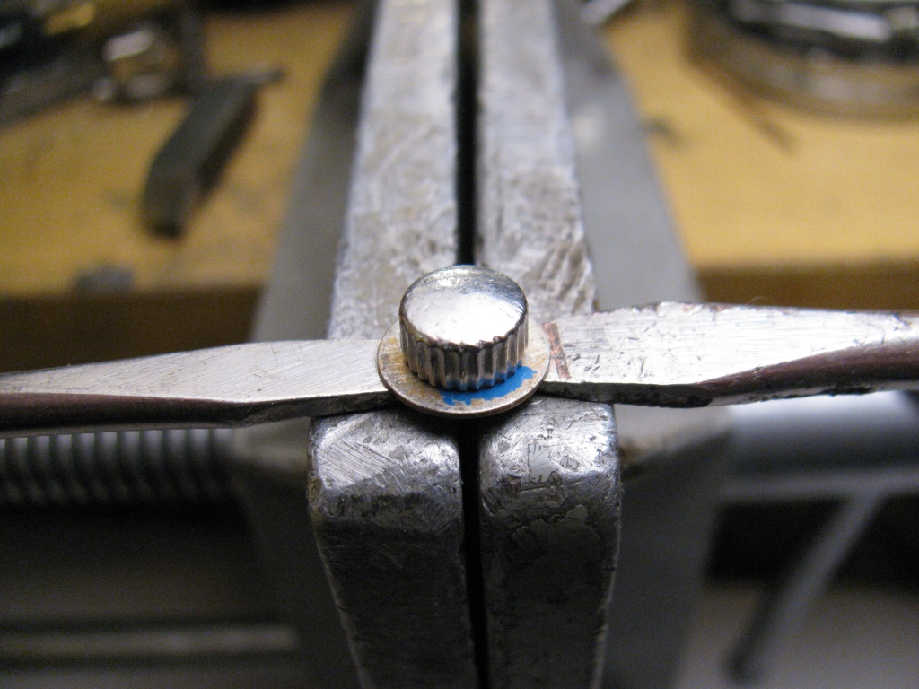

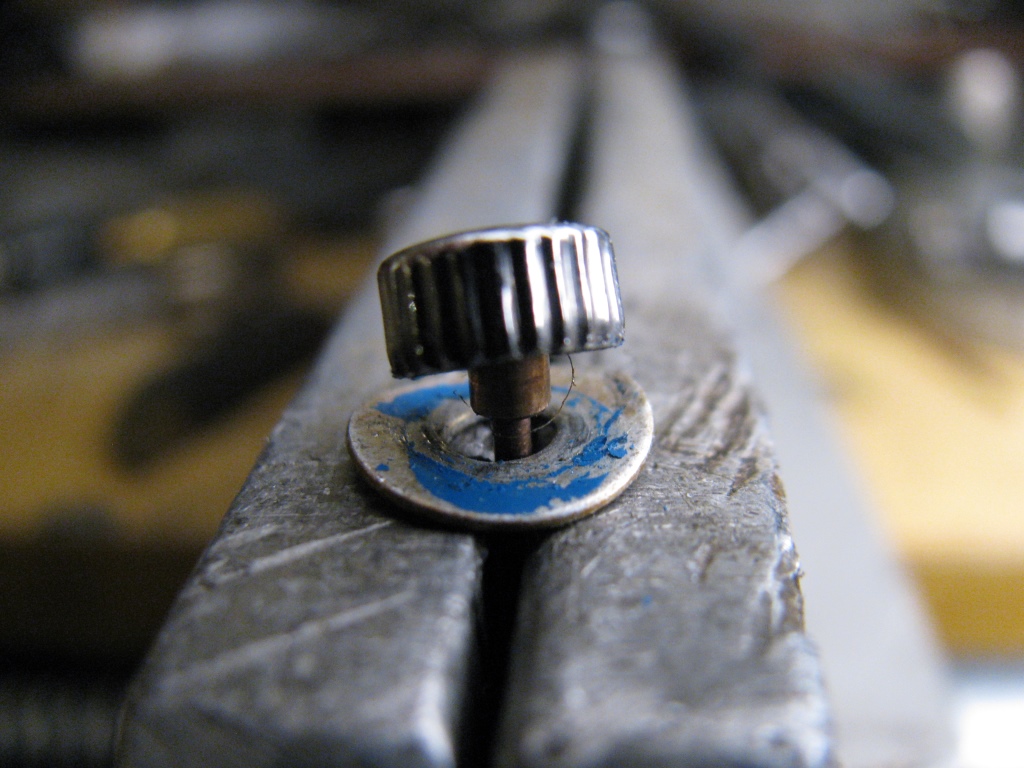

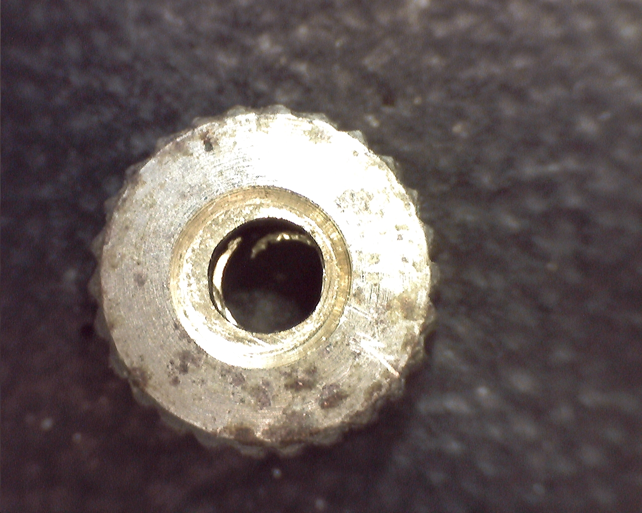

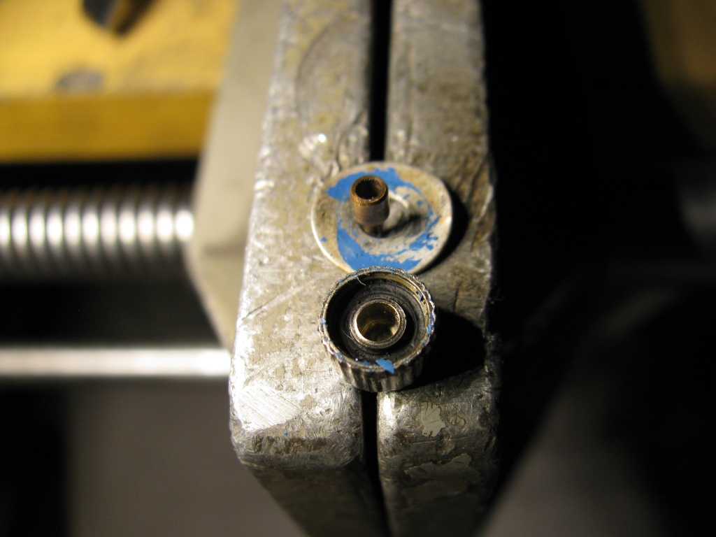

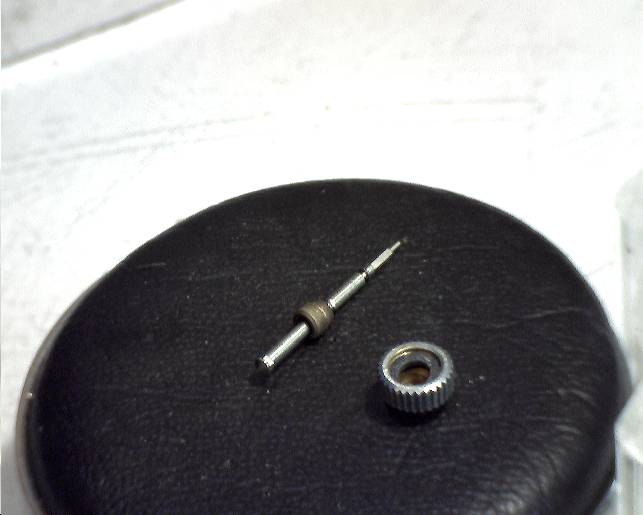

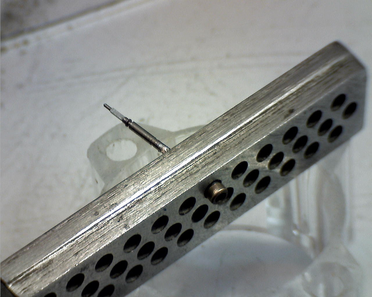

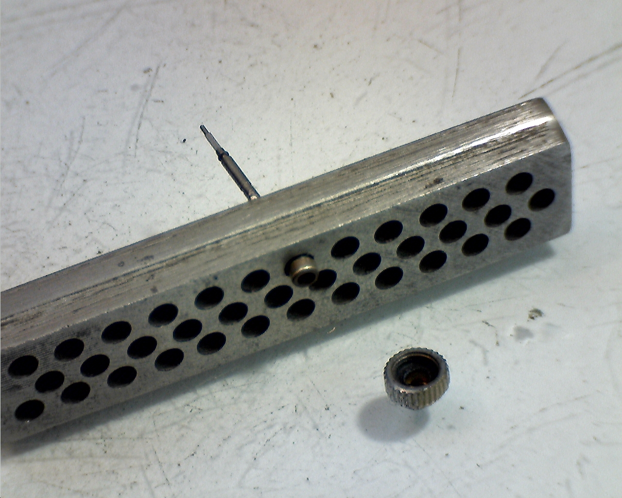

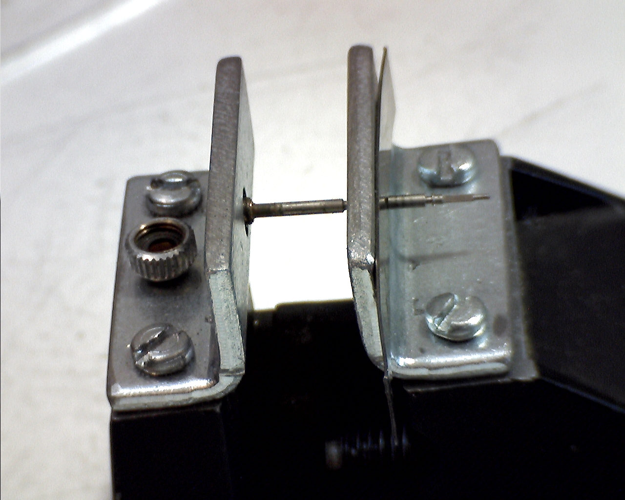

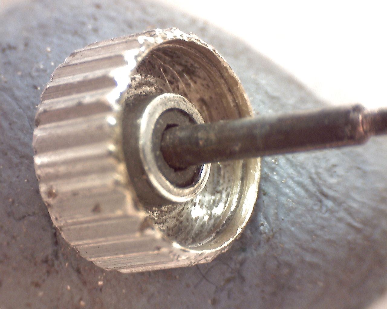

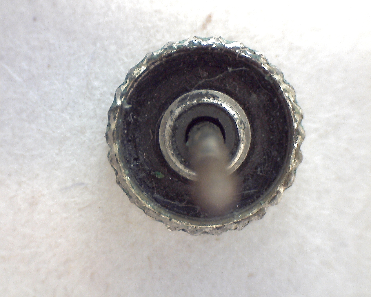

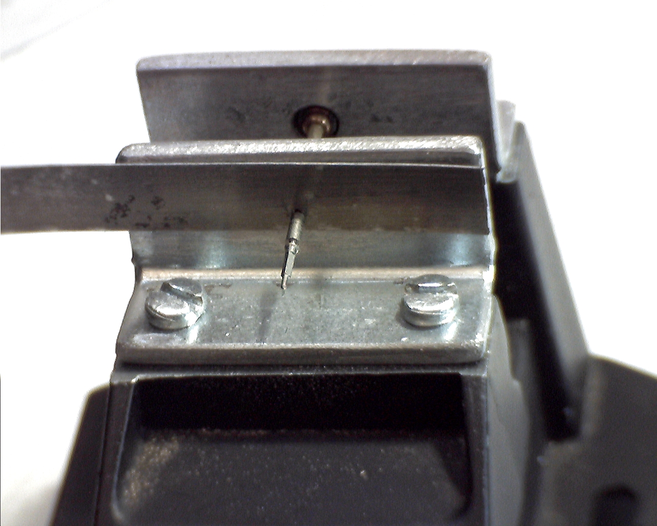

Сегодня в валенок воткнулся обломок, как раз по теме.....
Тиски из мягкого сплава, шайба, две "топорные" отвёртки.
На первом фото хорошо видна завальцовка (ничего не подрезал), она оставила тончайшую стружку при разборке.

У вас может быть, а у нас бывают проблемы с ключами. Про смысл. Как вы знаете у каждого ключа, с большой и маленькой головками, есть три размера. Так вот при отсутствии какого нибудь можно легко собрать нужный размер. Я старые изношенные головки обычно стачиваю и достаю только вал головку и втулку беру от донора. Ну а способов ремонта может быть несколько, кто как привык тот так и работает. Порой мелькает шальная мысль сделать для этого какую нибудь приспособу, но пока еще не созрела.

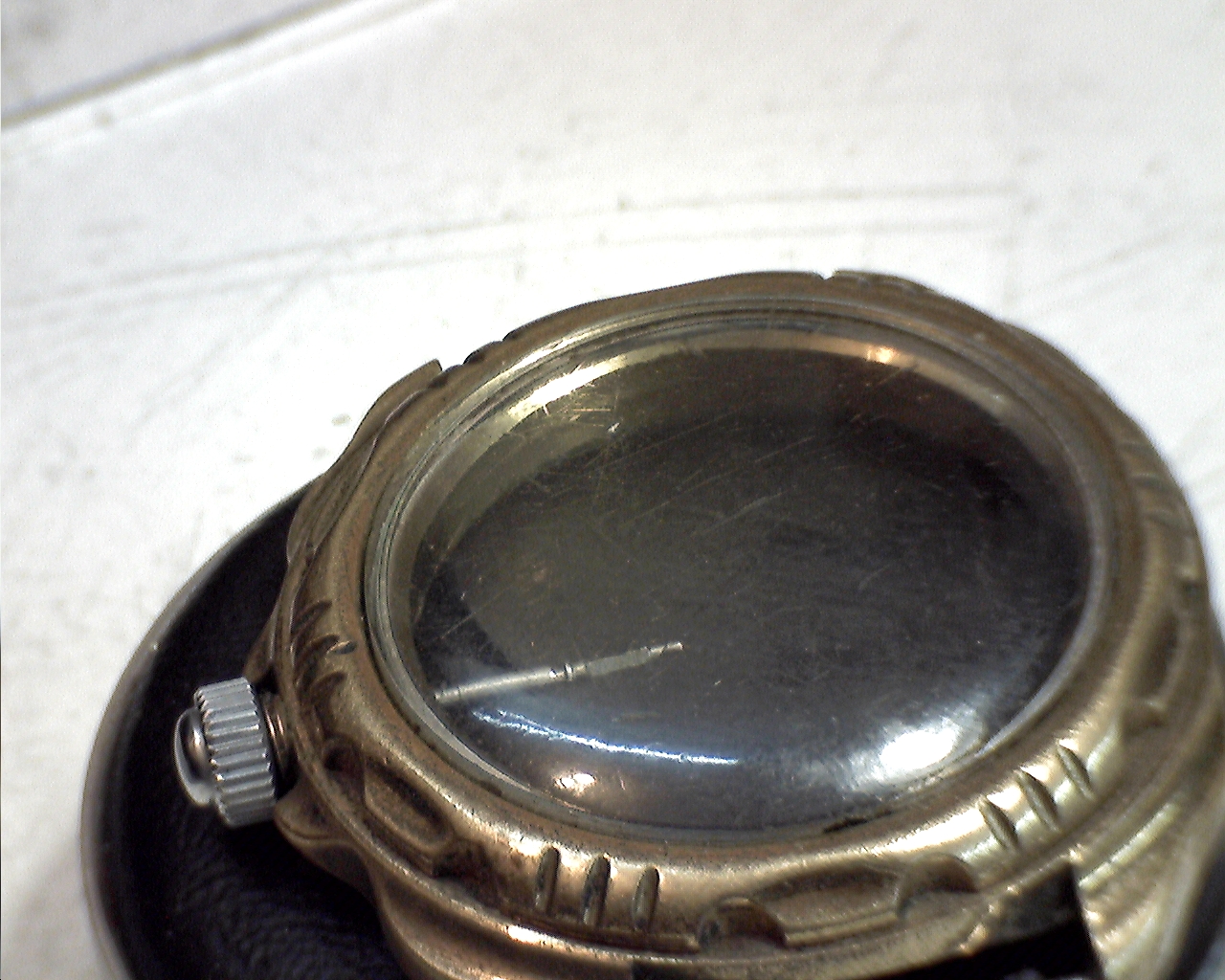

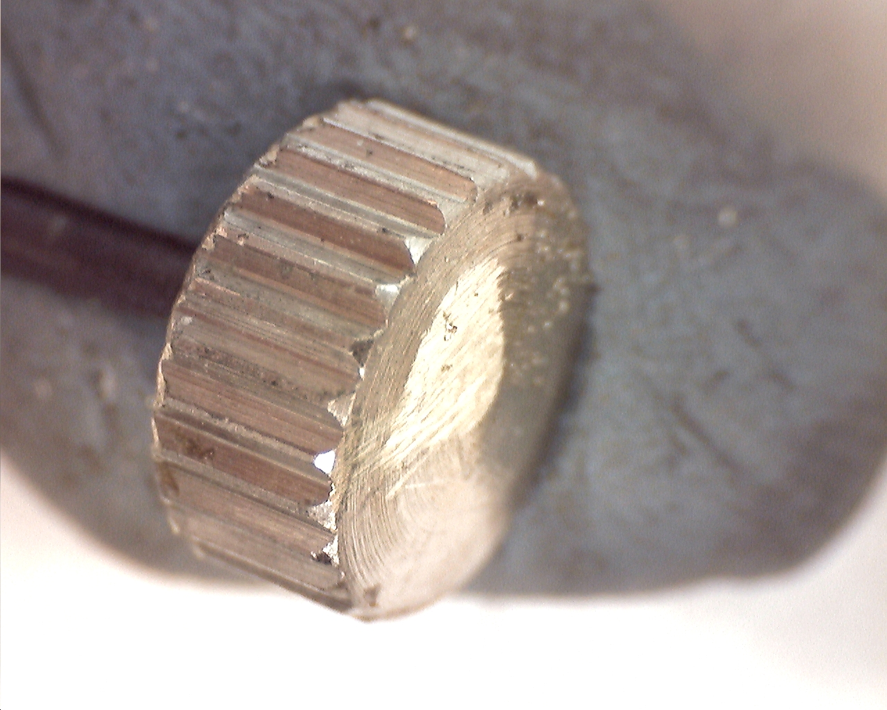

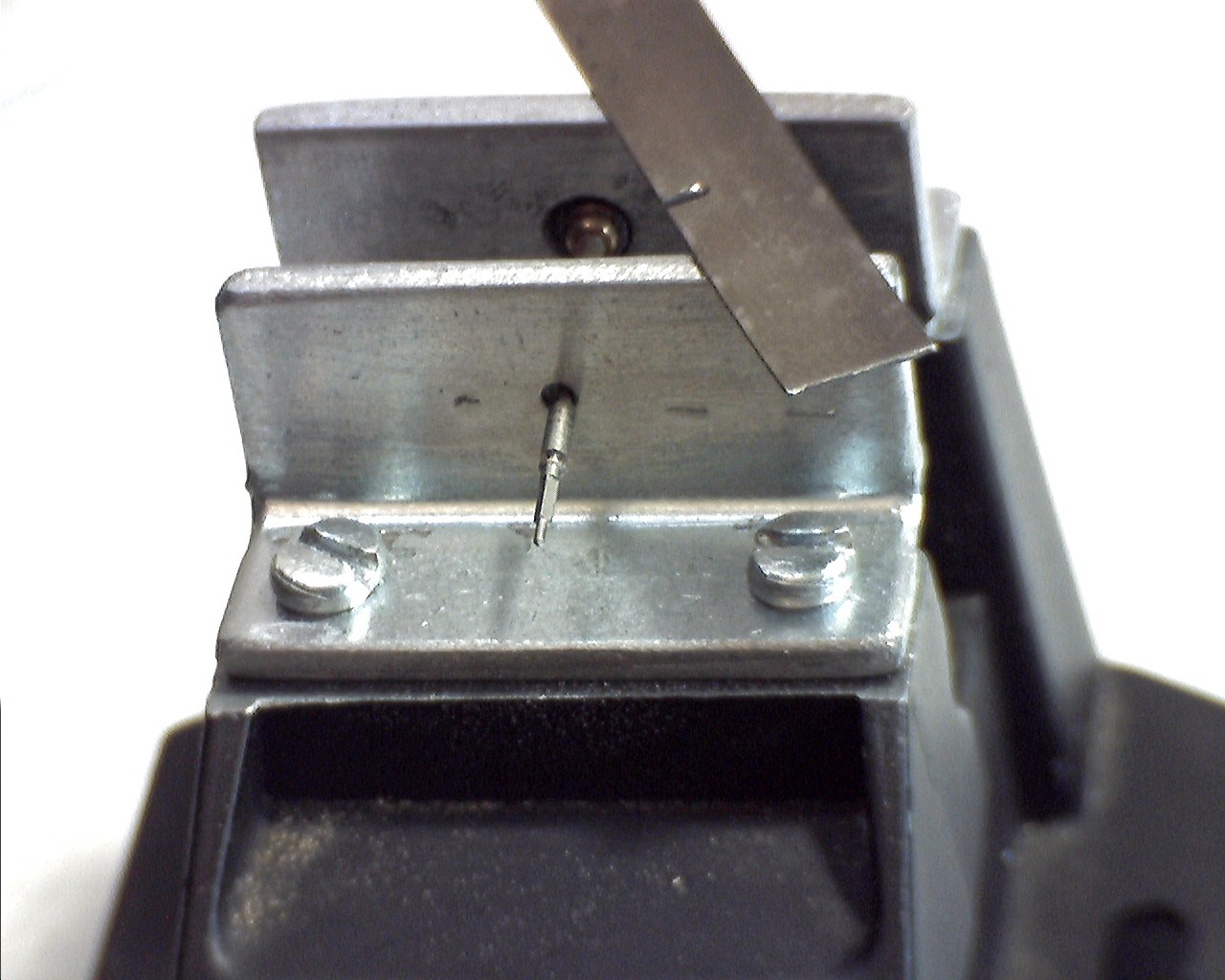

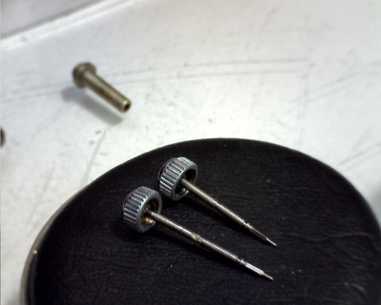

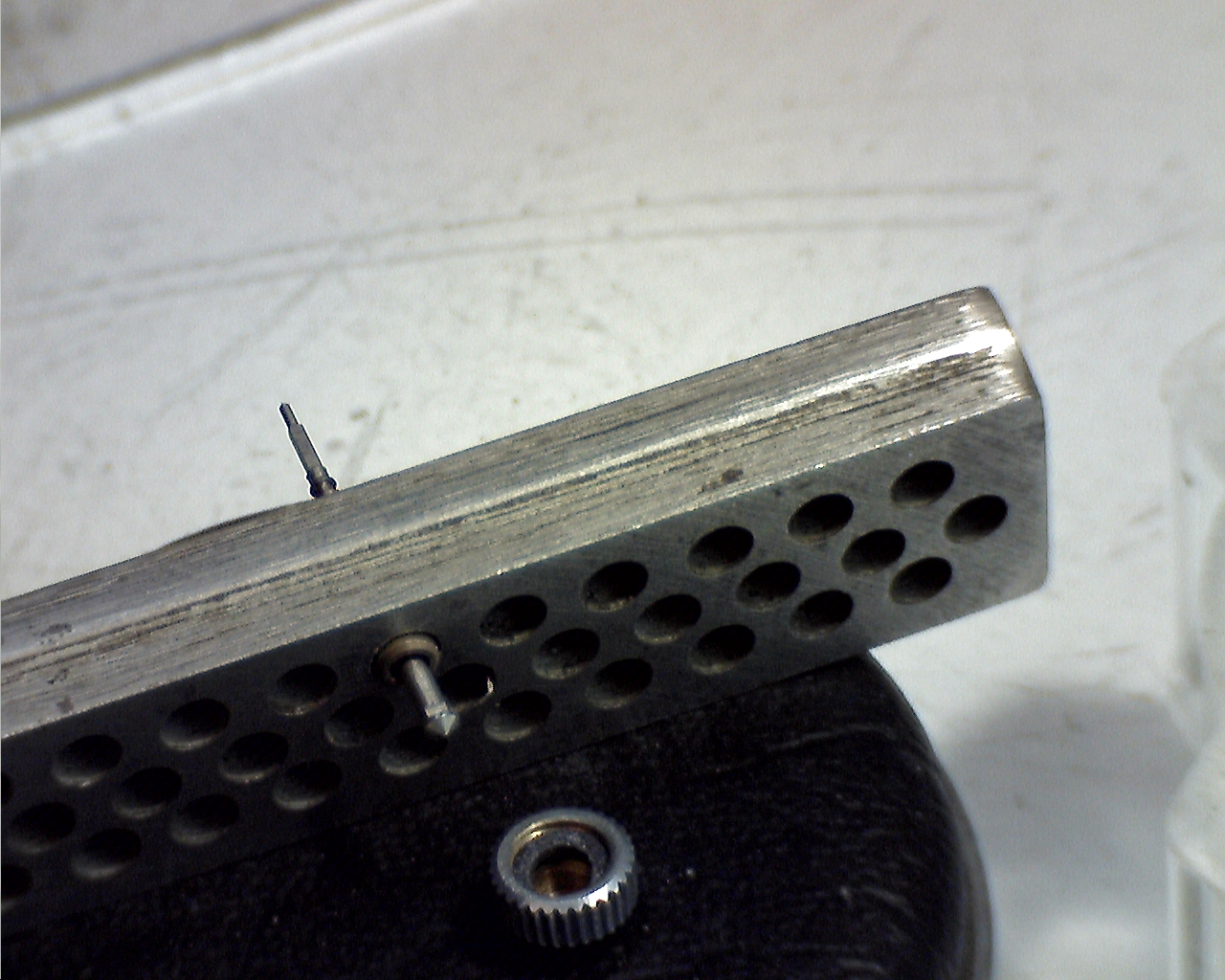

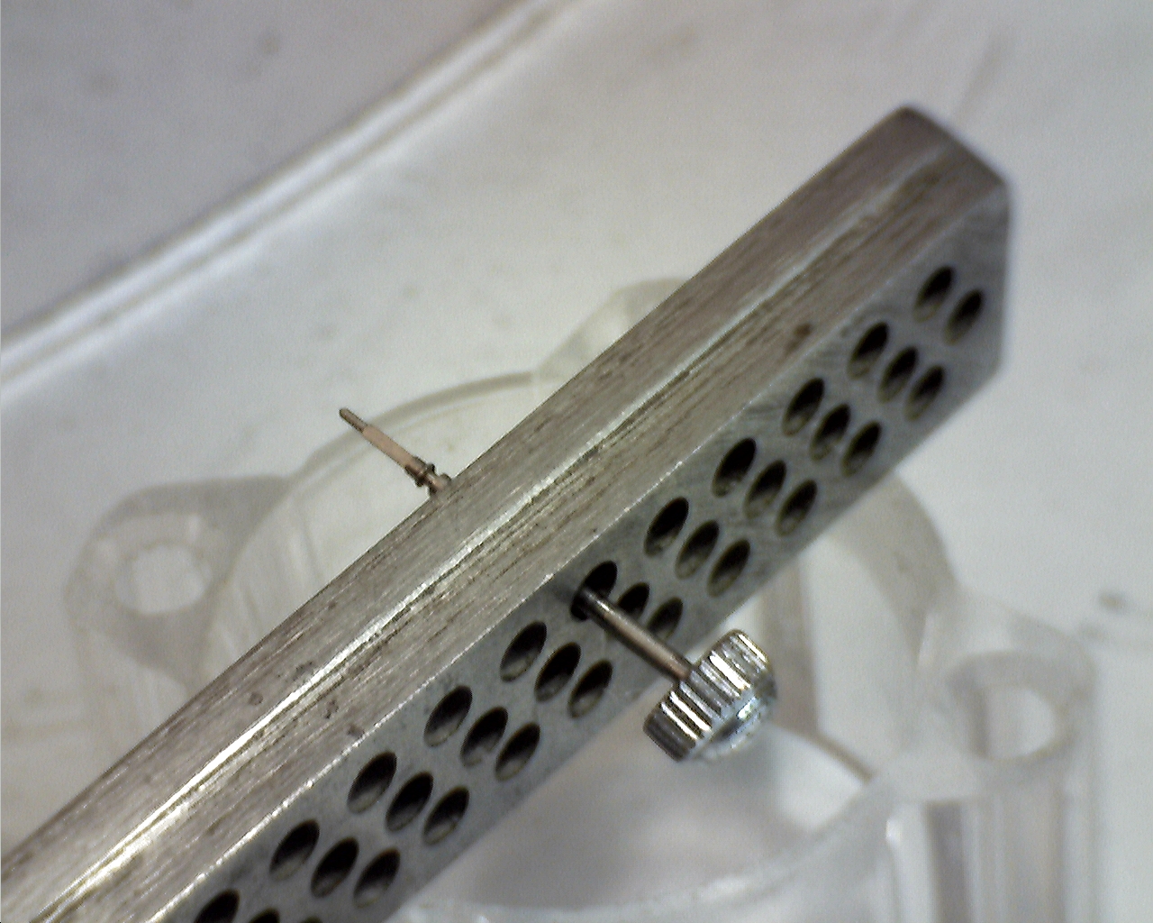

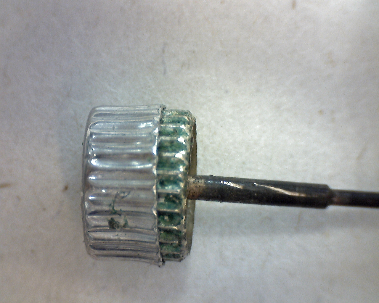

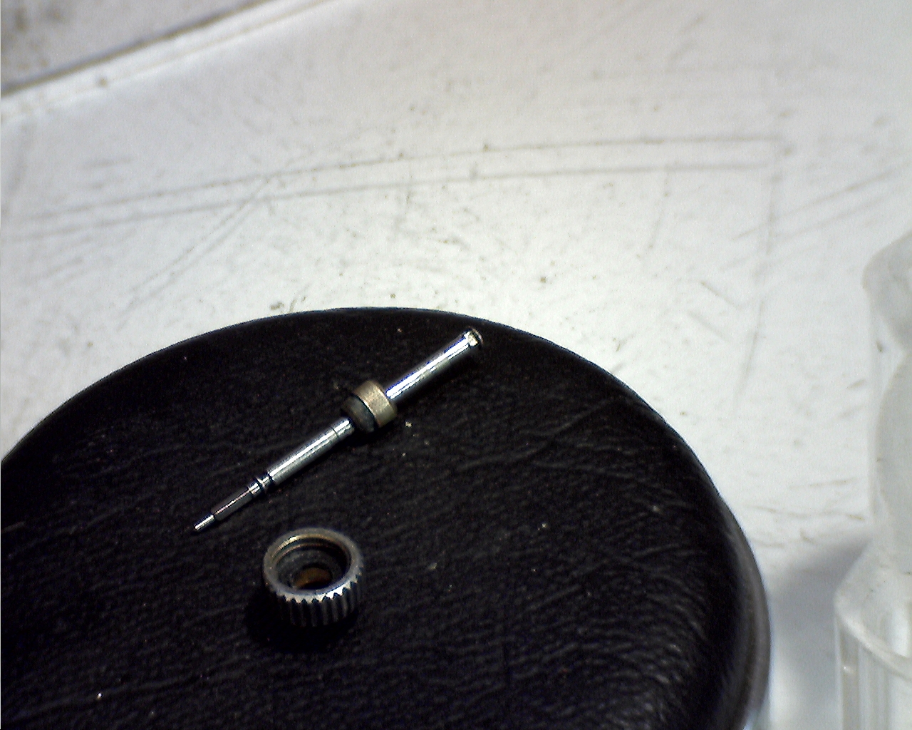

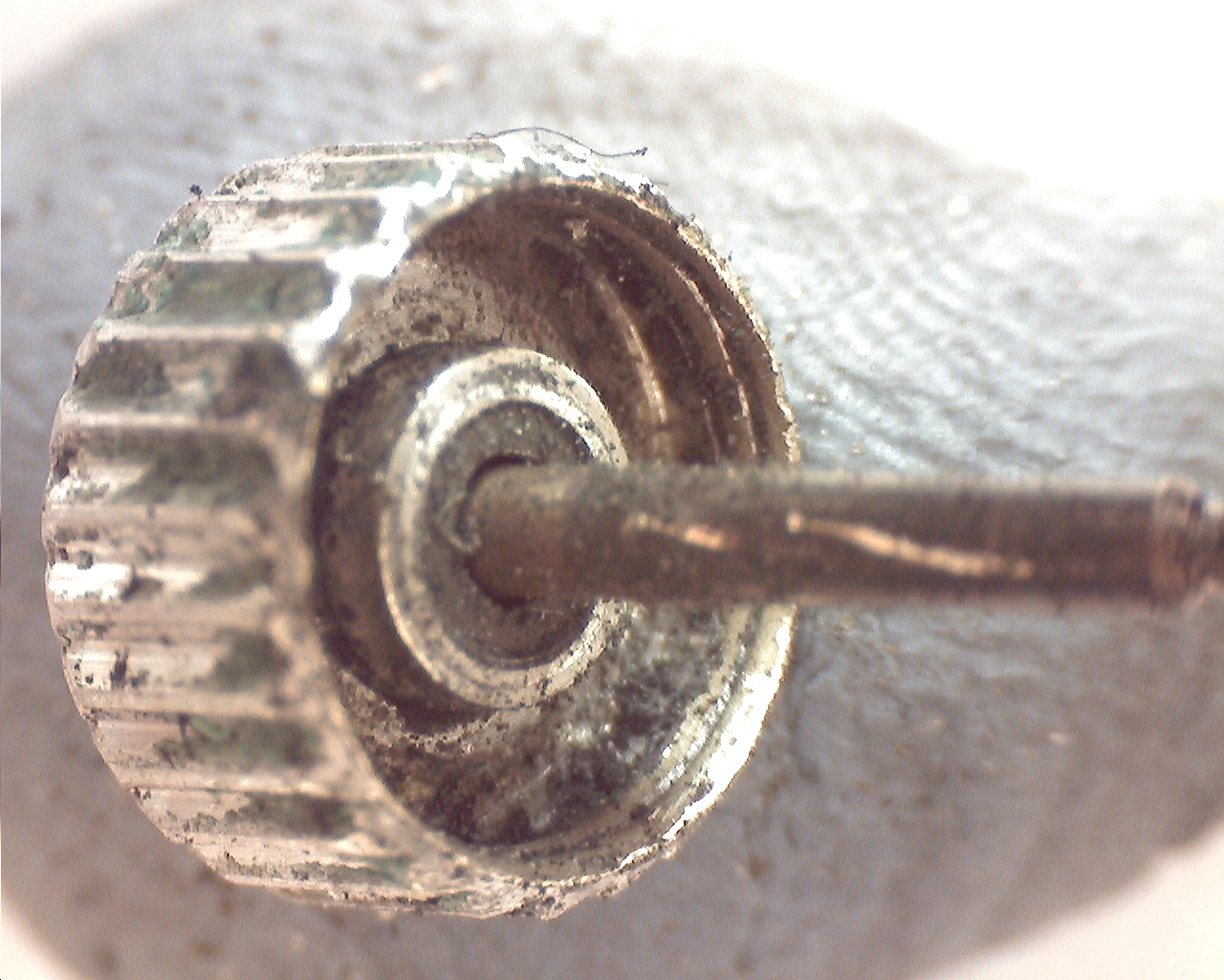

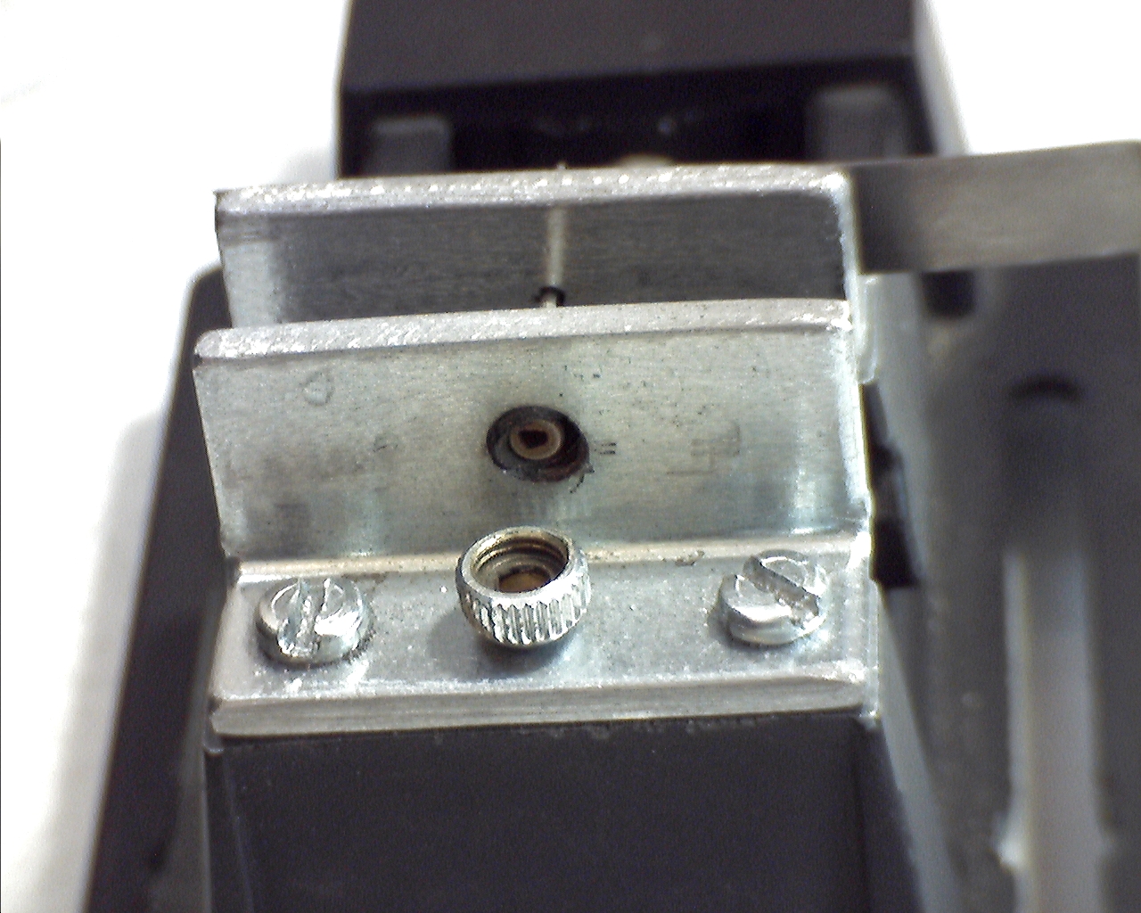

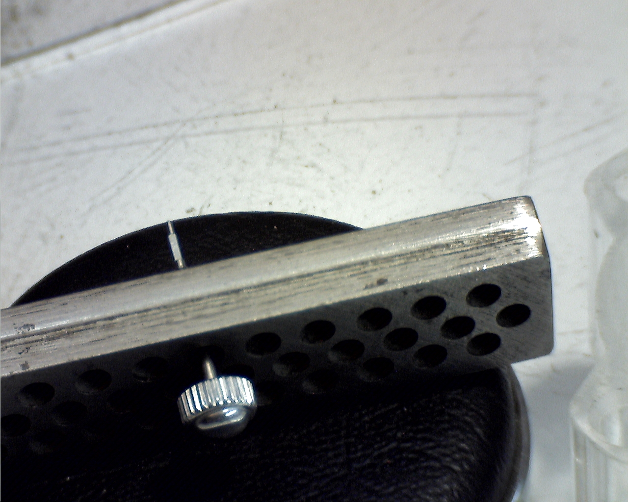

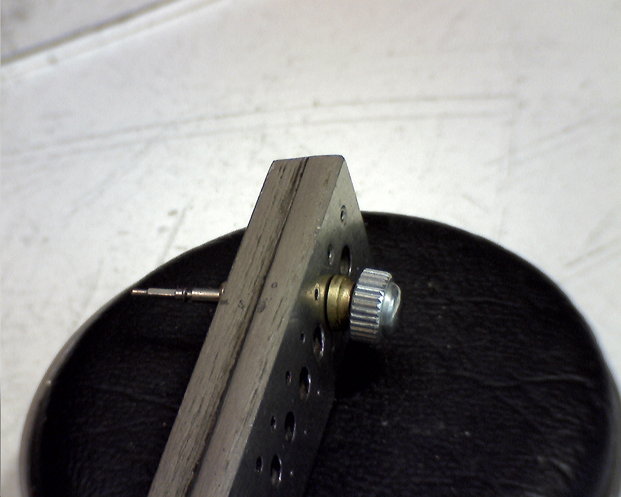

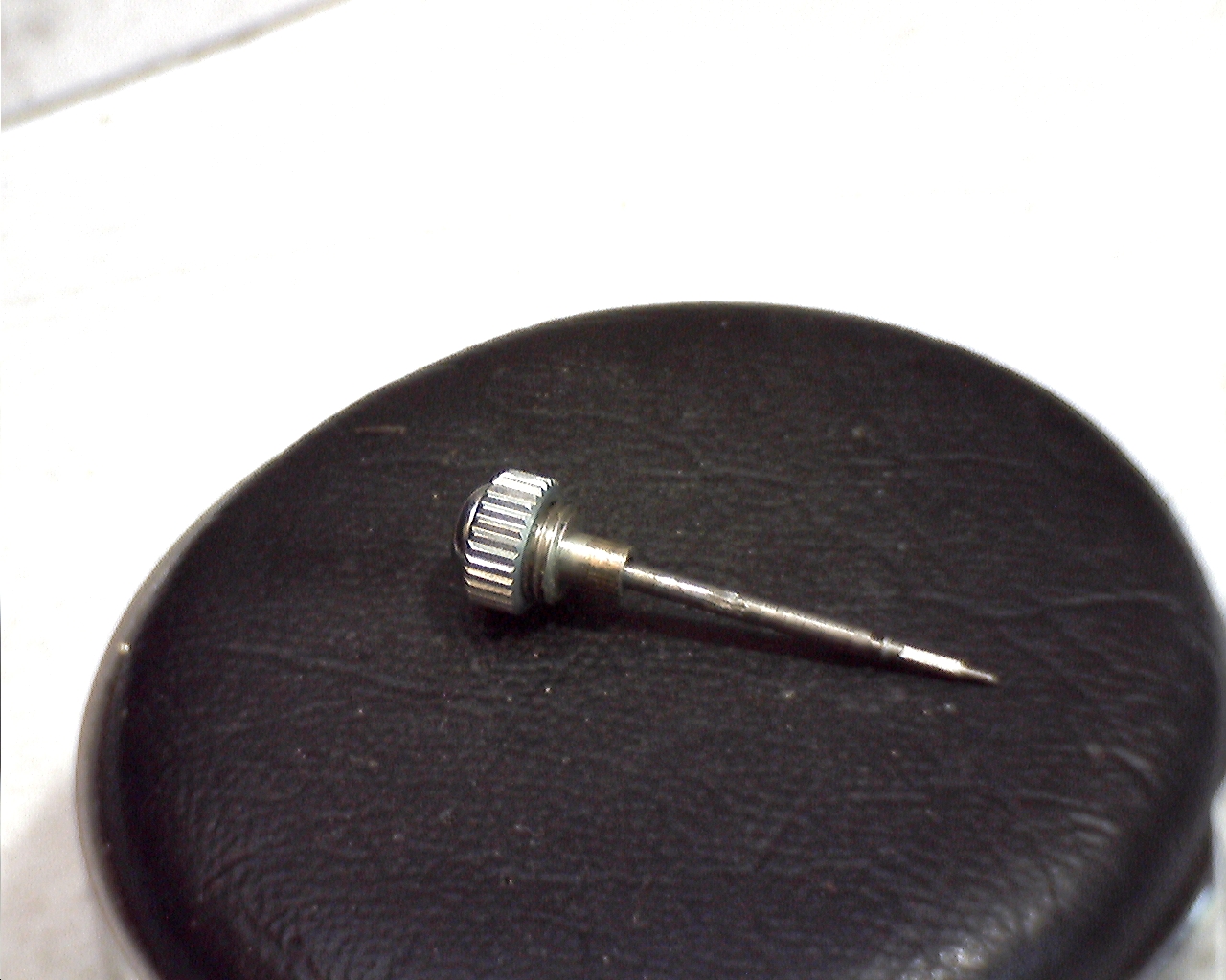

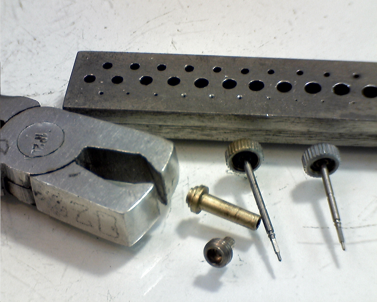

Добрый вечер всем. Ну вот сегодня шальные мысли начали принимать какую то форму. Это "опытный" образец вполне рабочий, пока все устраивает. Нкладка на ювелирные тиски.
И еще немного про ключи для Востока из "нержавейки". Из нержавейки там сейчас только кожух сама головка латунная, я только такие сейчас встречаю. Их еще проще ремонтировать. Аккуратно снимаем кожух, высверливаем головку, достаем вал, выбиваем втулку, все меняем, вытачиваем заглушку, паяем надеваем кожух. Или кожух одеваем на новый ключ, пробовал налазит, обжимаем и все.

Ручной заклёпочник (лобстер) с небольшой доработкой, тоже легко справляется...
