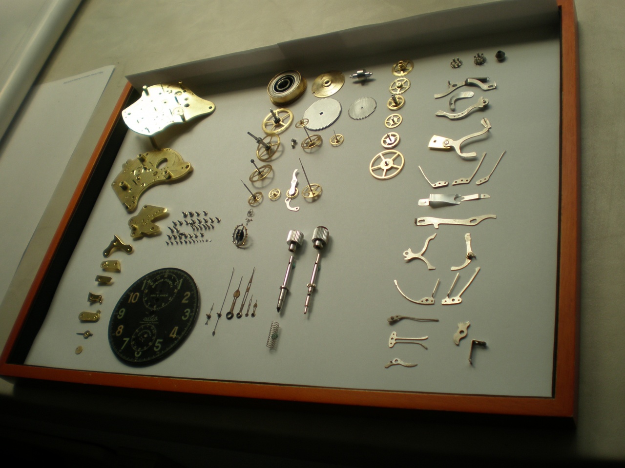

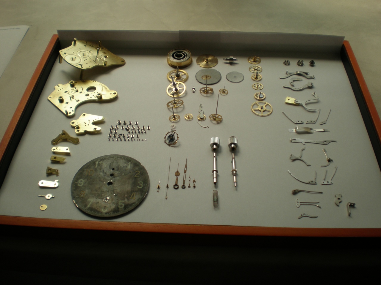

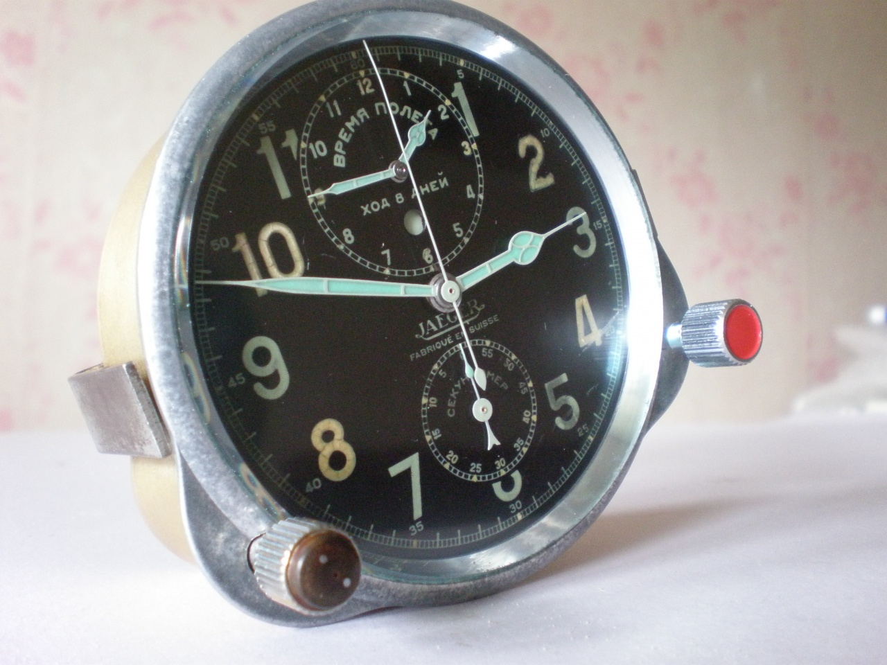

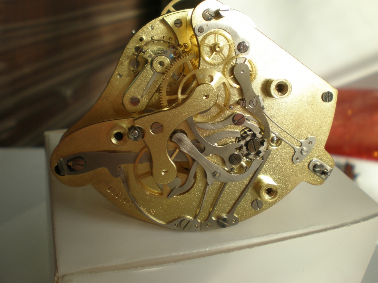

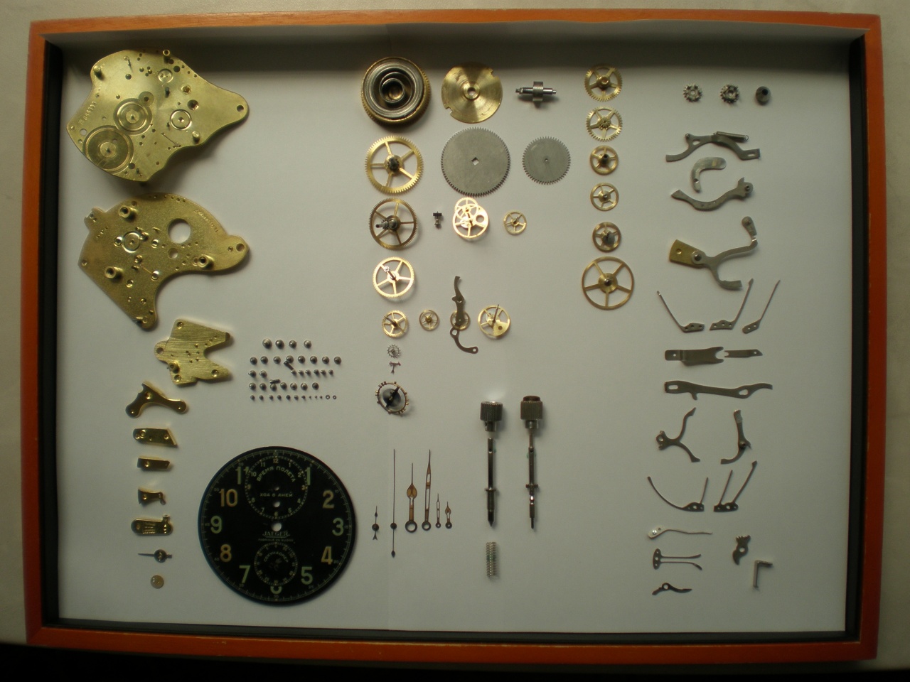

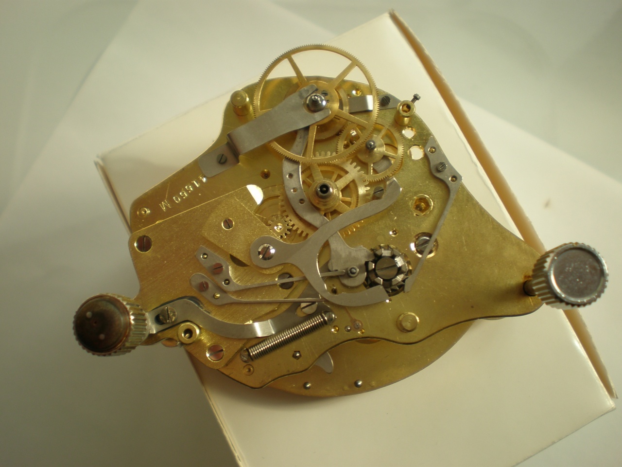

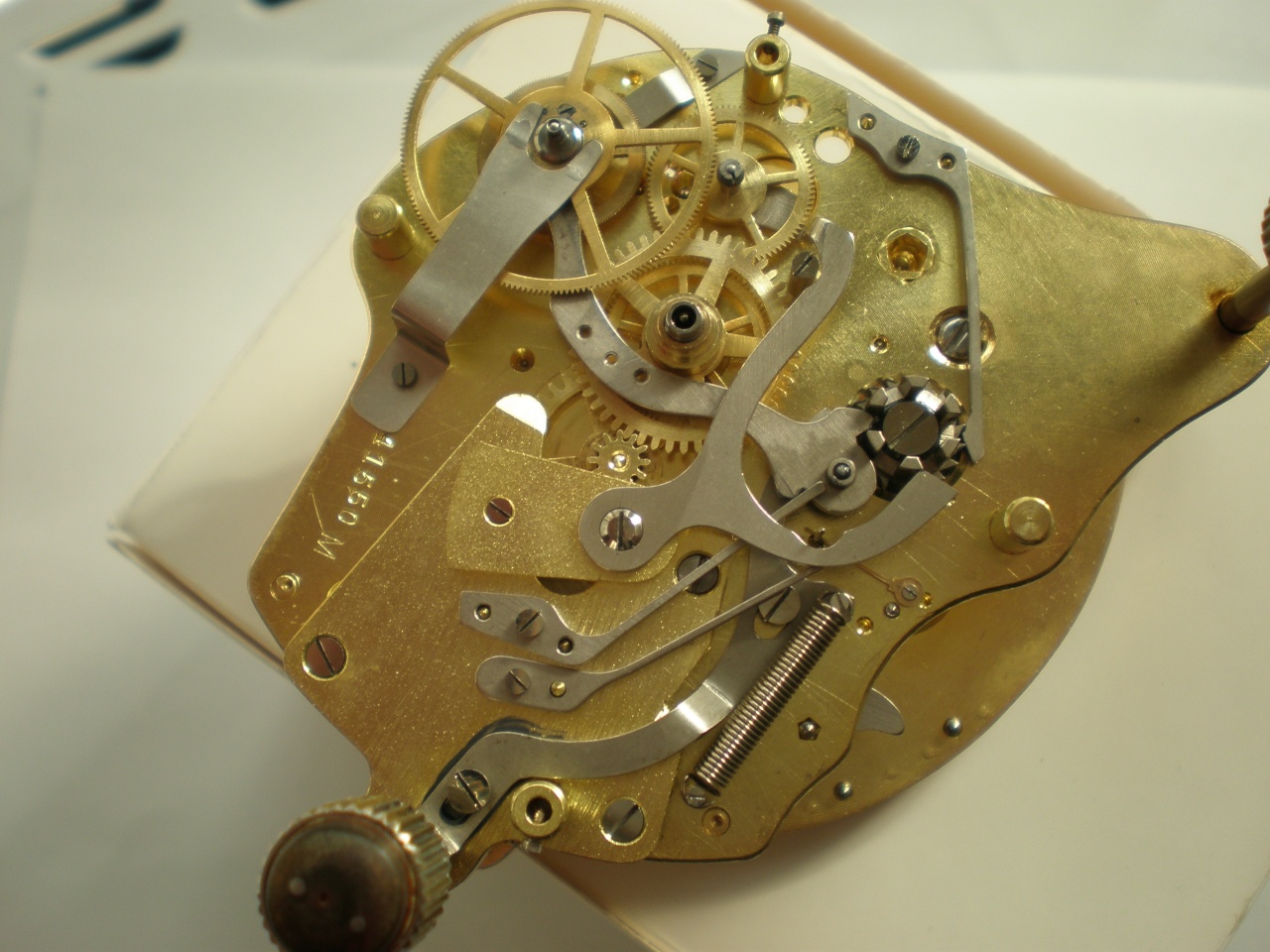

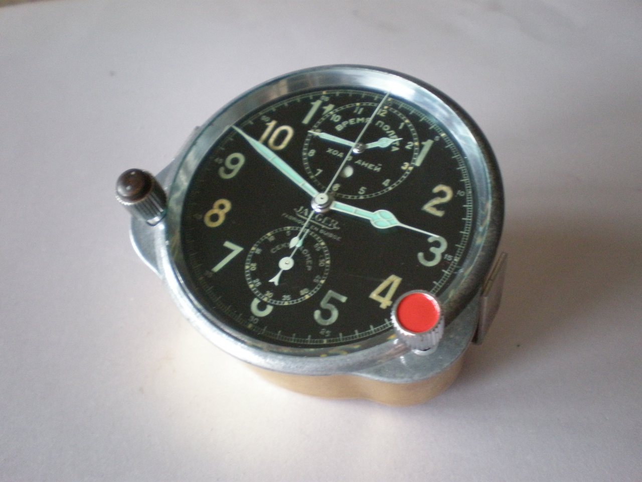

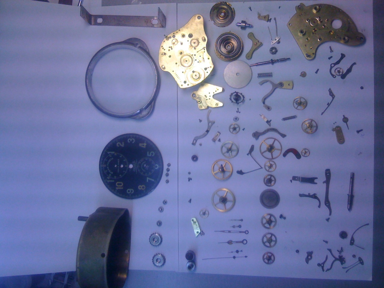

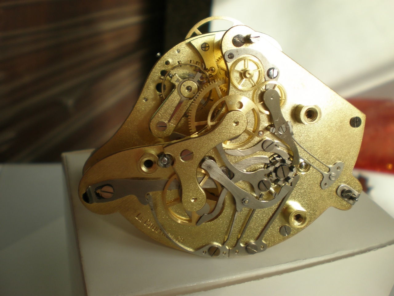

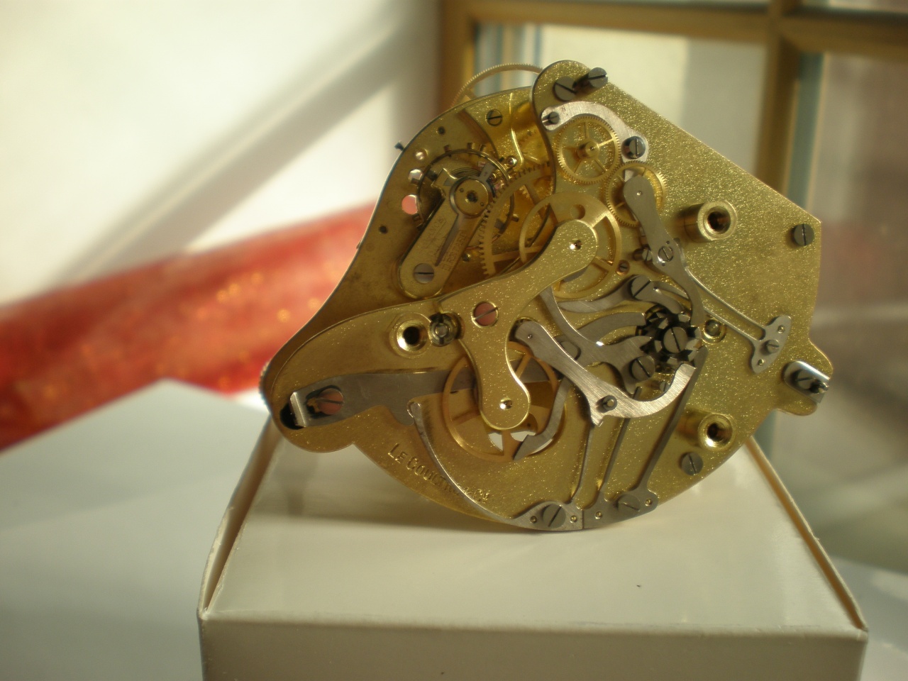

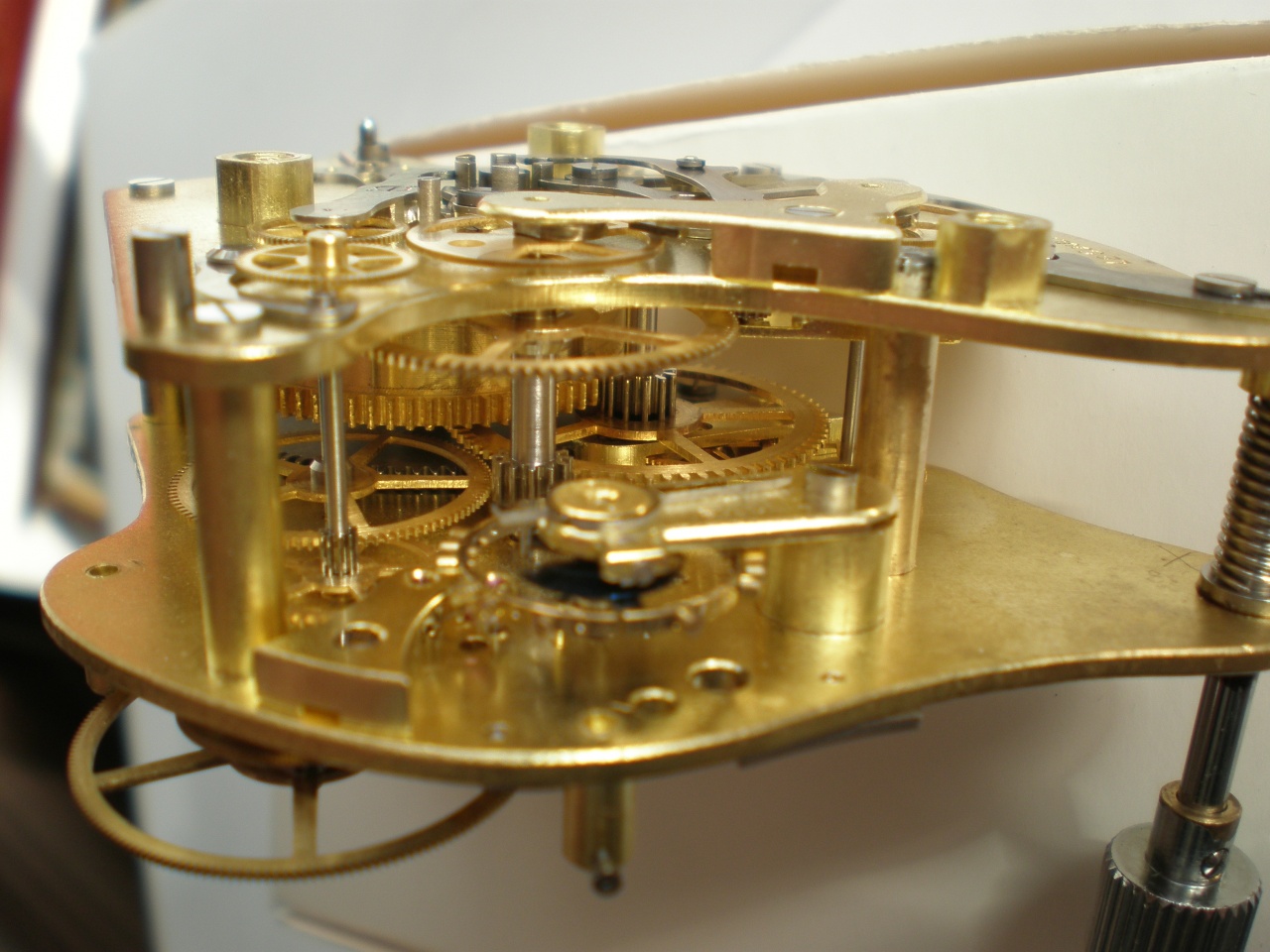

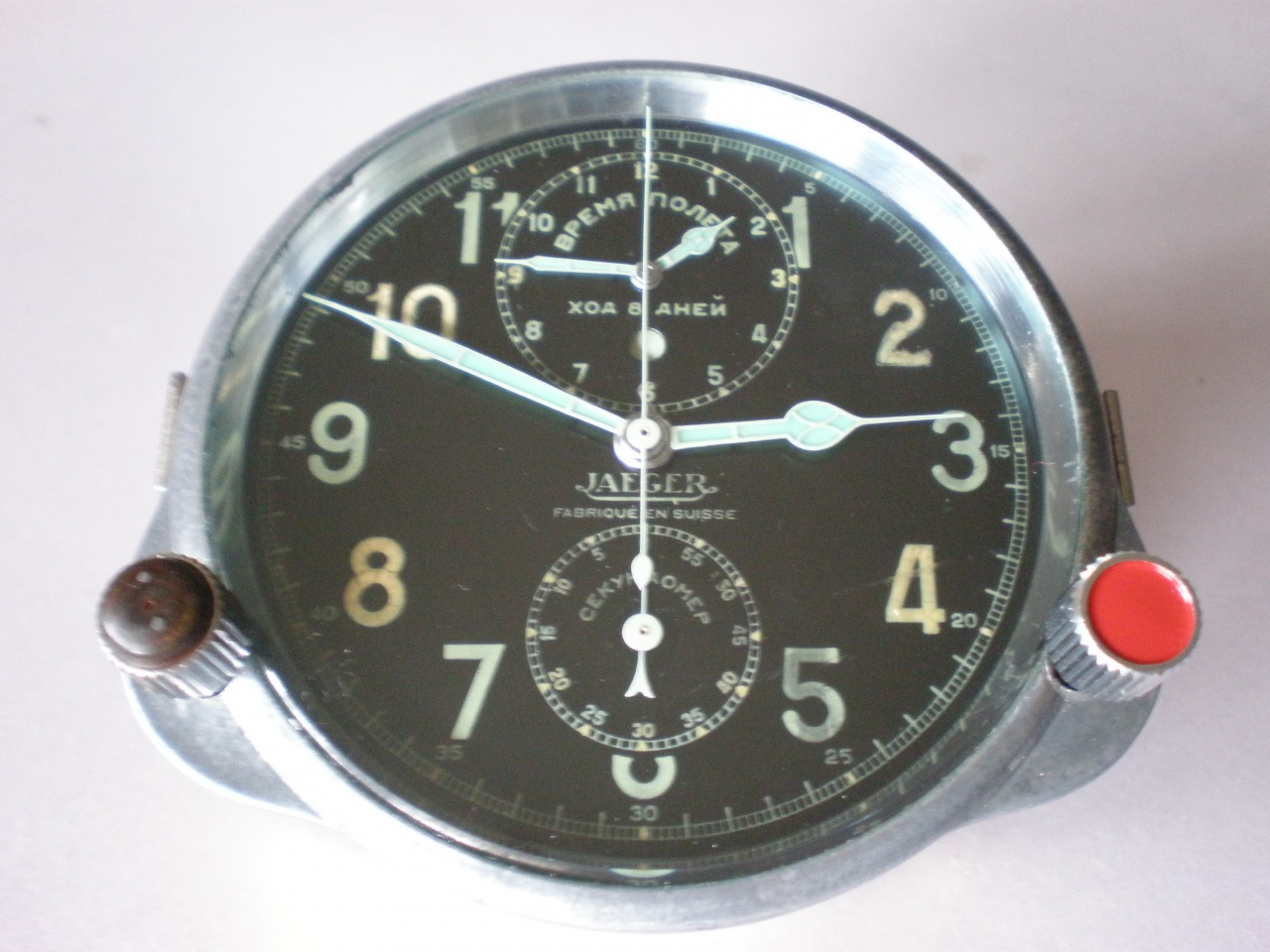

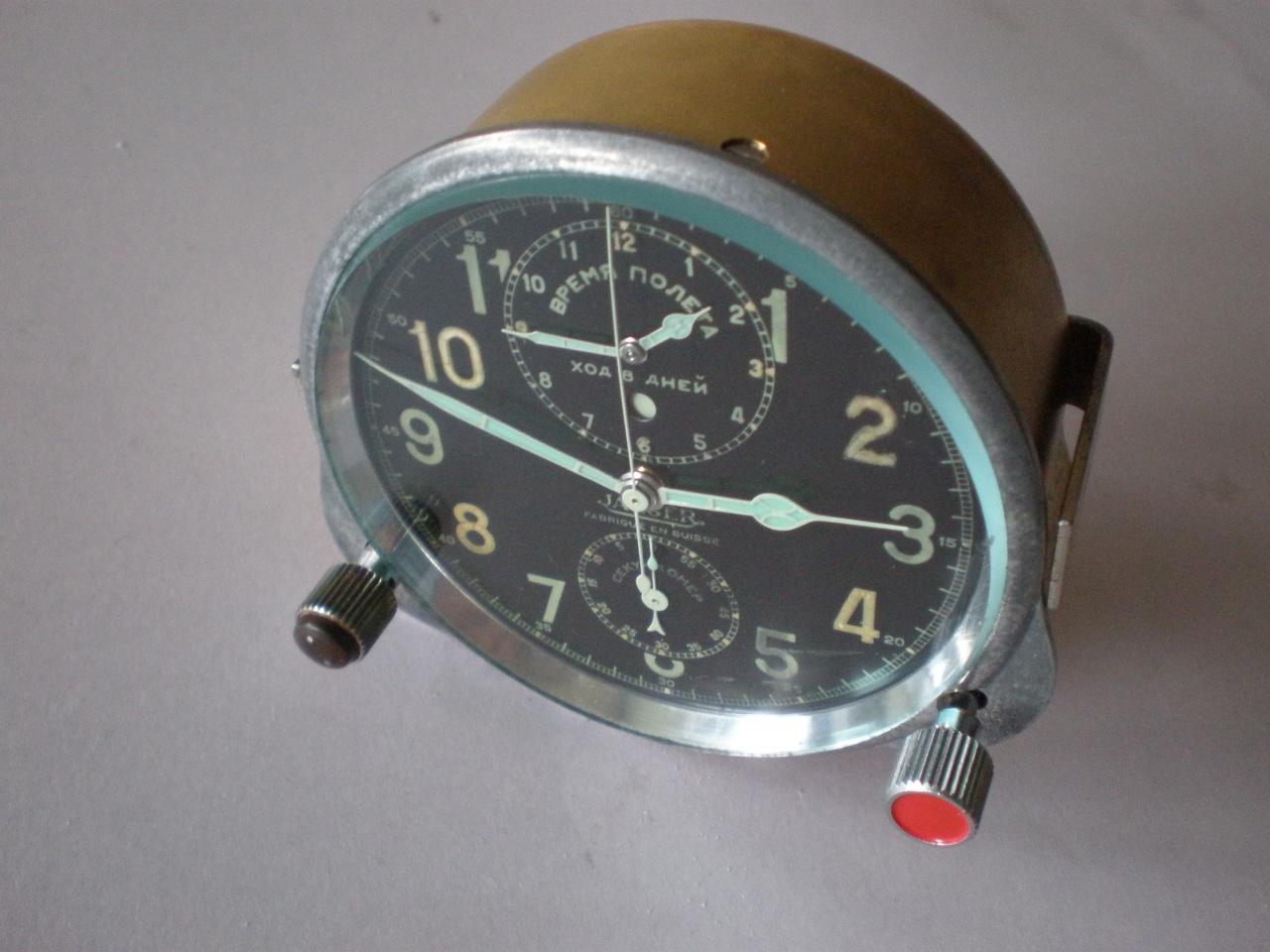

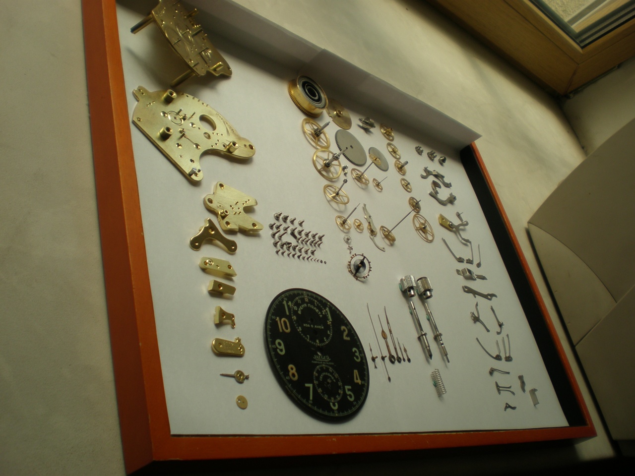

выкладываю фото Лекультра
снимал давно, качество фото не очень
