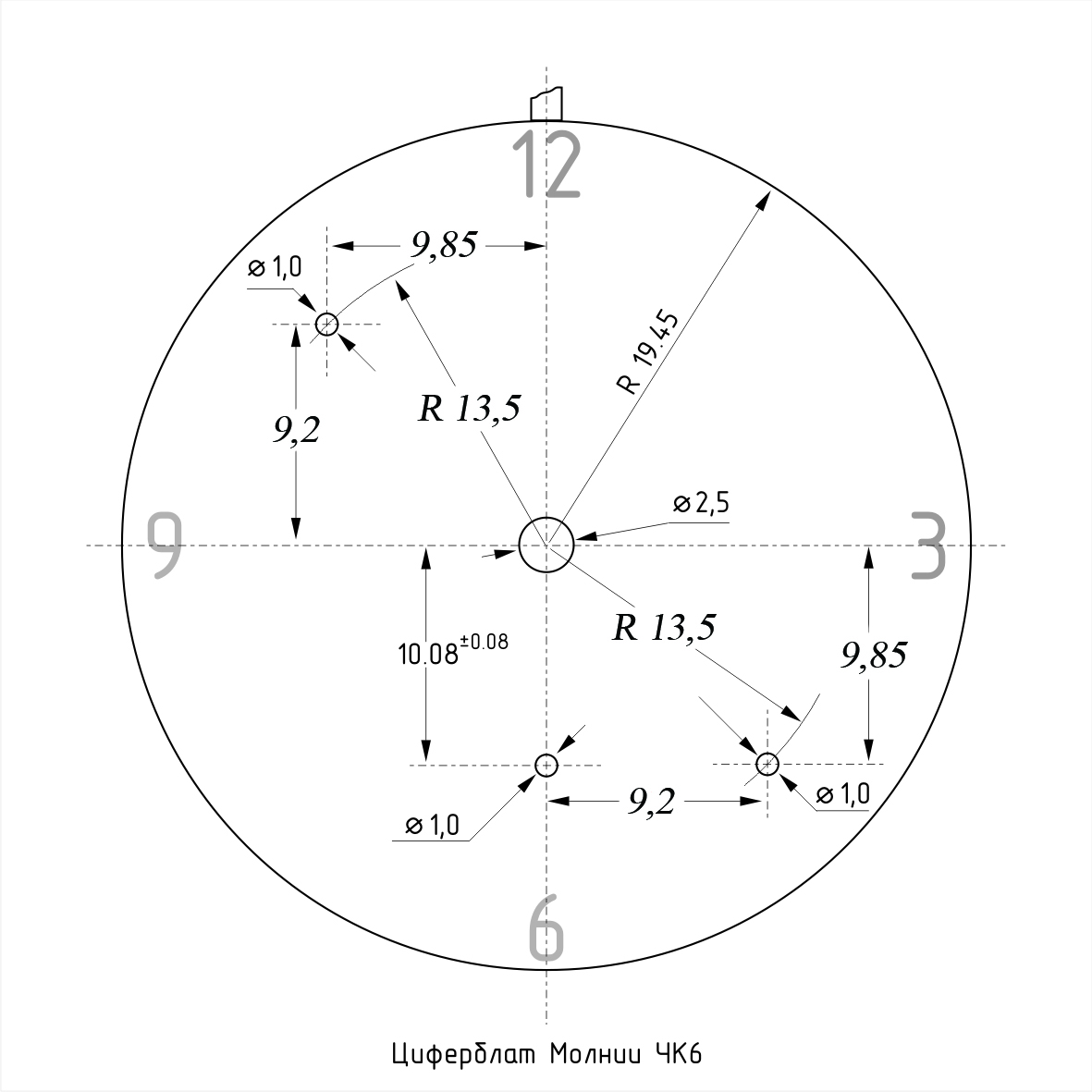

Попробовал измерить штангенциркулем. Так как цифры повторялись, то наверно относительно точно удалось измерить, но конечно не 100%.

Большое спасибо за помощь! Просто хочется сделать циферблат у которого после установки не будет смещения отметок. Особенно на секундном лимбе.
