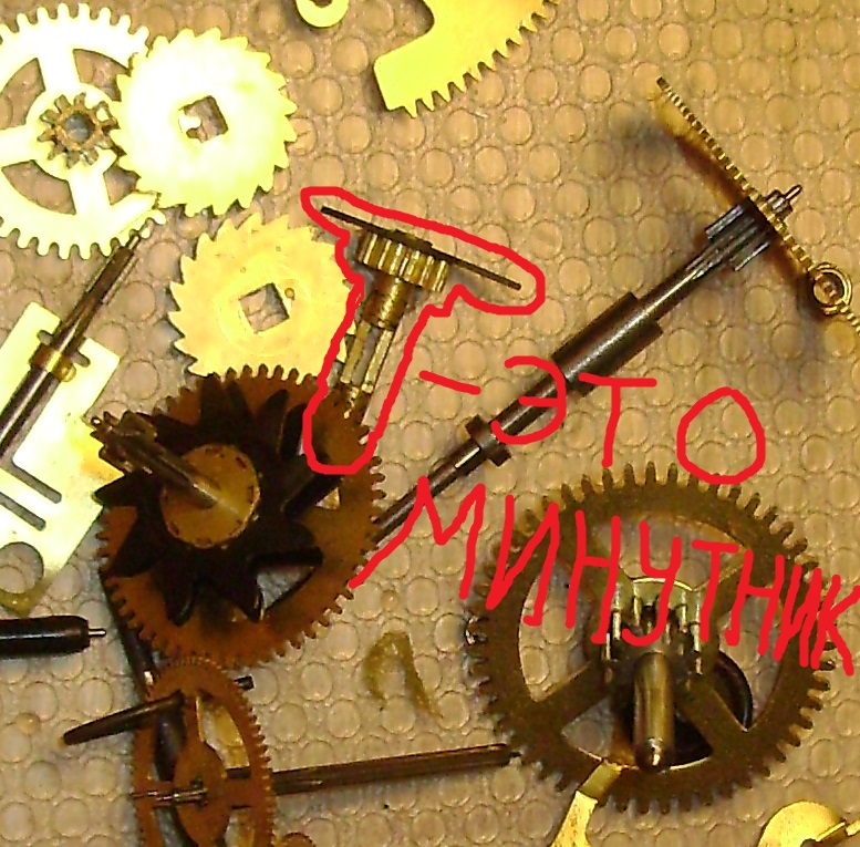

И ещё, что-то моих знаний не хватает про минутник. Объясните где это.

Сообщение от Cursant Посмотреть сообщение
