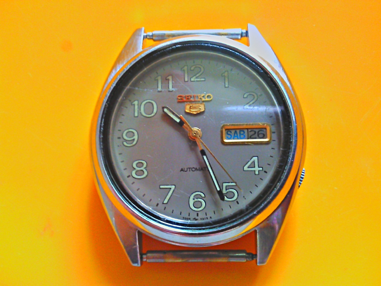

У Сейки 5, клеил отвалившуюся эмблемку. Даже не помню как, без разбора. Потом забыл. И вот пришлось нести в мастерскую на обслуживание. Глянул в лупу. Думал ножка насекомого торчит. А дальше уже произошла другая история!!!
