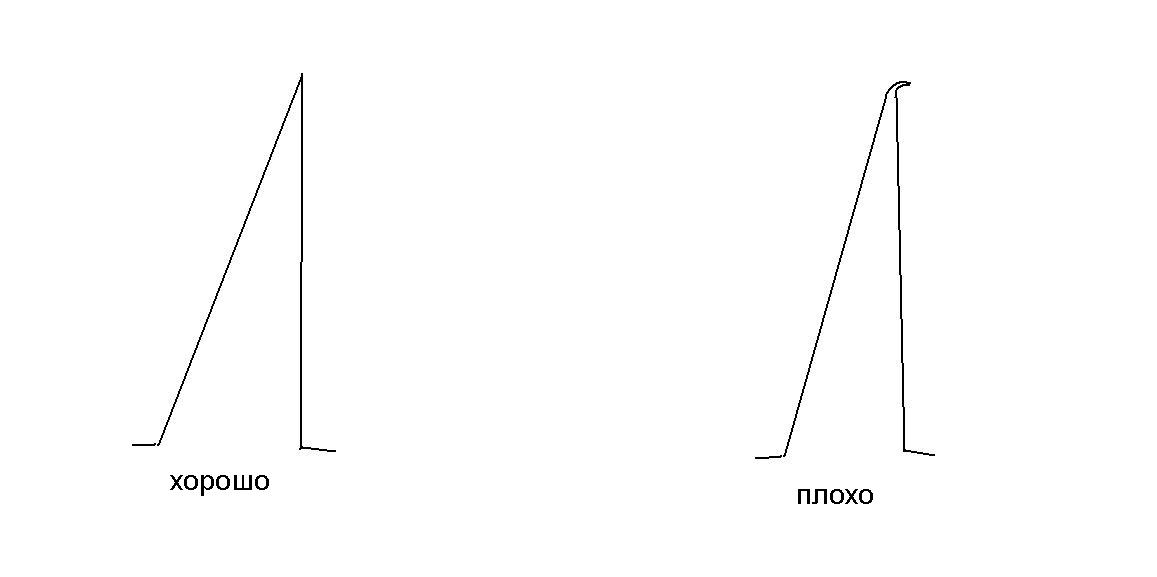

также осмотрите кончики зубьев анкерного колеса - если они как на левом рисунке, то все ок, если они загнуты
назад - тогда нужно их выровнять а колесо обточить немного, чтобы все зубья были одинаковой длины

Четырёхзубую (один побольше) шестерню вообще снимал, всё, что в этом пункте проделывал. Вот насчёт зубьев анкерного колеса... Буду проверять. Проверил. Зубья как на первом рисунке.

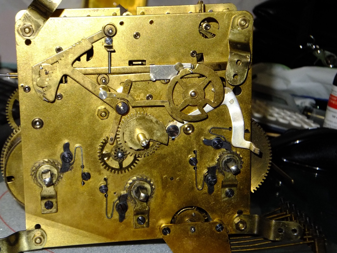

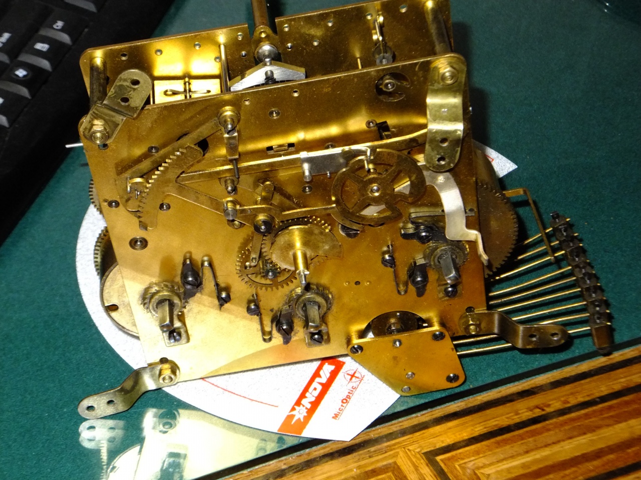

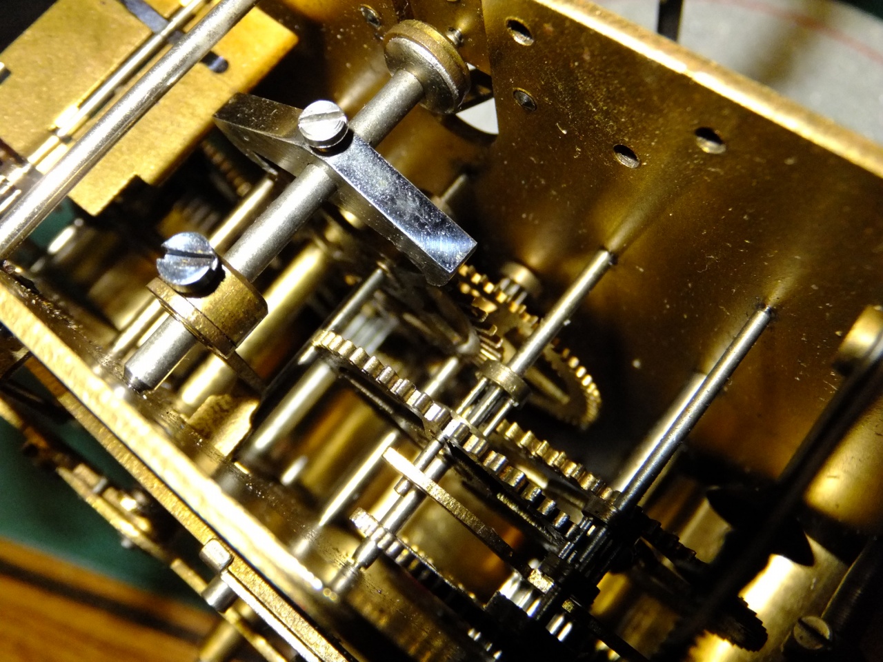

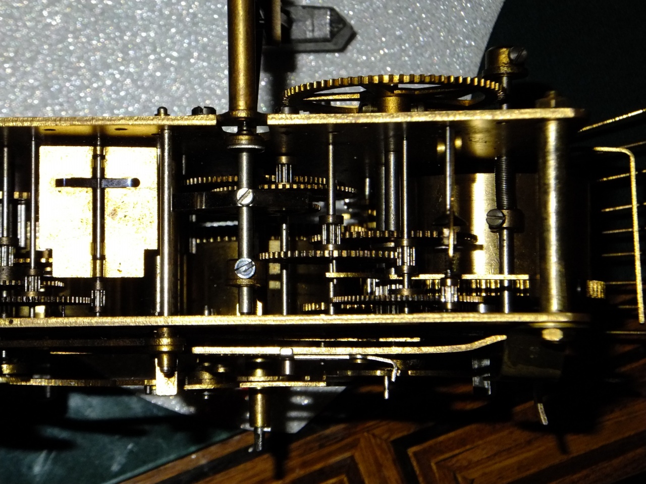

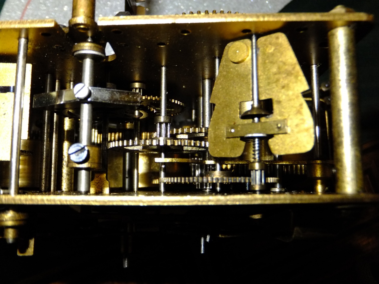

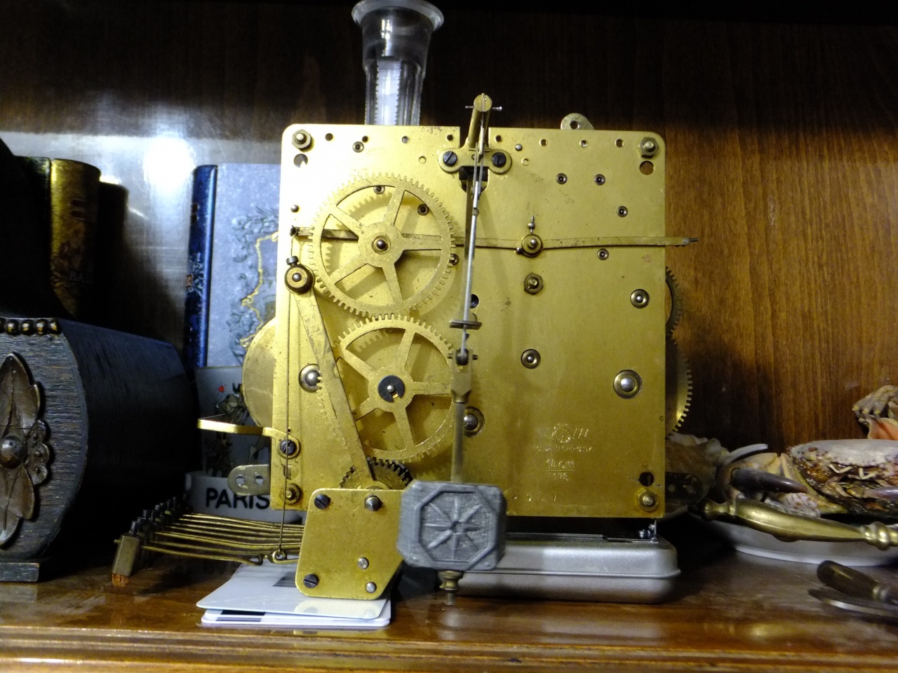

с разрешения Yanio выкладываю фото механизма

видео выложить не удалось, пишет "некорректный файл"
но на видео выкачка не установлена
