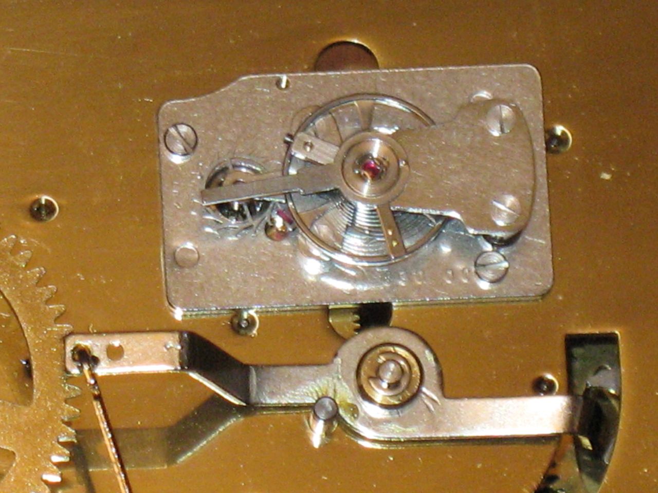

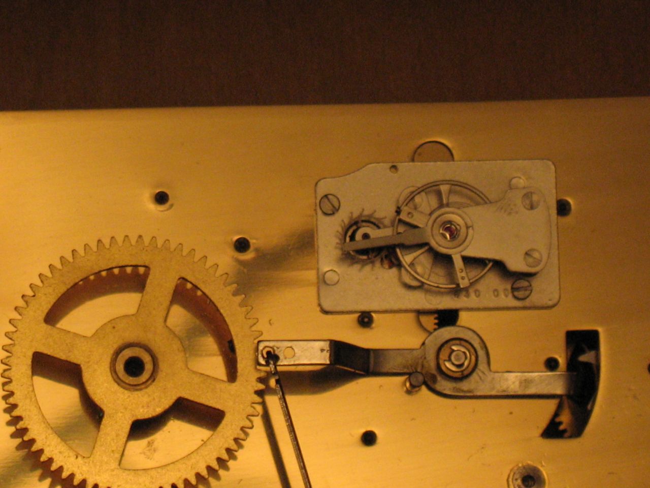

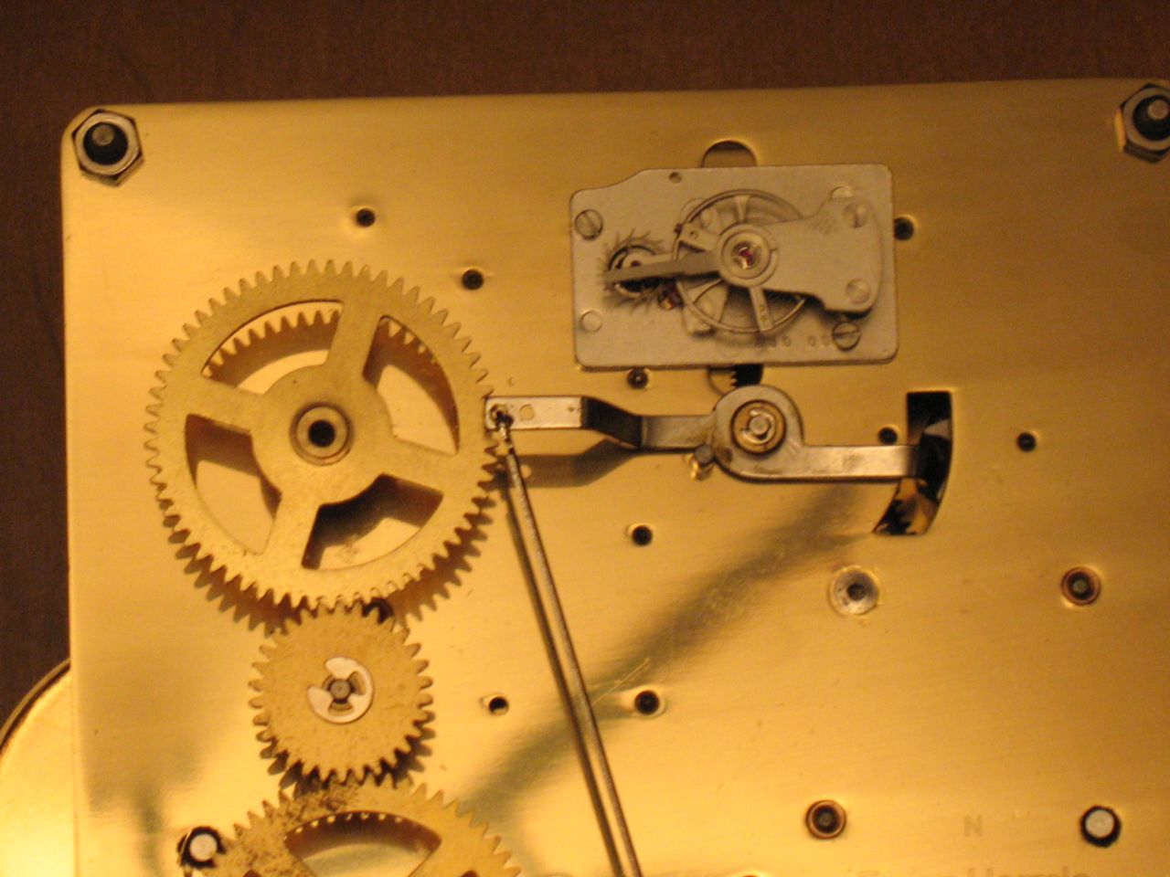

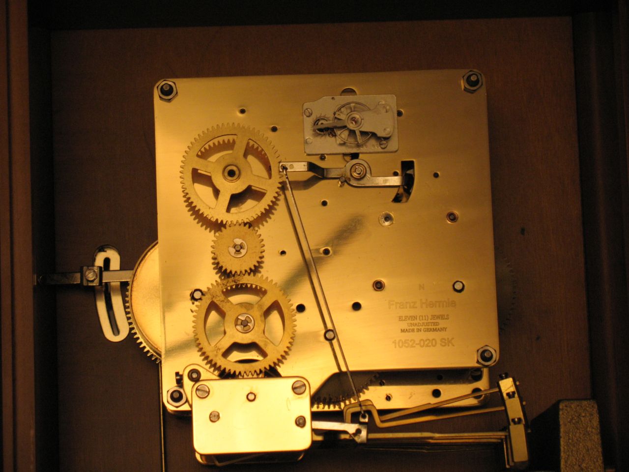

Вот фотографии механизма. Думаю они помогут. В инструкции написано, что РЕГУЛИРОВАЧНЫЙ ВИНТ находится в верхней части механизма справа от спирали (баланса).Нажмите на изображение для увеличения

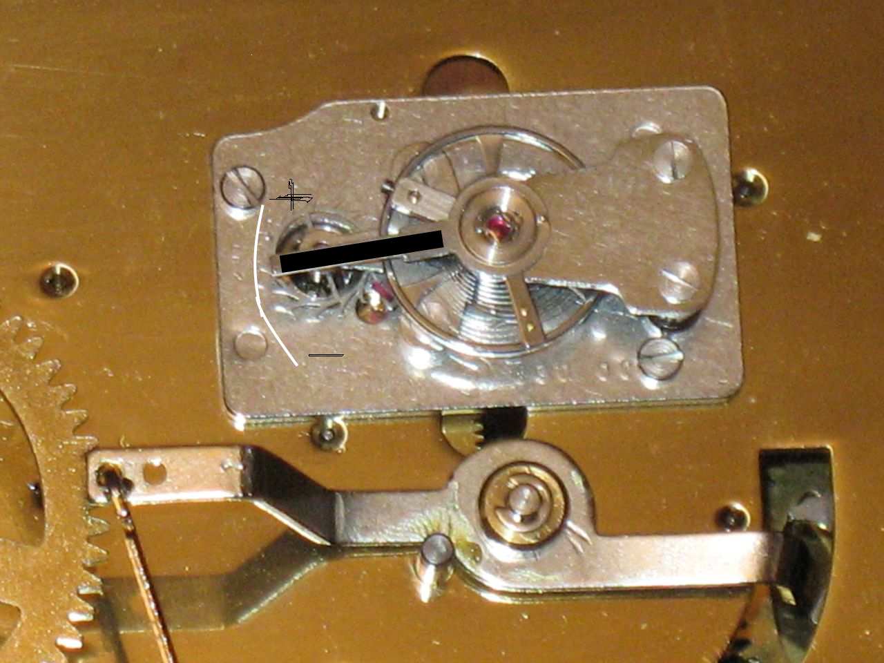

Ясно, но рассчитывать, что волосок изменил свои свойства не приходится, по этому всё равно придётся к мастеру. Но всё-же вот, вверх рычаг обозначенный жирной линией - ускорение, вниз - замедление хода.

Спасибо за разъяснение. Сделал поправку. Вечерком проверю всё ли в порядке.
