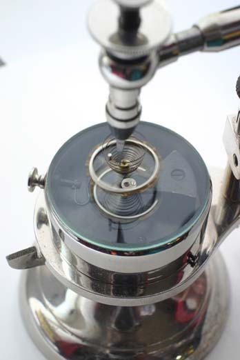

Надо поставить на заднюю сторону секундомера Агат стекло. Можно проблемный баланс подвесить пинцетом над штатным Агатовским балансом, ось в ось, и наблюдать расхождение их циклов работы визуально.

бррр. Но как он работает, висящий на пинцете..
Я-то думал, освещение работаюших винтовых балансов какой-то частотой, при которой один из них кажется неподвижным, а контролируемый плывет в ту или иную сторону. Ну или оба трехспицевые например. А тут я опять ничего не понял..

Вот вибромашинка, настроенная на часоту 18000 пк в час ( внутри под стеклом эталонный баланс). Проверяемый баланс за волос цепляется к специальному кронштейну, баланс опирается цапфой на стекло. Потом обе системы выводятся из состояния покоя. Визуально можно достаточно точно подобрать волос.

Эта машинка, да и сам метод, предназначен не для установки точности хода, а для подборки волоска, чтобы после сборки баланс попал в диапазон регулировок градусника и можно было уже по прибору установить точный ход. Для точной установки хода он не пригоден.

Не совсем так. Я собственно так и написал, что прибор позволяет быстро подобрать волос, речь идет не только о характеристиках волоса, но и его длине. Кронштейном легко перецепить волос в новую точку. Тем самым добиваемся ГРУБОЙ регулировки точности хода. Визуально мы определяем, что баланс можно будет отрегулировать градусником или винтами.

Андрей, там ТС прибором контроля точности хода интересовался, просто тема в строну уплыла. А по поводу назначения вибромашинки никто и не спорит.
