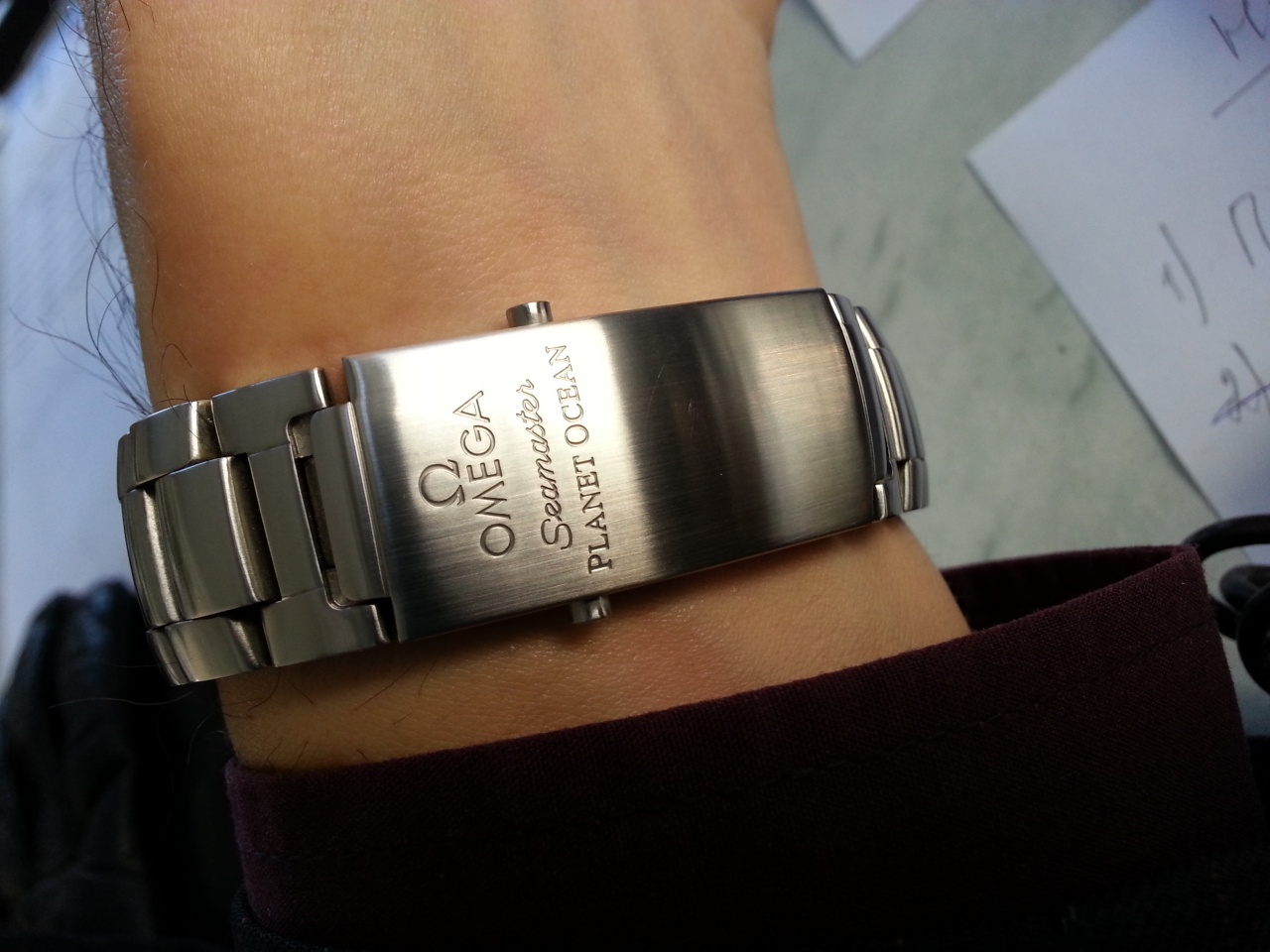

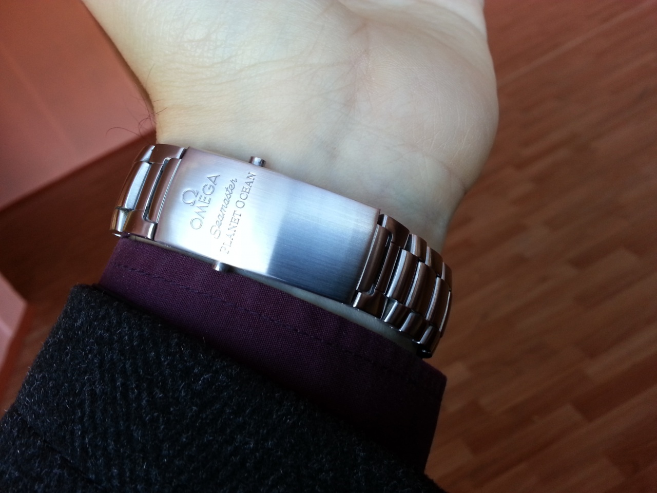

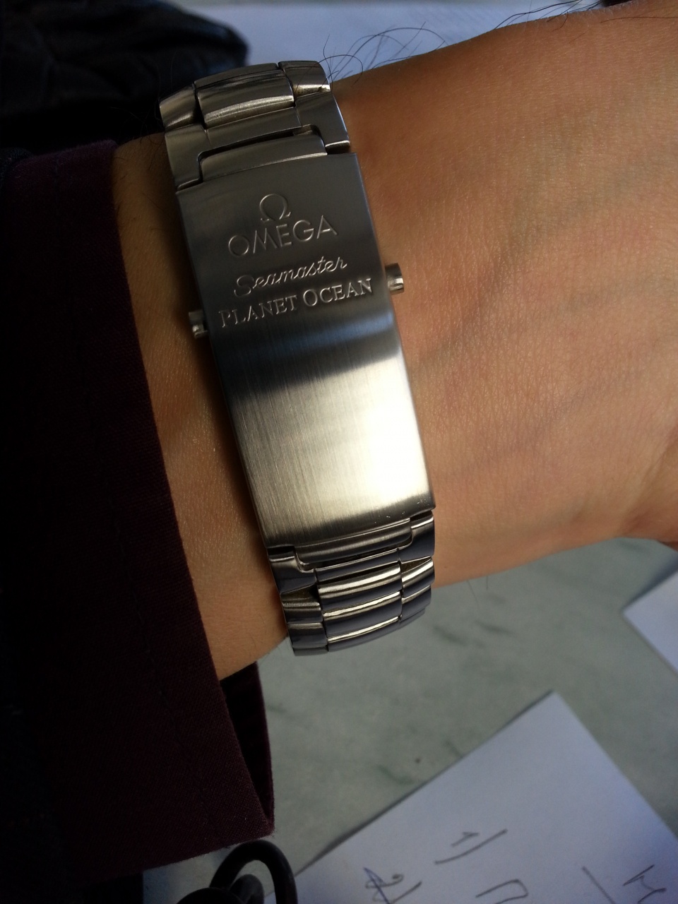

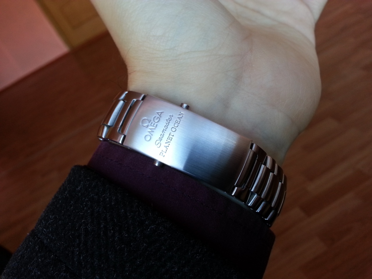

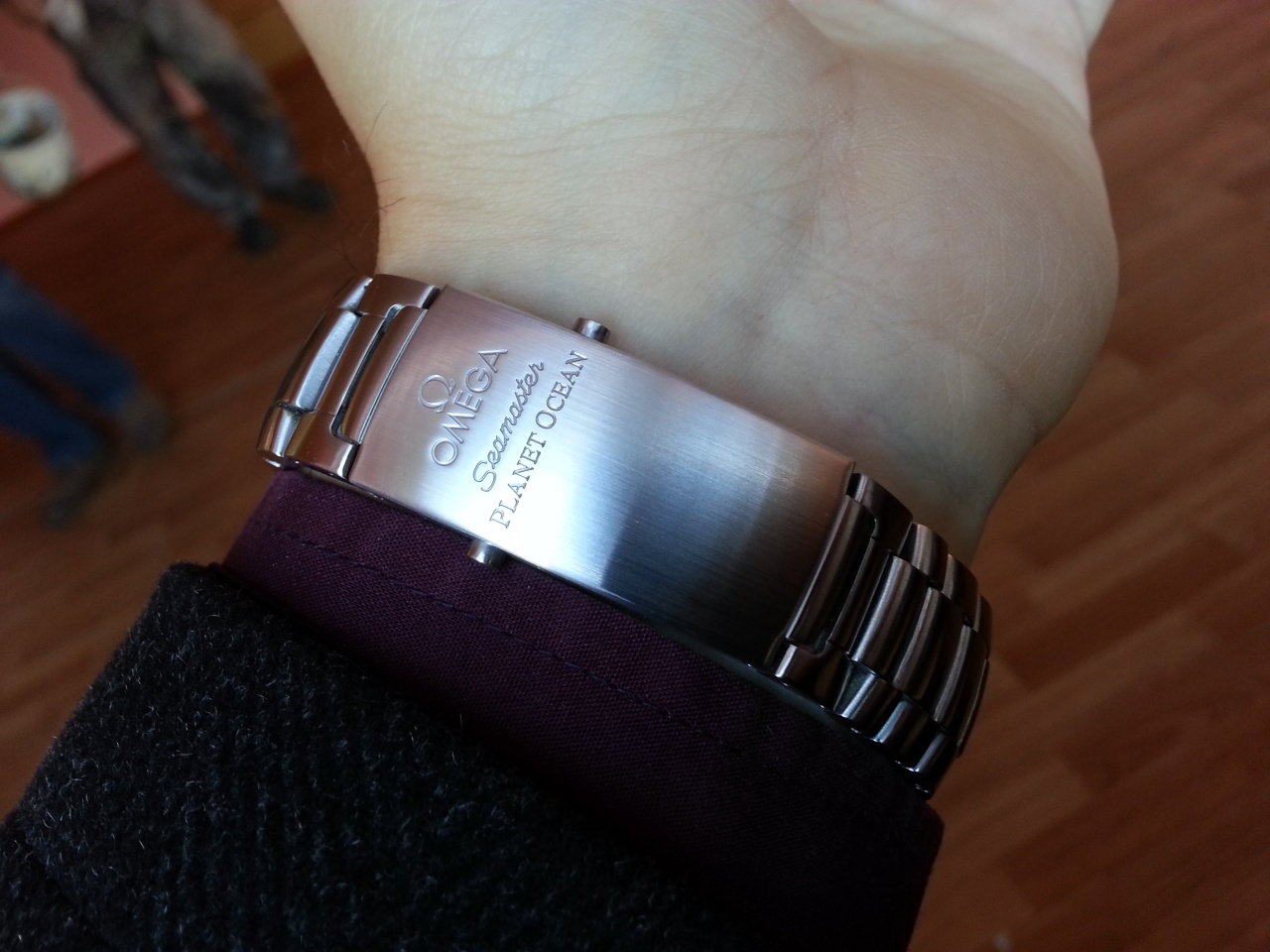

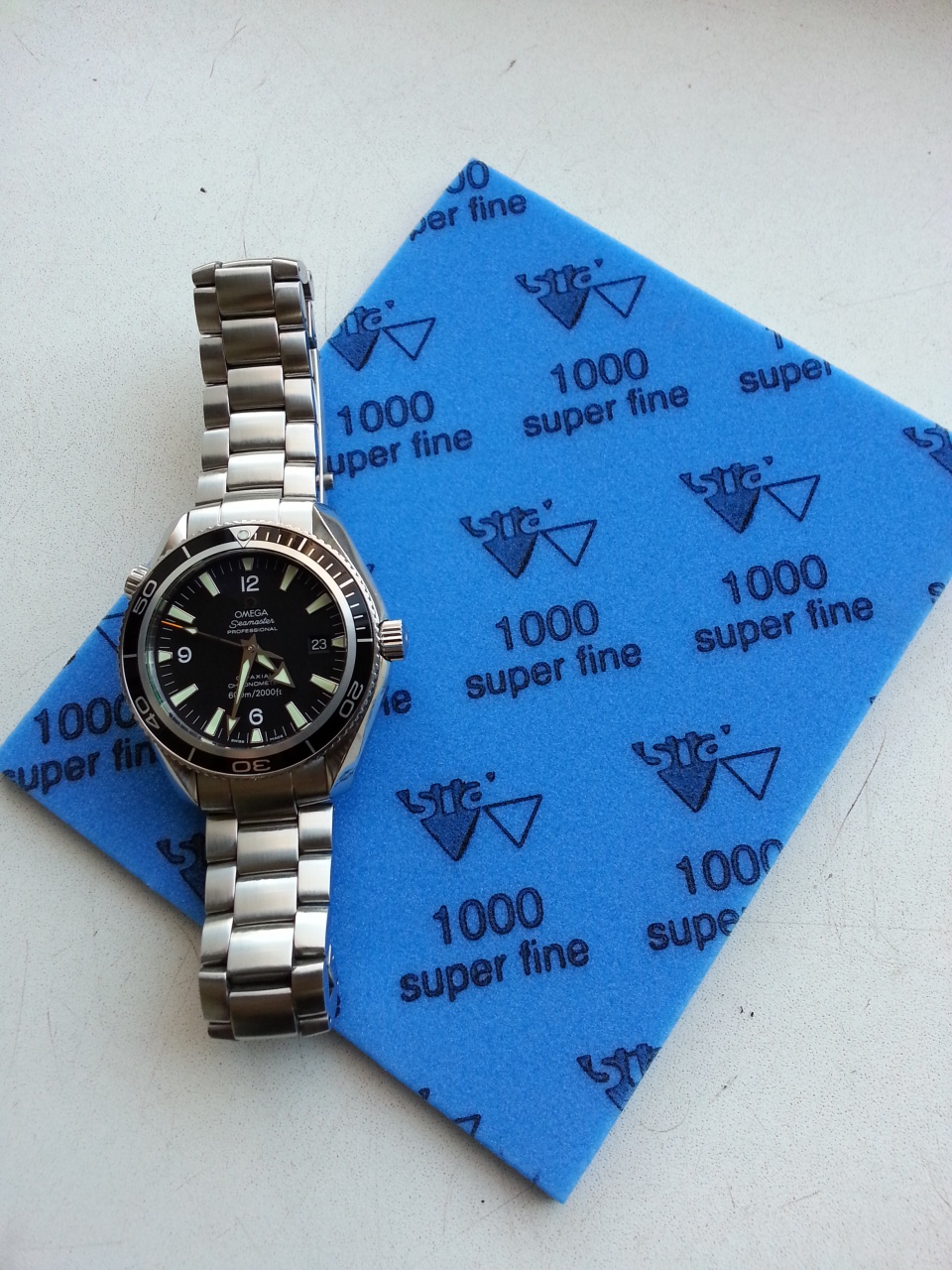

Вот чего вышло у меня
Но вот да, согласен ультра файн от 3М чутка глянцует сталь.

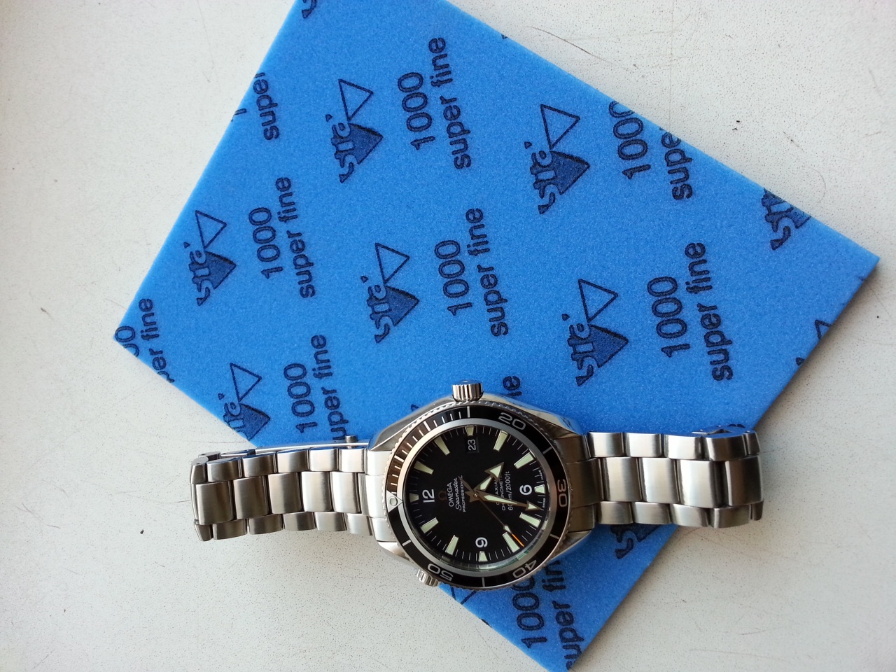

Взял подобную губку на авторынке, поролонка синего цвета, зерно бывает 1500 и 1000 ну и крупнее естественно. По ощущениям 3М ультра файн где то имеет зерно 1200-1300.
1500 это вообще глянец, а вот 1000 то что надо, ею и прошелся. Результат на фото. Я доволен.
Губку синюю сфоткаю дома если не забуду. (двое детишков )

Метод хорош! Я пользуюсь не губкой, а покупал в строительном магазине небольшие рулоны под названием шлифовальный войлок . Цена небольшая. Зерно 1500 и 2000, но наверно можно варьировать и получать разную степень сатинирования Пробовал и на Омеге и на Сертине и на браслете Радо. Браслет Таг- Формула 1 на очереди.Результат , хоть и отличается от оригинала, но выглядит достойно. Но титан не пробовал. Я думаю,что сатинирование, такого качества, как на новых часах, возможно получить только в заводских условиях на фирме изготовителя. У нас в мастерских всегда будет только похоже на оригинал. В зависимости от опыта и мастерства. Это все равно лучше, чем ходить с заношенным браслетом.

Итак вот и обещанные мной фото.
Горячие, прямо с авто рынка
