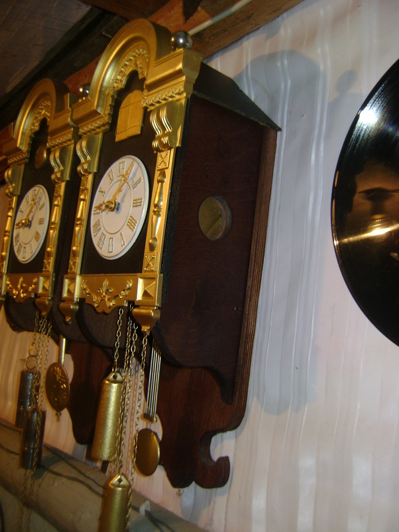

Ув., misco1, вам с корпусом еще нереально повезло У Вас корпус из фанеры и только лишь задок из оргалита) У моих ПОЗДНИХ "Маяков" из фанеры были только фасад, верх и низ корпуса... А вот боковые и задние стенки нееет...(
P.S. А мне смазывание петельки в "треугольной" кукушке не помогло избавиться от писка(

У меня корпус маяковской кукушки приблизительно такой, немного в худшем состоянии, несмотря на запущеность механизма - идут исправно

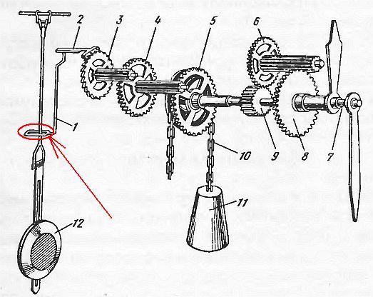

Но, что интересно, никто не прокомментировал мою главную мысль - об изменении геометрии анкерной вилки с целью уменьшения расстояния свободного пролета анкерной шестерни. Между тем, я убежден, что собака зарыта именно тут! Ныне экспериментирую в этом направлении.
Противный высокочастотный писк при движении маятника в одну сторону - да, сталкивался с этим; видимо, порождается скольжением зубьев анкерного колеса по нижнему рогу анкерной вилки (более длинному). На втором месте по вероятности - петли подвеса маятника. В любом случае, это устраняется смазыванием (правда, стоит ли смазывать зубья анкерного колеса - вопрос все еще открытый).
А вообще, маяковские кукушки, к сожалению, выполнены достаточно грубо и одно из следствий этого - достаточно низкое передаточное число от гирь (высокое они бы не потянули), вследствие чего гири приходится поднимать аж дважды в сутки.
И да - заценил последнее фото - видимо, это как раз наилучшее визуальное исполнение маяковских кукушек. Впрочем, у меня почти такое же, но без верхней птицы и с однорядным орнаментом по верхнему краю "домика".
А часы, указанные на фотографии, никто не продает? Я бы купил, для коллекции.
------- ДОБАВЛЕНО ЧЕРЕЗ 15 МИН --------
Сообщение от Dima343 Посмотреть сообщение
часто неприятный лязгающий звук издает стержень маятника в месте контакта с петлей водила маятника
помогает уменьшение зазора до минимума и смазка
Вложение 525648
а зубья анкерного колеса надо смазывать, только перед смазкой колесо и вилка (как и весь механизм) должны быть тщательно вымыты в аммиачном моющем растворе, чтобы убрать всю грязь и окислы, а потом прополощены в чистом бензине
про налипающую пыль - так корпус должен быть без щелей
Про щели - для кукушек это неактуально. Там одна сплошная щель
Все же думаю экспериментировать в первую очередь со скобой (колесо не трогаю). Скоба - она и есть скоба и ничего более, надо к ней проще относиться. Сломал-склеил. (что, кстати, у меня уже произошло )
Теперь наклеиваю на рабочие поверхности доп. пластинки и подтачиваю их напильником, с целью придать скобе нужную геометрию (гнуть ее нереально, я уже убедился). Думаю, именно это и поможет уменьшить стук.

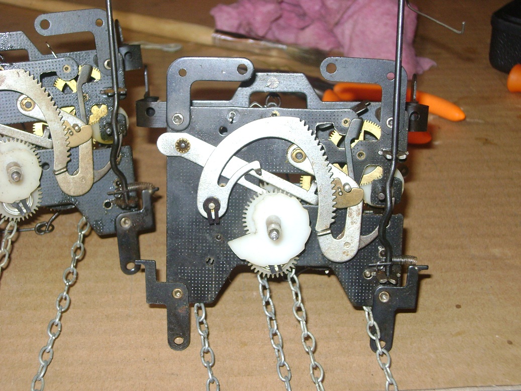

Я не очень понимаю, что такое счетная гребенка. Счетное колесо - это колесо с вырезами и промежутками разных размеров, соотвествующих кол-ву часов (правда, в нем и получасы заложены)? А что такое счетная гребенка, как она выглядит?
Гребенка это дуга с зубцами (на фото). Такая система боя удобна тем что при переводе стрелок бой не сбивается.

Т.е., система с гребенкой конструктивно совершеннее системы со счетным колесом? При переводе стрелок там автоматически выставляется нужный бой (не понял вашу фразу)?

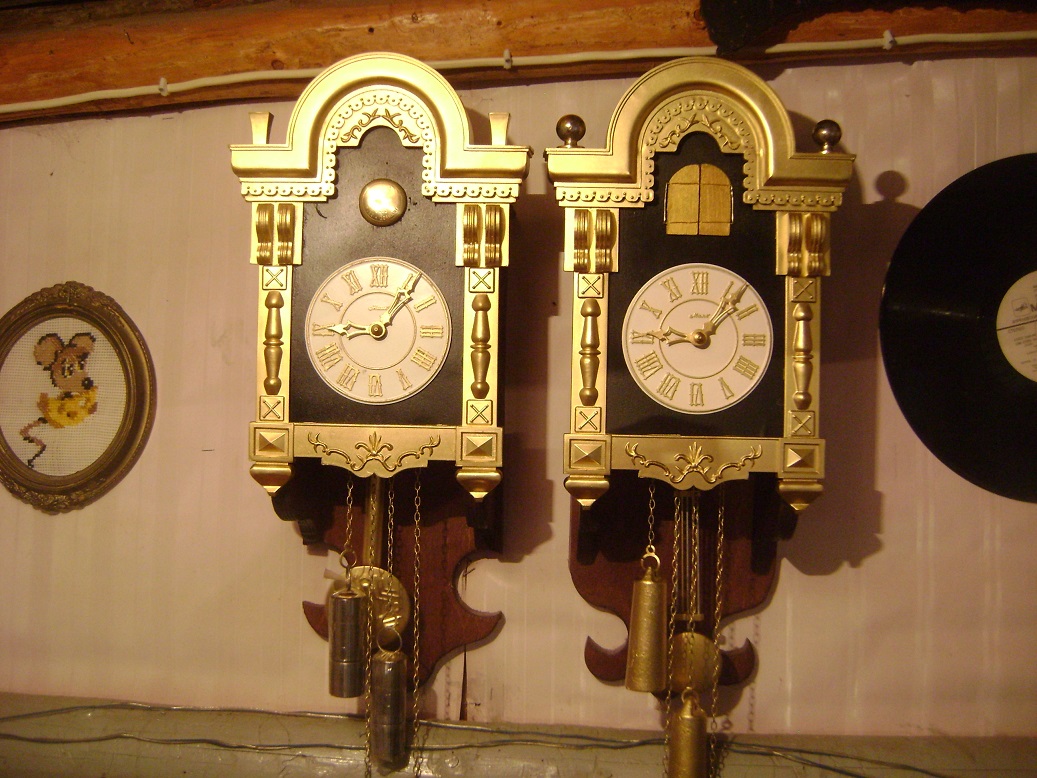

А ваши часы прелестны! Вы их сами реставрировали, т.е. делали корпуса? А во вторых часах аж двухстворчатая дверка кукушки, или я ошибаюсь?

При переводе стрелок там автоматически выставляется нужный бой?
как бы вы не переводили стрелки, например быстро, не дожидаясь, пока бой пробьет удары, бой не собьется

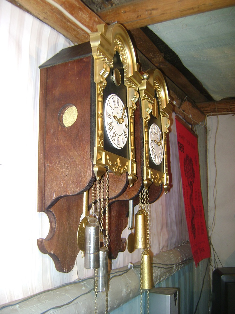

Все правильно поняли про реставрацию... Эт не реставрация, а развлечение от нечего делать толстая фанера (хотя в идеале должно быть цельное дерево), морилка, лак, краска под золото в баллоне. Велосипедные спицы для маятника а-ля компенсационный дверки у правых часов двойные, самодельные, родная была круглая и мне она не нравилась. У левых часов дверки нет вообще, как собственно, кукушки и мехов. Вместо всего этого там колокольчики от старого телефонного звонка. Так что они не кукуют, а издают звонкий динь-дон
На фото вместо дверки у них заглушка. Сейчас там декоративная решетка. Заказы не беру Не тот уровень работы чтоб для кого-то что-то делать...
