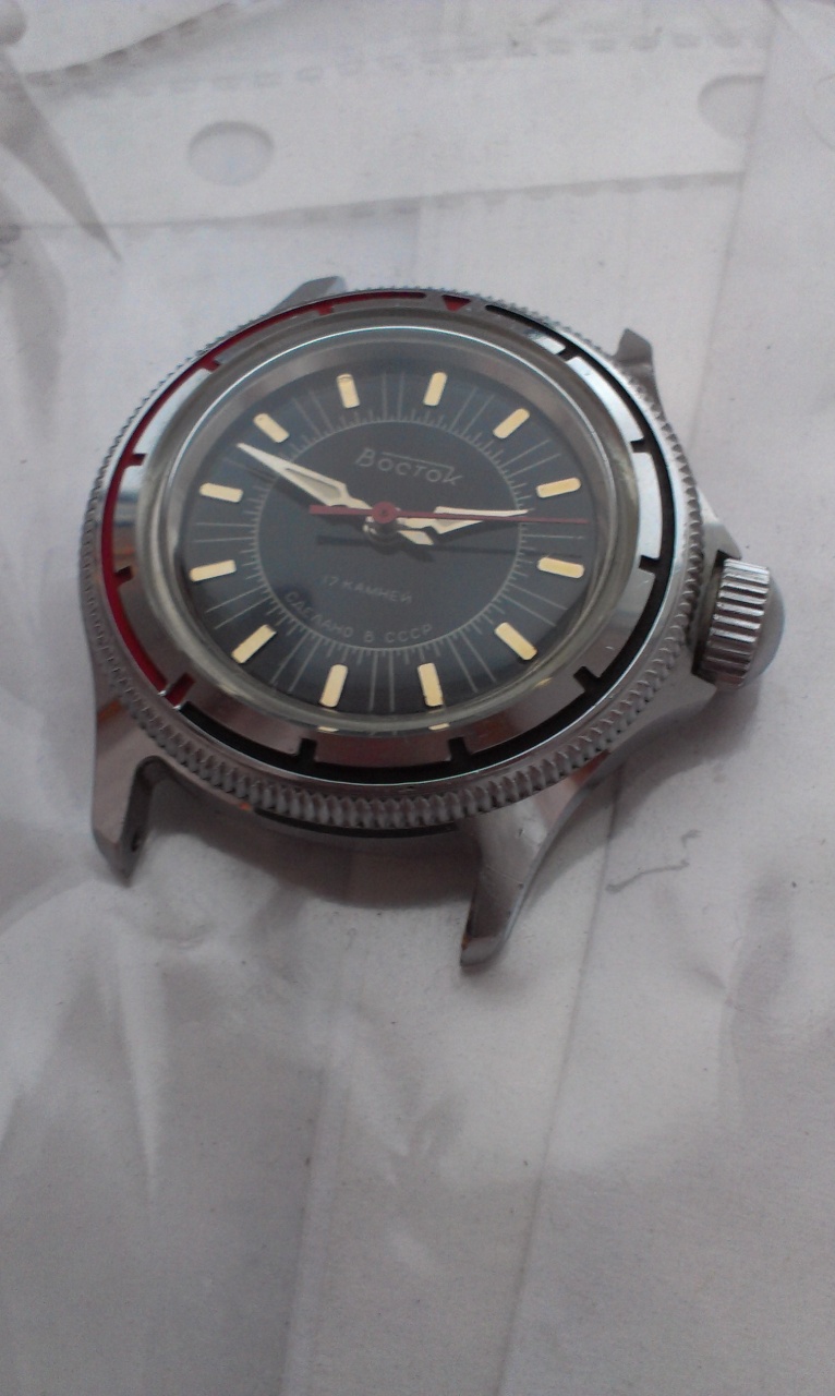

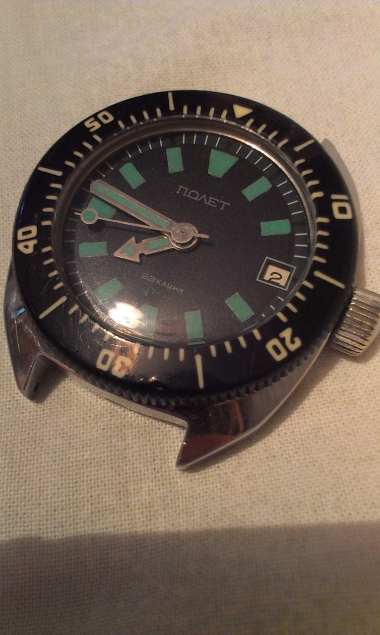

Корпуса вычистил, стекла отполировал, собрал все взад. Подберу подходящие ремешки (для полета по крайней мере), выгуляю пару раз и отдам на репассаж. Результат на фото.
Осталась пара проблем:
1. Механизм фиксируется в корпусе не очень плотно в обоих часах, при работе ЗГ можно его немного пошатать. И в принципе такие крепления неспособны держать плотно без люфта. Это нормально? Собрал как было, ну и сразу до разбора обратил на это внимание. Вряд ли буду исправлять, хотелось бы понимать может это ОК для советских часов?
2. На полете ЗГ не останавливается в среднем положении перевода даты. Соотв-но дата переводится только при естественном ходе времени (довольно четко). Ну, это не принципиально, я и на других не выставляю дату (не подзавожу когда не ношу).
Куда обратиться за репассажем советских часов, я просто совершенно не представляю куда оптимально, где искать мастера? Не у метро ж в первую попавшуюся лавку? Или можно.
а в этом мехе среднего положения и не предусмотрено

1. Механизм фиксируется в корпусе не очень плотно в обоих часах, при работе ЗГ можно его немного пошатать. И в принципе такие крепления неспособны держать плотно без люфта. Это нормально? Собрал как было, ну и сразу до разбора обратил на это внимание. Вряд ли буду исправлять, хотелось бы понимать может это ОК для советских часов?[/QUOTE]
Механизм в обоих часах должен фиксироваться чётко и надёжно, если он шатается то это не нормально. Лапки крепления имеют небольшой изгиб, может быть они стоят наоборот (в "Полёте" они должны быть изгибом вверх).

Вверх это к задней крышке? Стоят наоборот в обоих часах
В советских часах такого нигде нет.
