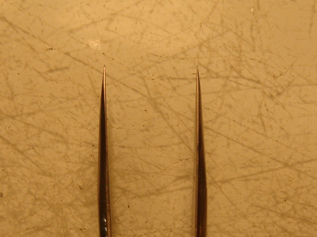

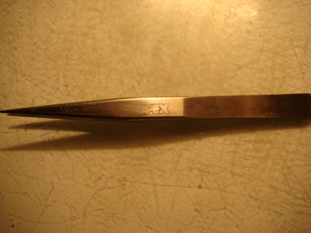

Пинцет вчера купил Топекс польский в магазине системы Электролюкс ,за 35 гривен .За пару минут переделал под профессиональнй волосковый ,ничем не хуже по всем параметрам. швейцарских .Главное не клеймо на железке, а руки мастера .Если бы эти поляки додумались прокат для пинцетов делать 1,9 а не 1.4 цены бы им не было .Но и так можно работать ,для грубых работ можно и самодельный сделать из медицинского,там толщина заготовки,позволяет сделать полноценный рабочий.
Я тоже в молодости мечтал иметь, настоящие фирменные пинцеты ,плохо это чуть не кончилось .Время было другое .Так что не мечтать нужно, а сделать самому ,работы там на переделку из медицинского на час

Сообщение от vovochka Посмотреть сообщение
Можна фото возле линейки или на миллиметровке.
Я по Вашим рекомендациям переточил все пинценты. Результат потрясающий. Первое- пользоваться стало удобней. Второе- не стало потеряшек. Раньше то и дело ползал под столом в в поисках винтиков.

Сообщение от neva Посмотреть сообщение
Рабочую часть всех пинцетов ,постоянно держать в формеНе пойму как фотки добавлять ,что то постороннее вставляется кроме фоток .пинцета
концы сделать плоской лопаткой ,использовать только для правки жестких волосков
