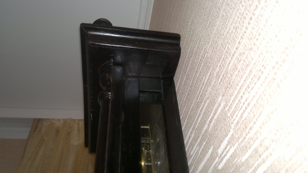

Там плинтуса не хватает, по образу фасада. А у задней панели,вероятно, запорный брусок был. На моих все тривиальней.

Плинтуса не хватает - это понятно.А вот что за выборки в днище и в крышке непонятно? Если запорный брусок то что он там держал? И зачем оно?
Сегодня гляну зеркально есть ли там такие.

боковые части вставлются в вернее и нижнее основание в шип на клей. На моих во всю длинну-не очень технологичо. Веротно на Ваших бруски для упрощеня сборки применены. Но лучьше глянуть,там, где есть.

Я первый раз вижу такие выборки на полках. Обычно так не бывает.

Да ничего там не было. Были вклеены два брусочка заподлицо и вровень с верхней доской. Рассохлись и отвалились. Встречается такое.
Народ интересуется - зачем?

Зачем - непонятно. Может технологически надо было. Неоднократно такое попадалось

Я полагаю,для упрощения технологии сборки. На моих часах (без брусков) соблюсти геометрию можно только за счет правильной устаноки задней стенки. А древесина имеет свойсто сохнуть... И менять планы. ))

Там выборка (четверть), под заднюю стенку, сделана скорее всего на всю длину верхней крышки,
вот эту четверть и заклеили брусочками, которые по ряду причин отклеились и выпали.

Приз получается ABpipes )
Посмотрел внимательно - обнаружил такие же вставки на противоположных сторонах. Действительно это все от лени изготовителей.
Выбрали паз наполовину толщины днища и крышки и в нем закрепили заднюю стенку. А края паза заделали кусочками вставками заподлицо.
