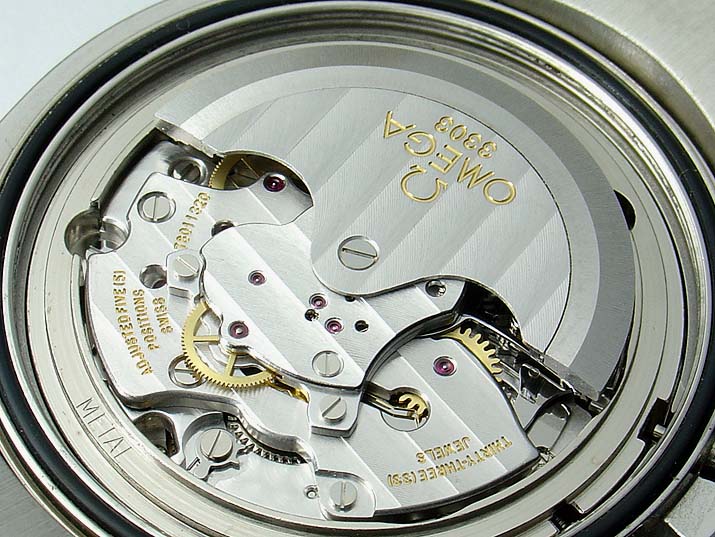

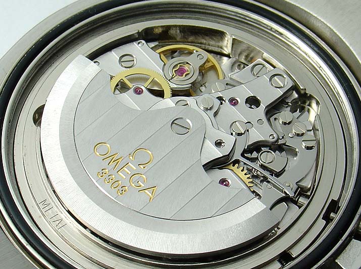

А о чем вообще речь-то идет в этой теме? На фото ТС действительно подделка на базе одного из азиатских клонов Valjoux 7750 (25 камней), на роторе которого зачем-то написали Omega 3303 (хотя в данной модели оригинала с рефом 2225.80.00 должен быть калибр Omega 1164 на базе 7750 ). Скорее всего, это Shanghai 3LZF2. Стоит подделка на таком мехе примерно $250. Оригинальный же мех Omega 1164 выглядит вот так:
А если кому интересно, то калибр Omega 3303 (33 камня), который производится Frederic Piguet, выглядит вот так:

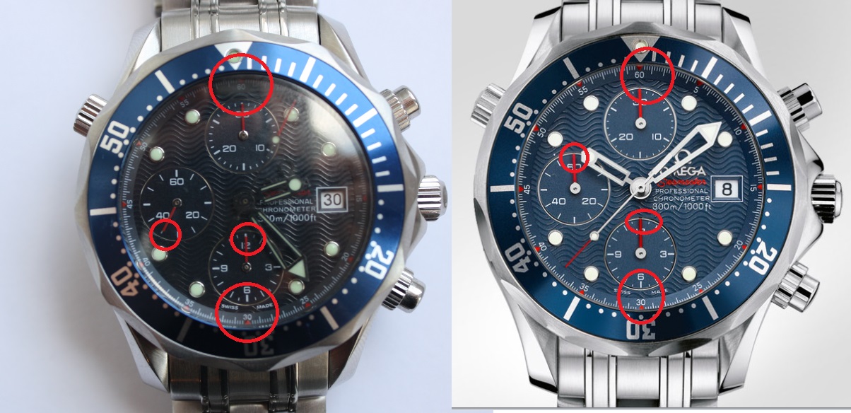

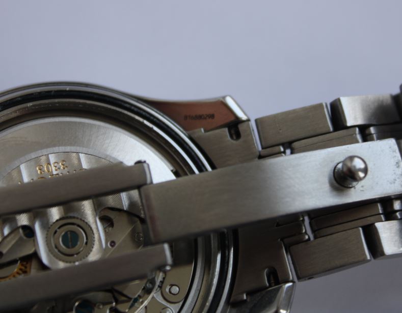

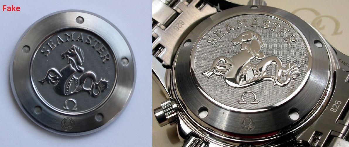

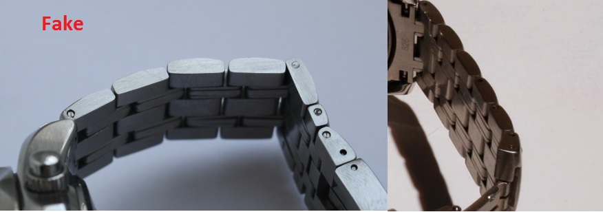

Отличия которые я нашел, если не снимать крышку:
Первое это номер на корпусе 816880298 - очень распространенный номер ставится именно на копиях.
Задняя крышка сделано вроде бы качественно но есть отличия в рисунке, либо она от другой модели.
Браслет... - без комментариев...
Ну и циферблат - волны циферблата расположены немного не так как на оригинале это хорошо видно возле цифры 60 и 30 на шкале часов. Плюс к тому маленькие стрелки на пол миллиметра короче...
Как то так.

Еще забыли указать крашенные синим лаком шляпки винтов механизма- отличительная черта всех китайских подделок, хомаж под легированную сталь
Сообщение от vorron Посмотреть сообщение
Как то так.
Там еще и минутные с часовой стрелкой другие да и боковые кнопки управления хронографом имеют отличия вообщем зразу видно - залипуха
