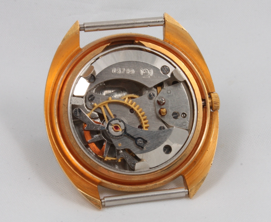

У этих часов есть еще одна особенность. Прозрачная пластиковая задняя крышка особенная, горбатая, с отверстием под переводной рычаг, захлопывается как обычная крышка-"хлопушка" и сделана именно под этот механизм с корпусом.

Просто раньше думали, что Ракета электрические- это как Слава электрические. Но это оказалось не так. У Ракеты механизм совершеннее.
Сейчас тоже модно делать прозрачные крышки под красивые или интересные механизмы. Аналогично Слава открыла механизм на одной из моделей Транзистора, только с циферблатной стороны. В то время, думаю, это было как окно на Марс.

Принцип примерно один и тот же. На ободе баланса Электрических ПЧЗ стоят постоянные магниты (2 шт.), а у Электрических 2 МЧЗ стоит катушка, соответственно к катушке должны подходить 2 провода, а это значит что при постоянном ходе часов эти контакты теоретически могут сломаться. На Электрических ПЧЗ катушка стоит в бакалетовом мосту.

Все правильно. Усики убрали (механическое трение)- стало совершеннее.

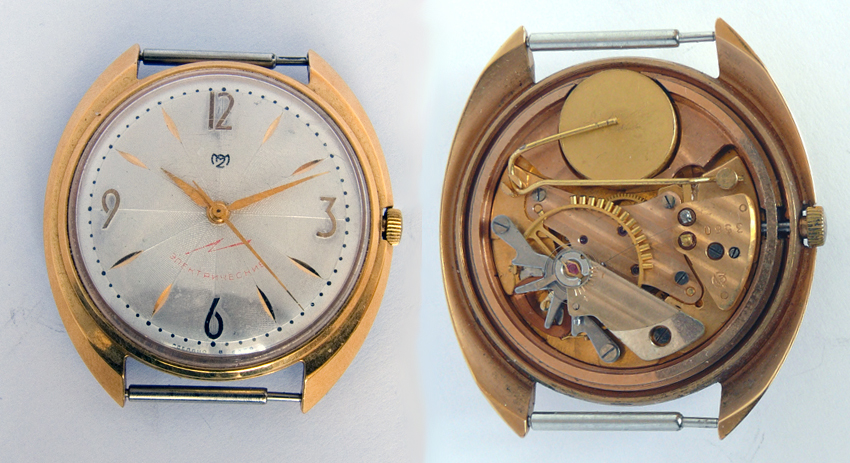

Слава Электрические 1-го (раннего) и 2-го (позднего) типов
Вот можно сравнить Славы и Ракету (см. выше фото Александра2). На Ракете нет усиков и катушка снята с баланса и вынесена стационарно возле него. Вместо катушки поставили 2 магнитика. Названия одинаковые- Электрические, но принципы работы разные.
Название: СЛАВА 1 ТИП.jpg
ID:	498470   Нажмите на изображение для увеличения
Название: СЛАВА 2 ТИП.JPG

Еще пара фотографий механизма
