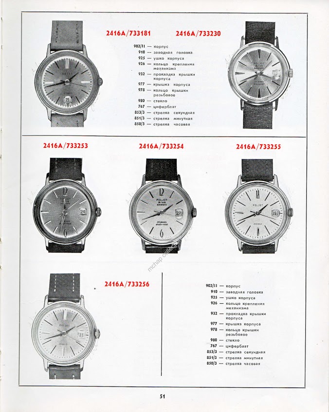

а картинка где?
Вот картинка.
Название: Catalogo 1980_Страница_057.jpg

Сообщение от sava62 Посмотреть сообщение
Вот картинка.
левый верхний - в золоте.
остальные в позолоте.
все разные.
в золоте - кириллица, остальные латынь.
дырки под дату - только в золоте на "6"

и в позолоте есть несколько оформлений с датой на "6".
или я вас неправильно понял...

Сообщение от Nerejan Посмотреть сообщение
Сообщение от 12308 Посмотреть сообщение
В каталоге точно есть одно оформление которое было и в золоте и позолоте.
картинка есть такая, что бы не противоречила обеим цитатам?
т.е. другими словами - что бы часы в позолоте и золоте были с одним цифером.
PS линейные размеры корпусов просто разные .... в позолоте и золоте.

А чем Вас не устраивает представленная картинка ... Левый верхний в позолоте см шифр. Такой же цифер есть в золоте. Можно сделать вывод что циферблаты использовались и в золоте и позолоте. Вопрос вся линейка или нет. Еще раз повторюсь... Размеры циферблатов одинаковые.
